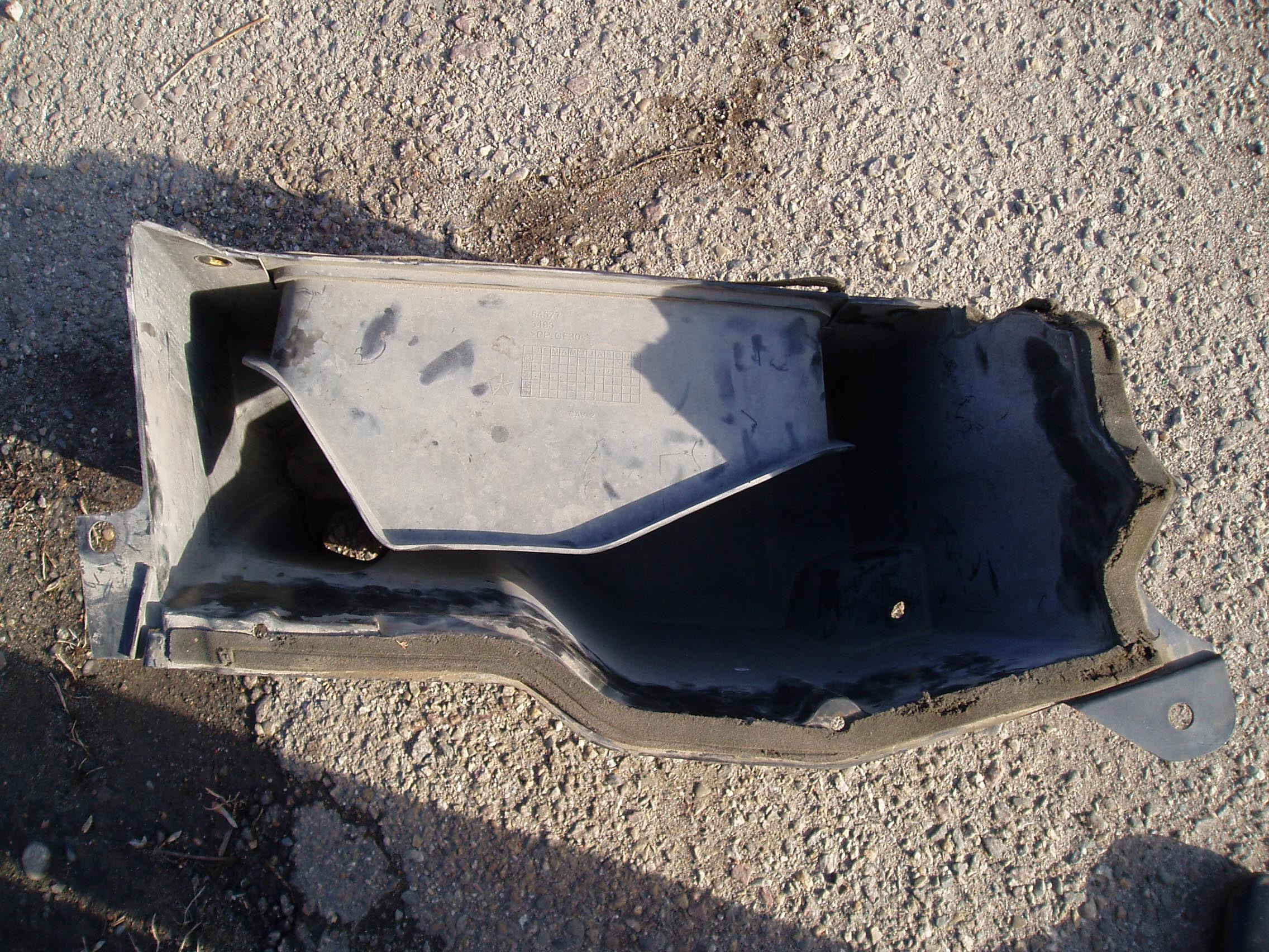

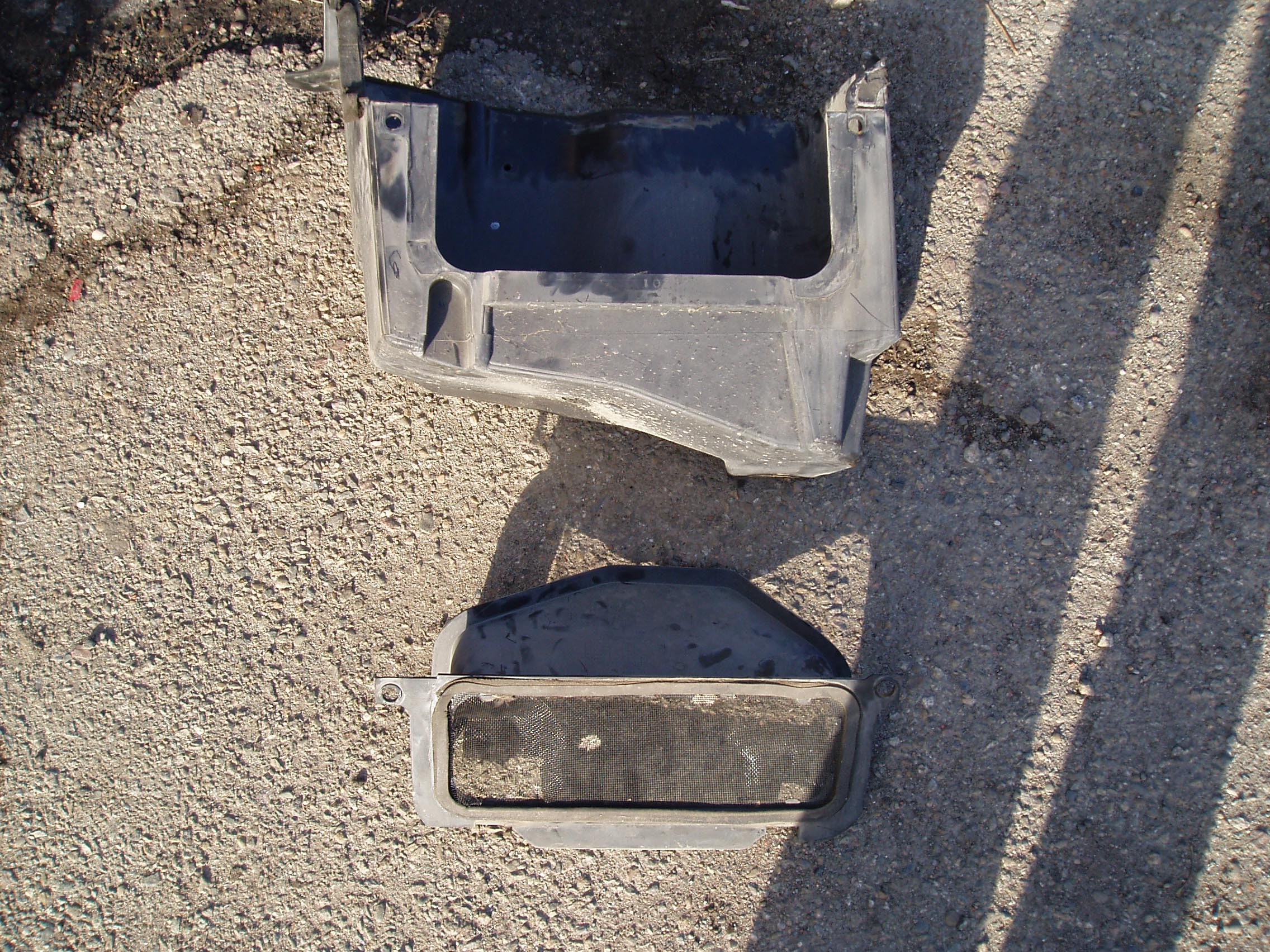

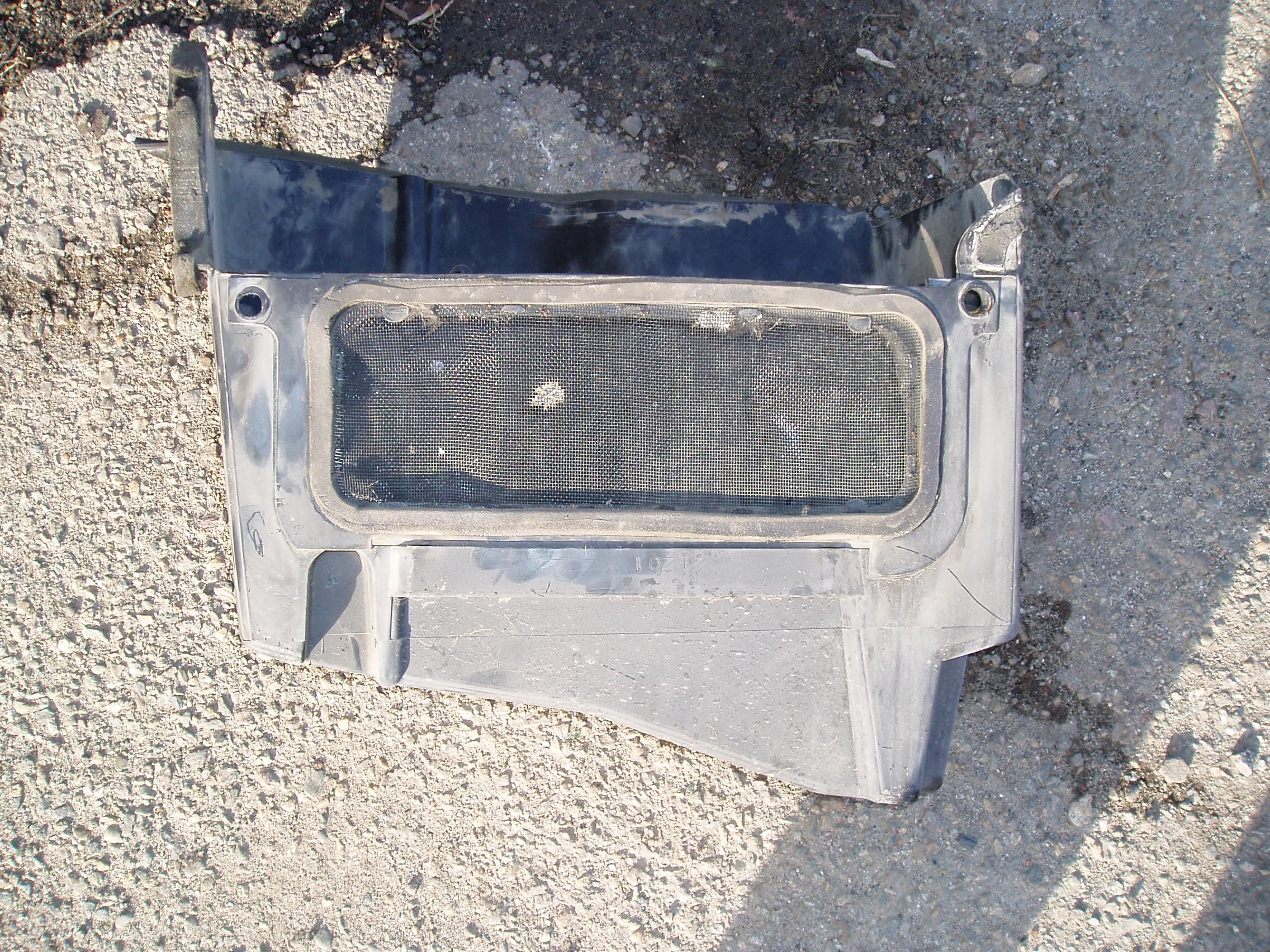

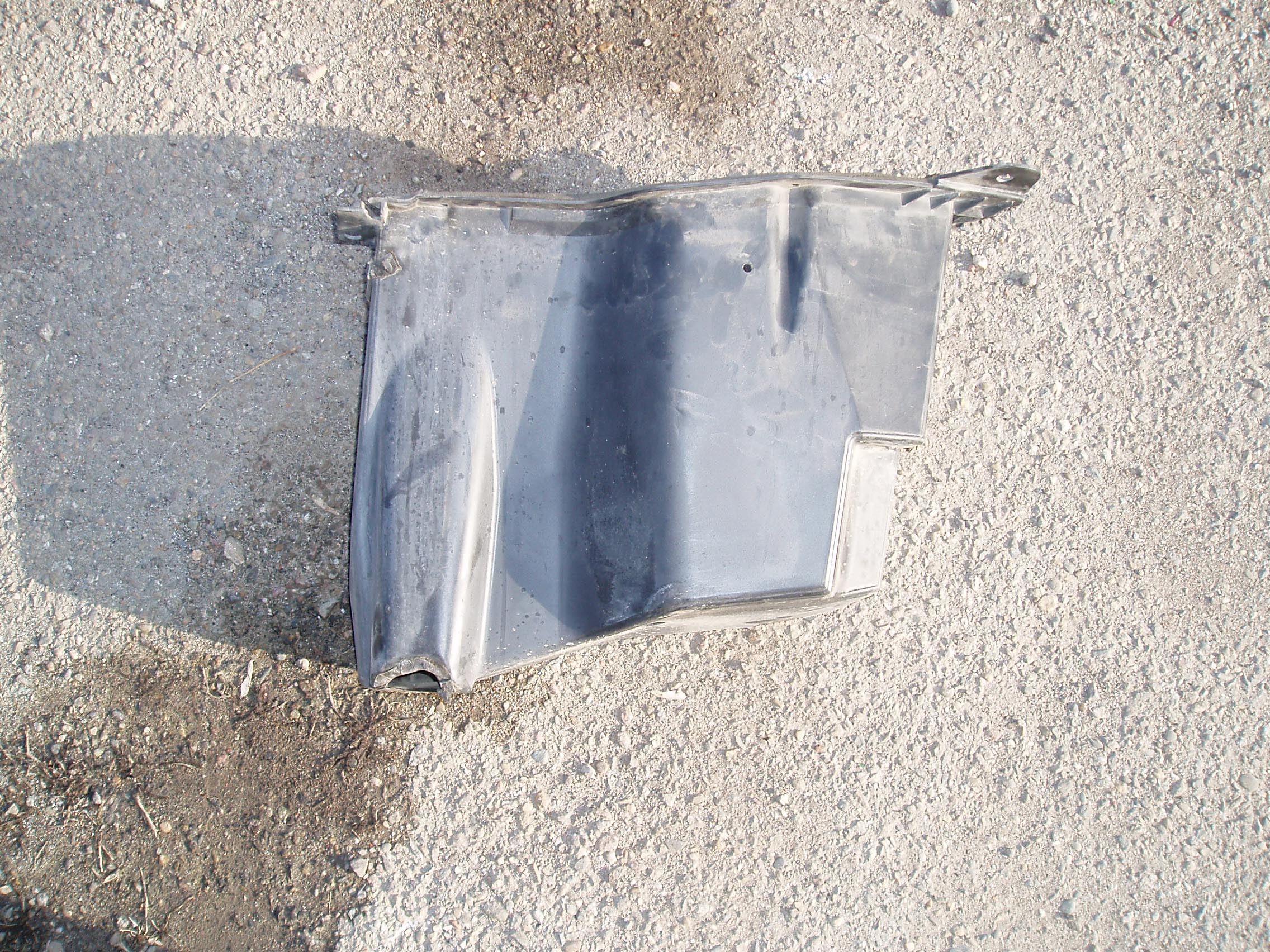

В Краснодаре сегодня +18 поэтому решил поставить фильтр.
Чуть выше есть фотографии и номер запчасти той что пришла мне.
Старый корпус был закреплен на 2-х шпильках сверху,а не на 3-х как у некоторых.
Старый корпус и новый это одно и тоже.Очень долго искал сам адаптер отдельно,но он не поставляется без корпуса. Весь процесс установки отлично описан в начале темы( у меня лишь не было нижних шпилек)
В принципе можно доработать козырек и припаять к нему вкладыш от какой-нибудь другой машины
Фото старого корпуса и козырька
