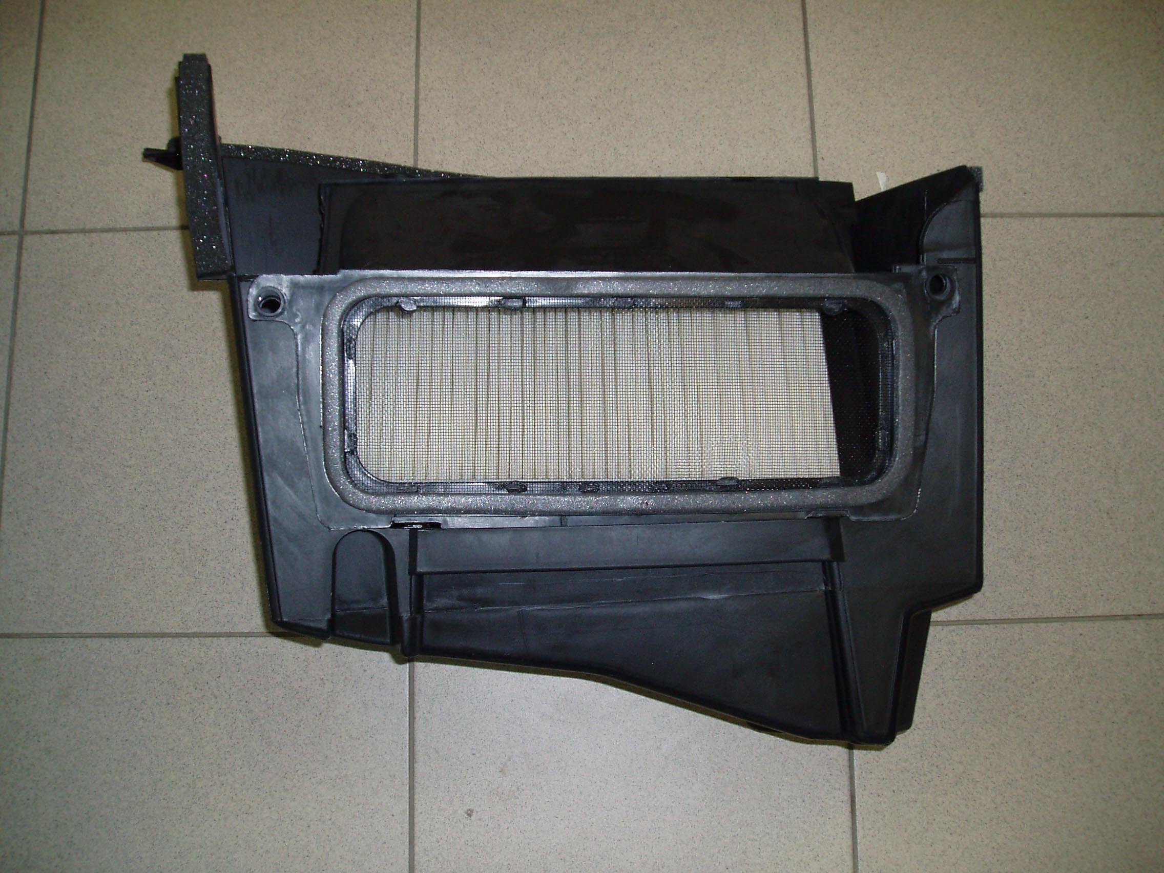

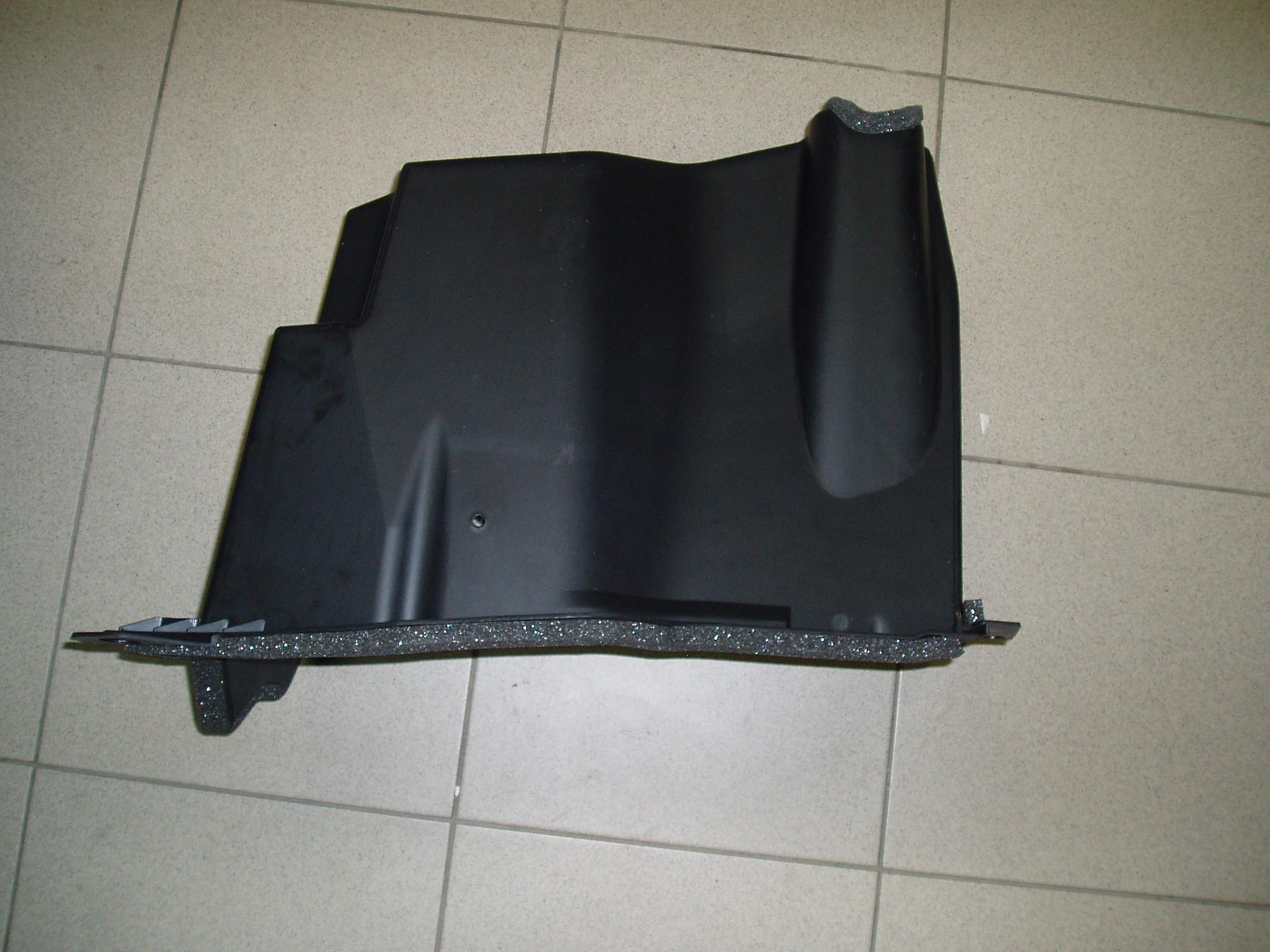

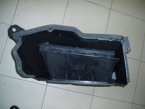

Пришла вот такая вот запчасть 04806294AD
цена 3000 р. (идет около 50 дней) внутри уже есть фильтр.

Все ставится элементарно. Большой короб не нужен, он уже стоит на машине. Менял сам, минут за 20-30 управился.
