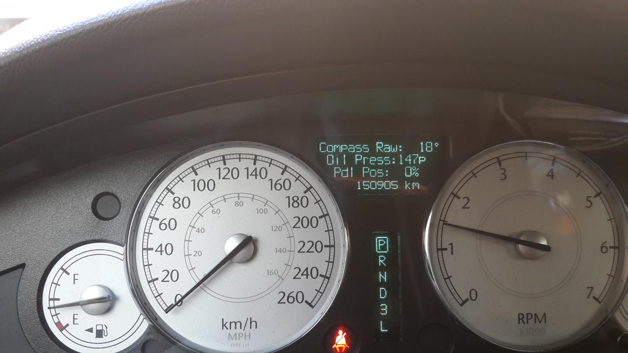

Цитата: 34ru
В другом меню есть oil press : 147p показывает
У меня тоже всё время показевает 147...

Цитата: AZyArt
Цитата: 34ruВ другом меню есть oil press : 147p показываетУ меня тоже всё время показевает 147...
И у меня тоже самое, но так не должно!!!

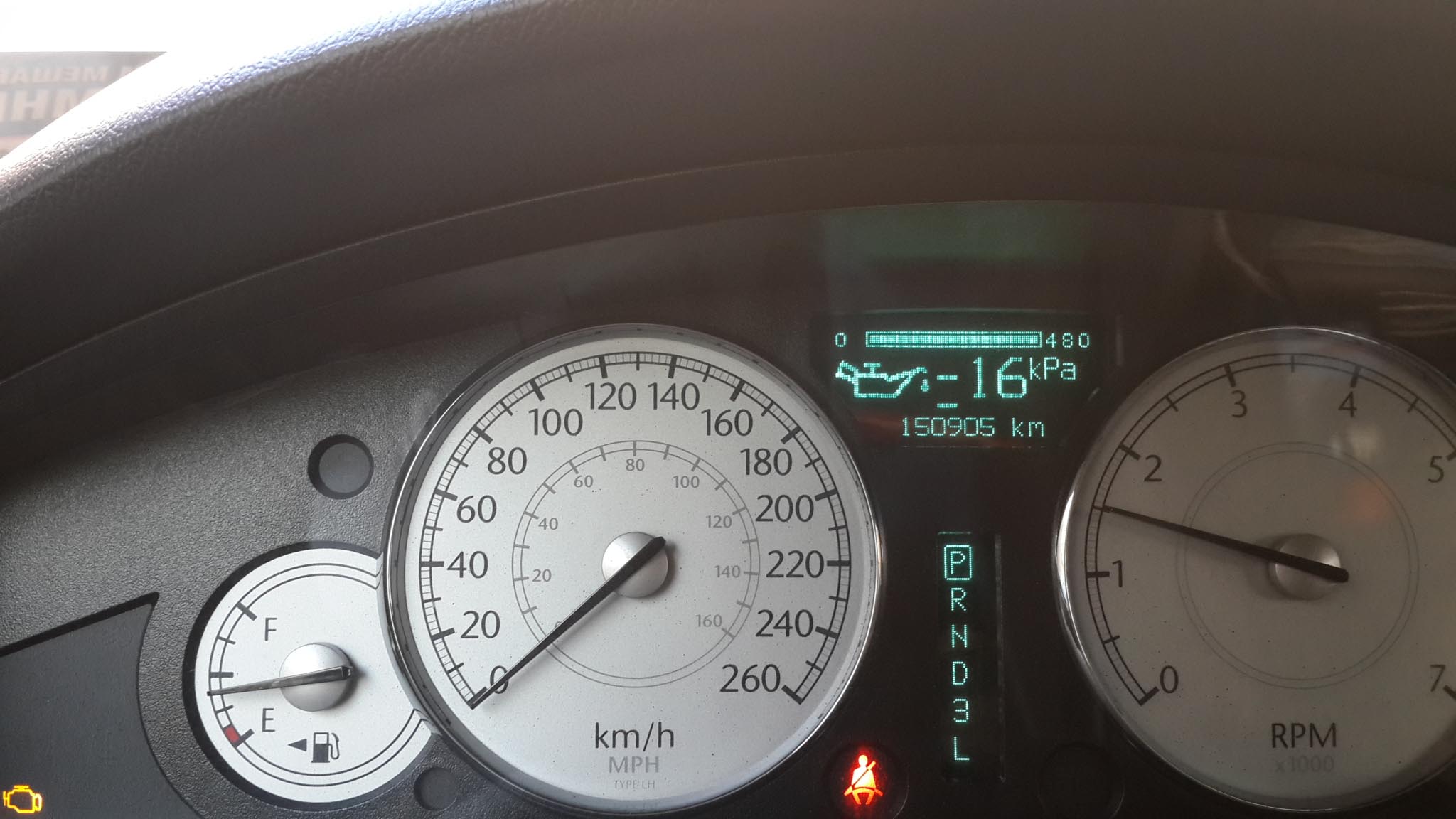

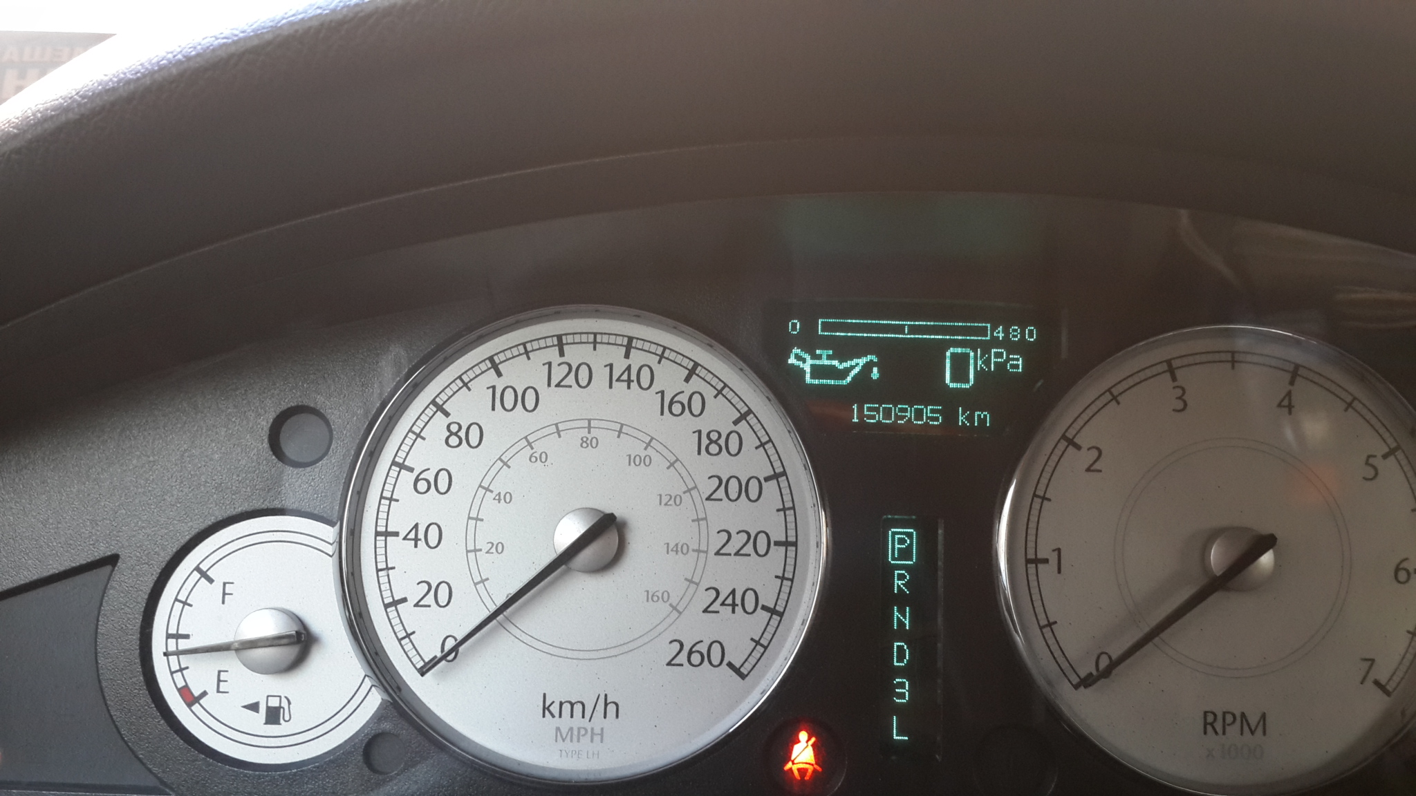

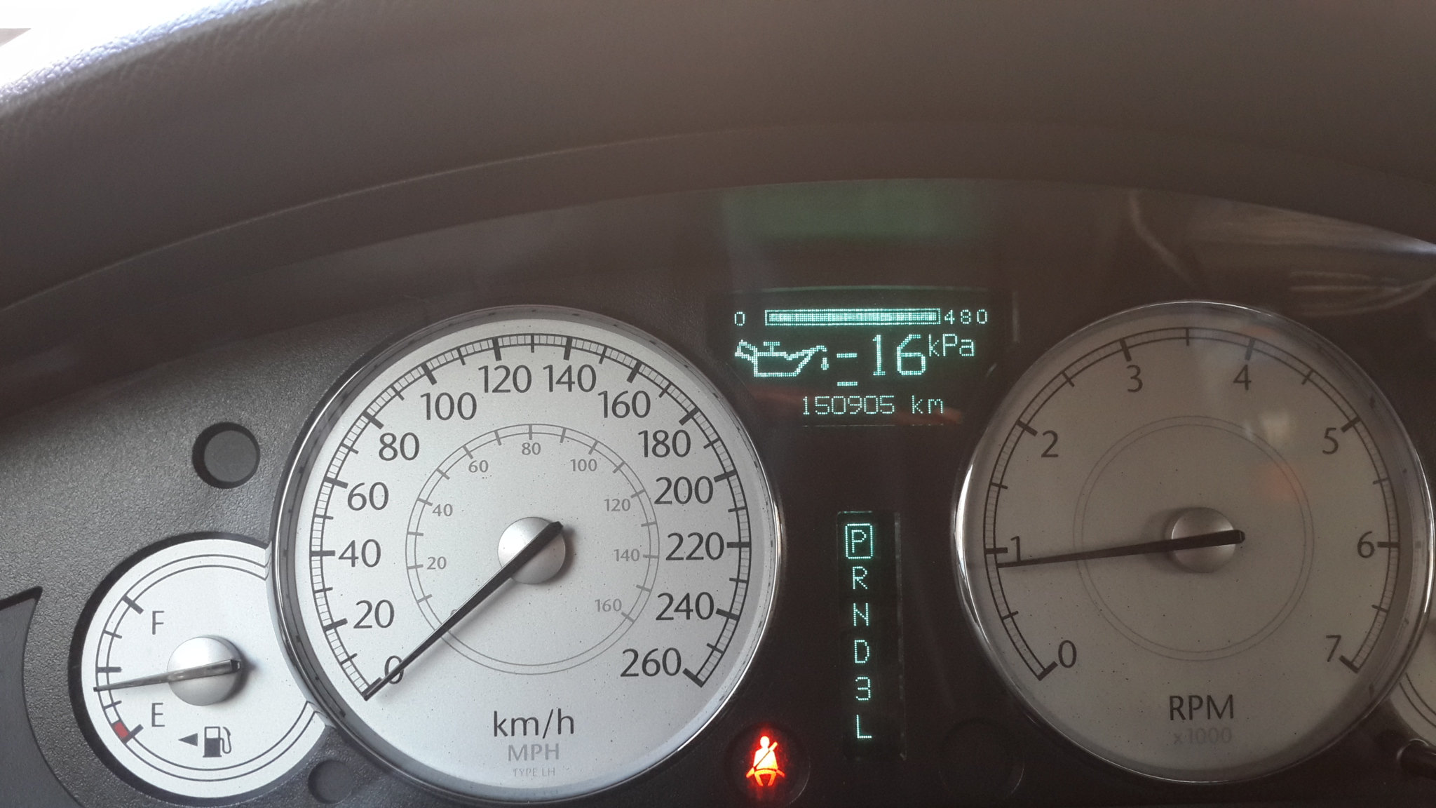

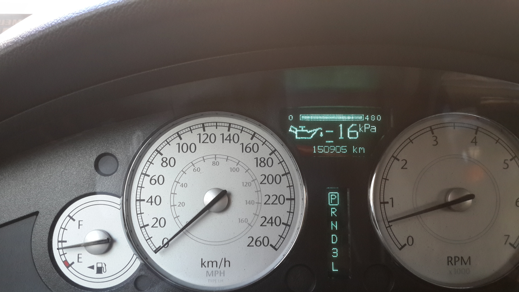

murateykinru
20 ноября 2014 20:21
Сообщение #57
Сообщений: 261
Регистрация: 19.11.2013
Что-то я совсем запутался. -15 это что?, давление масла или уровень количества масла???
Вот мои показания:
1 заглушен мотор
2 старт прогрев обороты 1500
3 обороты 900 и полный прогрев
И ничего не меняется за время пргрева...
В чем может быть трабл?
20 ноября 2014 21:12
Сообщение #58
Айрат,
Не, у меня 356 там, тройка не полностью вырисовывается просто), как завел, было 360
КАПИТАЛИСТ
20 ноября 2014 21:47
Сообщение #59
Сообщений: 743
Город: Дождливый и холодный
Машина: Большая
Регистрация: 22.11.2011
Вроде уже расписал, все дословно!!!)))Есть кто еще на 2.7л с исправными показаниями???????Загрузите фото для примера!!!!

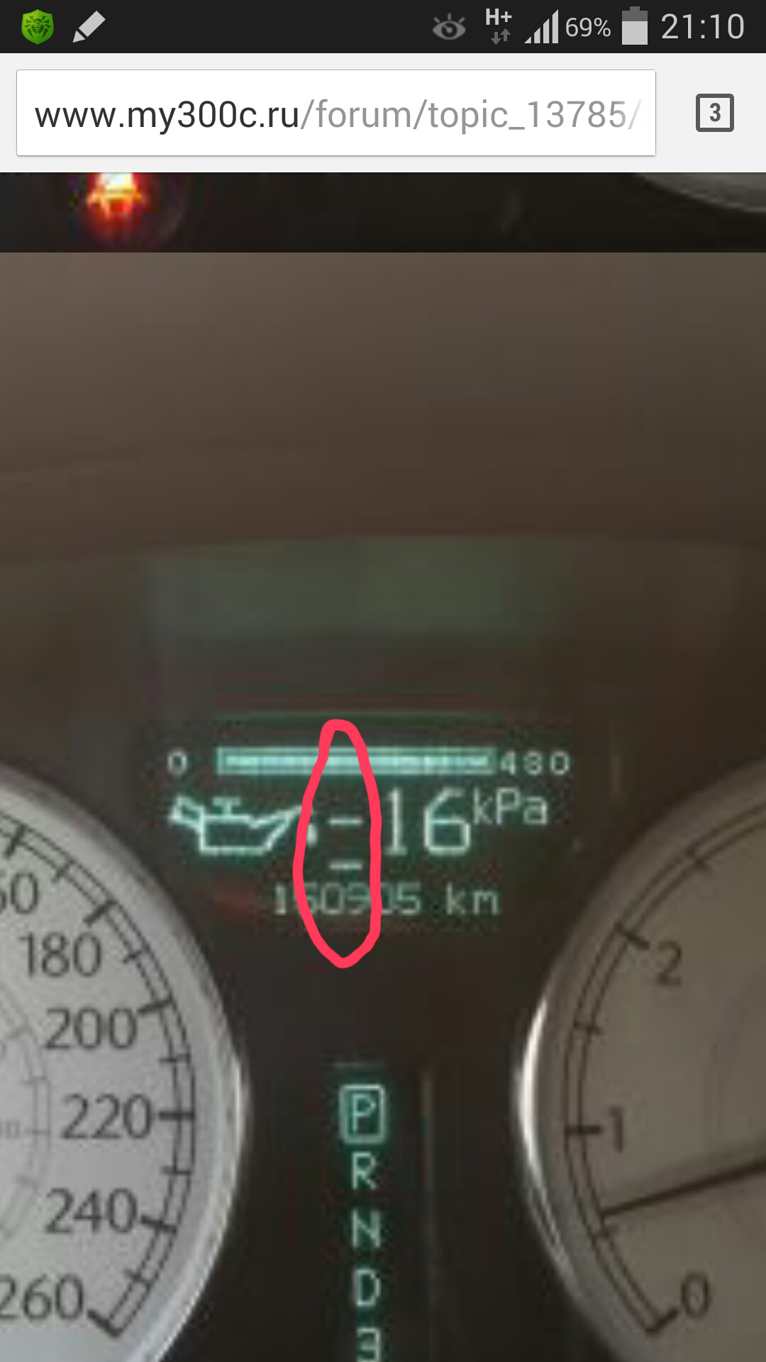

murateykinru
20 ноября 2014 22:08
Сообщение #60
Сообщений: 261
КАПИТАЛИСТ,
Нее. Я понял что показания тупо не правильные, вопрос где искать?! Что менять? Датчик давления масла новый оригинал...
Куда смотреть еще?!
И вообще, не пойму у меня показания " - "16 или " = "16
На не заведенном двигателе четко показывает " - ", а на работающем снизу появляется еще одна полоска выглядит как знак " = "
Что за нах?
