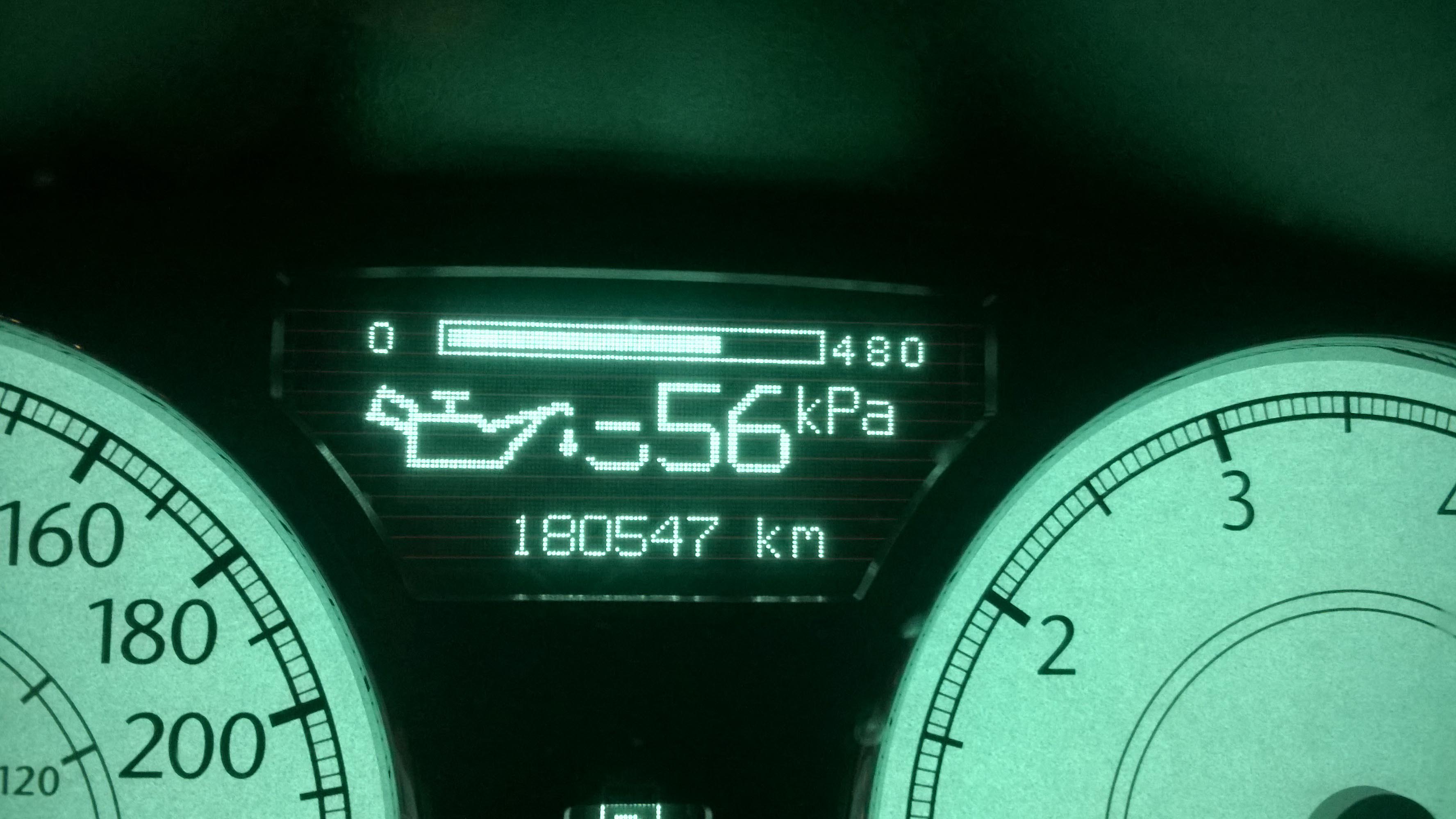

Цитата: КАПИТАЛИСТ
А какие цифры показывает???Сколько kPa???И на самой полоске ????
в зависимости от оборотов двигателя - показывает мгновенное давление масла. а на синей шкале/полоски то же давление, что и по цифрам. у меня когда латчик накрывался - во первых ошибка была, про то, что залито масла не той вязкости, а во-вторых на включенной, но не заведенной машине давление падало до нуля, а при заведенной подымалось до максимума. нужно смотреть датчик (возможно брак, может башку скрутили ему при установке и т.д.), и цепь датчика прозвонить - тоже частая причина.

Цитата: 090
то
У меня ошибки не показывает, но вот на включенной, но не заведенной машине давление также падает до нуля!!!Вот это уже более дельный совет!!!Датчик новый, думаю не в нем проблема, а вот цепь проверить как вариант!!!Т.К. когда снимал старый датчик на проводе контакты окислились и отломился, может где подгнил!!!Попробую к электрику заскочить может что нибудь он найдет!!!

19 ноября 2014 21:13
У меня сейчас вот так, но я знаю, что как потеплеет - будет всё как надо:
19 ноября 2014 21:16
356 кпа
19 ноября 2014 21:50
090,
Как только завёл, было 360.
Это плохо?

КАПИТАЛИСТ,
В верху на шкале 700 а дальше -15 kpa
Никогда других цифр не видел. Только когда глушишь оно падает а заводишь поднимается за 990. Как я понимаю мое -15 это 1015 т.к больше не показывае.дисплей маленький. От оборотов не зависит!!
В другом меню есть oil press : 147p показывает
Это давление масла в psi. То есть у тебя сейчас показания в районе 1013 кПа, естественно это гон, а потому можно смело утверждать, что мозги твоего карася не получают инфы о давлении масла. Смотреть цепь датчика, сам датчик( новый- не значит рабочий).

Atraides001,
У меня тоже 147 показывает, со дня покупки авто, датчик давления менял ничего не изменилось...
Я думал это нормально для движка-2.7
Где - нибудь есть информация от производителя, у какого движка, какое должно быть давление?
