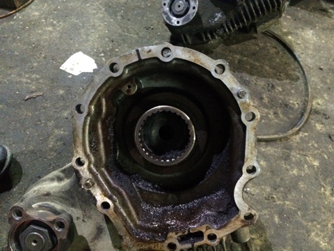

чем закончилась вся эта эпопея? у меня такая же беда.. провернуло в шлицах и сарайка больше не едет сам

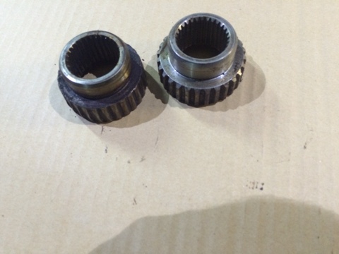

htl,
Заказывал и вал(переходник) и вал в раздатке. Но на 5,7 немного другие эти железки вроде.

уже сняли и точно такие же как на фото .маленькая часть как гайка
номера не подскажите?

htl,
В 12м сообщении есть фотка, это не мои запчасти. У тебя такие же?
Вал что в раздатке вроде у нас одинаковый его номер есть в рисунках на схемах. А вот адаптер должны быть у нас разные.
Скинь фотку сюда

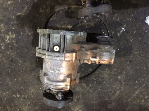

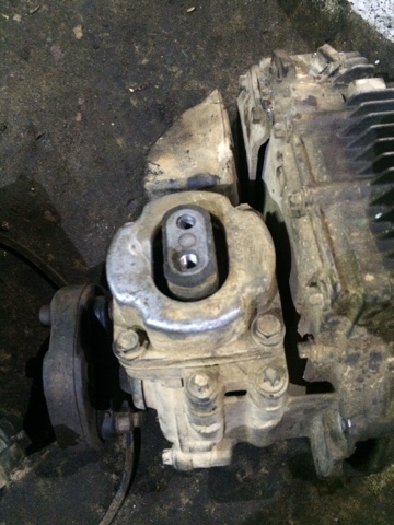

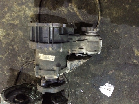

в общем пошел я другим путем..
в момент снятия кто то из слесарей сказал что уж больно похоже на коробку и раздатку от мерседеса и вспоминая что раньше был даймлер-крайслер. то начал и искать и собирать инфу . в итоге все купил
все визуально одинаковое от мерседеса w220 в рестайлинге с мотором 4.3-но как оказалось позже на 5.0 такая же раздатка

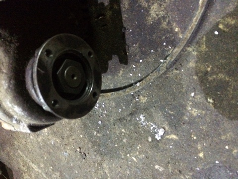

отличие есть во фланце на передний кардан- но он на гайке и спокойно меняется
в нижнем кронштейне и подушке - что так же переставляется,
наличии противовеса на нашей раздатке и расположенном в другом месте сапуна
цена вопроса 3000р за шланец на коробку и 20000 за раздатку

И меня постигла такая же участь. Разбило шлицы на хвостовике (фланце) и входном валу раздатки.
