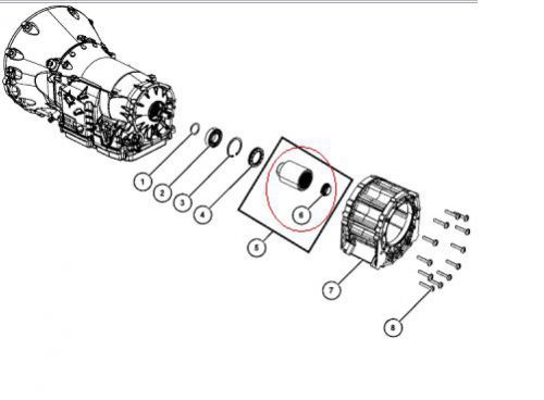

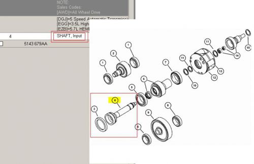

Кто нибудь разбирал раздатку с 3.5 ? Может есть фото? По номеру что выдает программа не та деталь пришла!!(

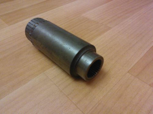

для большего понимания сути проблемы немного отпишусь )))
имеем кп NAGL1 и раздатку MS140 ну все как у всех на 3,5 авд
далее мы имеем проблему с валом что на картинке--> на фотке

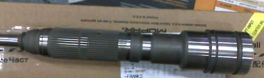

его мы благополучно привезли и все вроде бы тип топ но нет за время пока он ехал ответная(вал) часть что входит в зацепление с этим валом тоже устала .
первый вал как видно из картинки это промежуточный вал между кп и раздаткой соответственно следующий вал это входной вал раздатки !!!

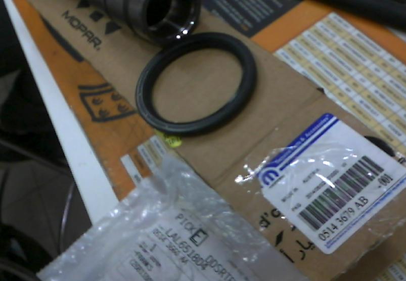

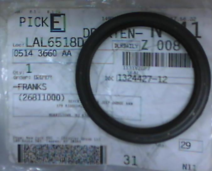

соответственно заказываем его и сальник !!!
приезжает
сразу обратите внимание на сальник он чуть ли не в 2-а раза больше в диаметре чем вал !!!
номера деталей соответствуют номерам из программы и пиндосы подтвердили эти детали соответствуют винкоду Андреева авто !!!
но Адрюхан 34ru говорит что когда последний раз разбирал раздатку сие изделие не видел и в помине!
из всего выше сказанного становится понятно что деталь не от туда (нет что надо) !!! А ТЕПЕРЬ ВОПРОС ЗНАТОКАМ !!!!

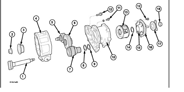

если не это входной вал в раздатку тогда что это и вопрос номер два что тогда на схеме представленой выше является входным валом ???

Ну даже по фото прибывшего вала, видно, что он отличается от входного вала раздатки из программы...
А вы промежуточный вал прикладывали к этому прибывшему, якобы входному валу?
Быстро пробежался, вывод как бы это не был выходным валом из коробки. Из твоего мануала страница 493 сборка под номером 3. Хотя наверное не он

Не выходной вал с коробки т.к. Он в конце с резьбой..фланец что на фото он прокручивается гайкой к выходному валу с коробки!!!
Knyazman,
Меняется она одна и просто, но она же убивает то во что она вставляется..а ее номер мы определить не можем...(

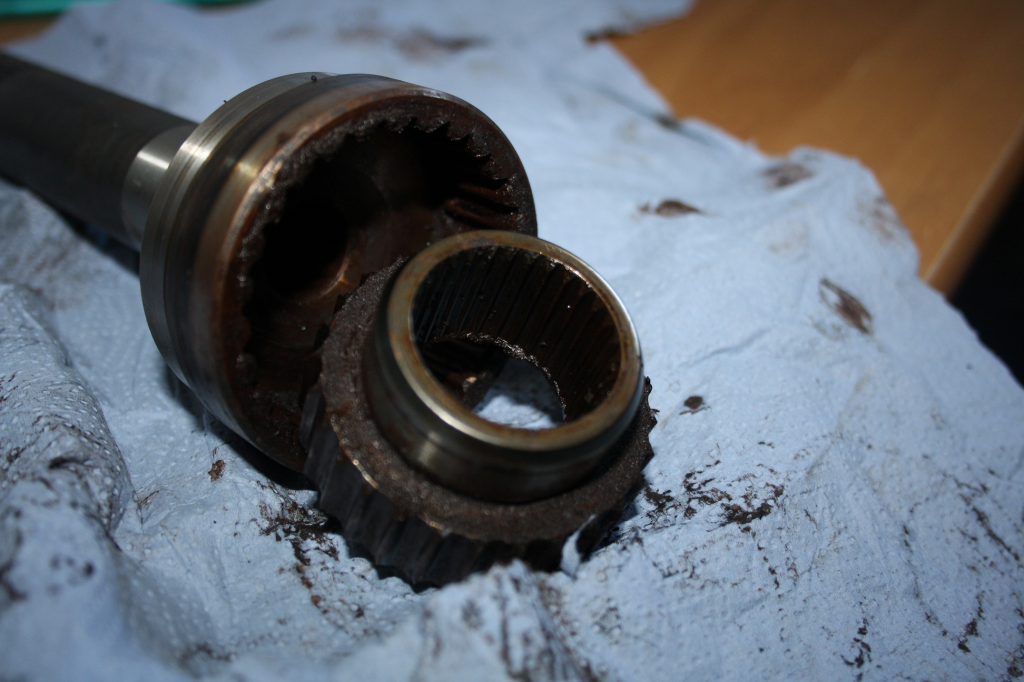

И вот еще была тема о подобной поломке и в ней на фото как раз похож тот вал что пришел точнее он там еще с чем то... Раздатка на 5.7 и 3.5 разные? Может картинка не правильная в программе?

Номер на прибывшей коробке соответствует номеру в программе. Но в коробке лежит другой по форме вал, нежели в программе нарисован. Фотки прибывшего отослать продаванам и возвращать вал для замены на правильный. Вариантов больше нет
22 октября 2014 10:28
Сообщений: 1760
yury,

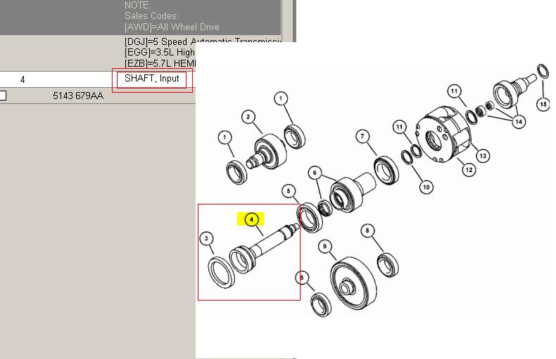

вал соответствует номеру !!! рисунок в программе на то и рисунок что быть рисунком(схематично) !!! ответ американцев на вопрос о правильности подобранного вала ( this is the correct shaft, and the correct seal for this VIN. Currently there is no TSI bulletins on this item because there isn't any issues with this shaft that called for a bulletin to be needed ) вопрос не стоит уже есть ли такой вал в машине , он там сто процентов есть !!!! вопрос в том где и вопрос номер два под каким тогда номером на рисунке все таки нужный вал !!! есть подозрения что он будет под 6-ть а то что приехал будет стоять на выходи из кп !
Нет, рисунок не схематичный. Нужный выглядит точно как на схеме. Так же как и остальные детали выглядят точно так, как на схеме.

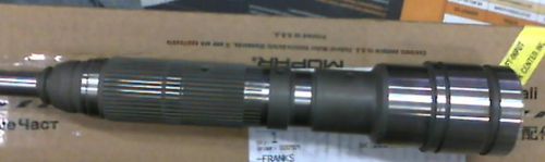

yury,
Тот, что на фото у вас похож на тот, что нужен мне!!вот только маленькой такой нету...
22 октября 2014 11:30
Сообщений: 1760
вопрос что за фотка(кокой конкретно вал был сфотан)? и с какой раздатки ?
22 октября 2014 11:52
Zerg34,
Входящий с раздатки.
Во вложении каталог. Крайслеровкая раздатка с нужным валом на странице 32.
Hetzel_Katalog_Verteilergetriebe_Teile_2014_web.pdf (644 | 4.48 Mb)
Присланый вам входной вал больше похож на раздатку с БМВ на странице 26 или 30

yury,
Большое спасибо!! Вот это то, что нужно!!!
