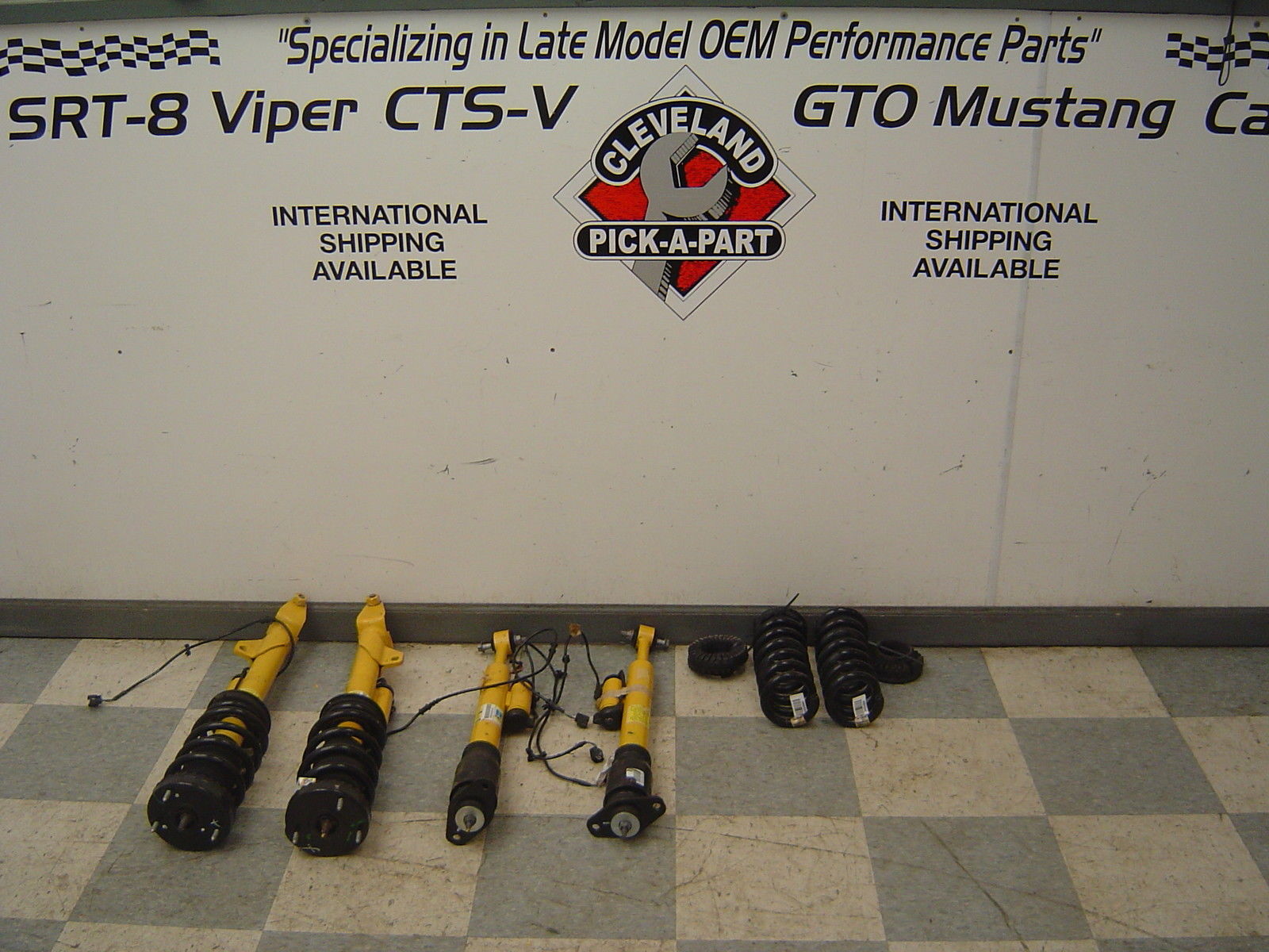

я себе такой кит воткнул !!!!!
15 октября 2014 23:46
Сообщений: 1760
как подключил электрические клапана регулировки жесткости??? такие на чарджере срт стоят верно ??? хотел тоже себе с ибея притащить )))

Цитата: Zerg34
как подключил
через кнопку вкл/вылк
придет машина проверю сам пока потираю руки
это вся линейка додж крайслер срт

Очень похожи на те, что стоят на новом ГЧ СРТ, сегодня приезжал такой.

А ты думаешь что туда нужно тупо подключить плюс и минус?
Сильно сомневаюсь в этом.
Вот что пишут:
08 - Electrical/8E - Electronic Control Modules/MODULE, Active Damping Control/Operation
OPERATION
The Active Damping Control Module (ADCM) uses the CAN bus to communicate with multiple modules. The ADCM has the following inputs: Vehicle Speed, Steering Angle Sensor (SAS) position, Throttle Position Sensor (TPS), Active Damping System (ADS) input switch, and 3 acceleration sensors. There are solenoid-controlled ADS valving units on each shock absorber assembly which are the outputs for the ADCM.
The ADS input switch is a soft touch button on the radio display. When the ADS input switch is pressed with the key in the ON or RUN position, a signal is sent over the CAN bus to the ADCM and the Transmission Control Module (TCM) to change modes. The resulting change is indicated on the radio display.
The Active Damping Control Module (ADCM) controls the suspension and ride for the SRT version of this vehicle by adjusting the rebound and jounce of the shock assemblies using the above information and predetermined settings for maximum vehicle control. The shock absorbers are unique to the Active Damping System (ADS). Each shock absorber has a valving unit that is external, but still part of the shock absorber. Inside each valving unit are two solenoids that control the damping valves to alter the ride of the vehicle. The shocks are replaced as an assembly, they cannot be disassembled for repair.
The two front acceleration sensors are mounted with one on each wheel well. The rear acceleration sensor is mounted in the right rear wheel well on the shock tower. The ADCM is located in the left side of the trunk.

Ну я так понимаю в срт стоит блок управления , вернее в салоне кнопка "спорт"-которая приводит в спорт режим коробку и подвеску через блок
Жаль если придется почти новый комплект положить на полку пока свой не убью
