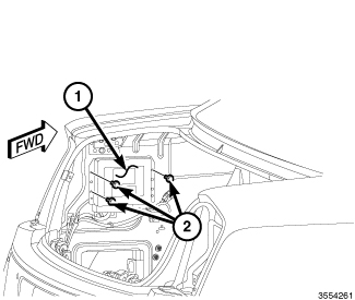

Ну я так понимаю в срт стоит блок управления , вернее в салоне кнопка "спорт"-которая приводит в спорт режим коробку и подвеску через блок
в багажнике блок.
Vehicles equipped with Active Damping Suspension (ADS) have an Active Damping Control Module (ADCM). The ADCM (1) is located in the left side of the trunk and is retained by three mounting screws (2). The carpet on the left side of the trunk has to be repositioned to access the ADCM.

Тут надо у Алекса спросить о взаимозаменяемости стоек
Если ты о том, встанут ли грандовские, то конечно не встанут.
16 октября 2014 21:27
michael230,
Миш, так на фото там от 300/челик/чардж.
Не от гранда.
16 октября 2014 21:30
Да я вижу, просто похожи. То есть, я понял, на всех СРТ-версиях новых кузовов стоит эта система управления амортами.
Заменить то конечно можно. По размерам то все одинково. Только без управления нет никакого смысла. Без электрики они мягкие и гораздо мягче чем просто штатные.

16 октября 2014 21:47
Даже рядом не похожи
Да балин...я не про то, что они подойдут физически, я про смысл.
