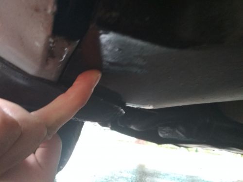

Ребята сделайте уже наконец фотки как правильно он должен быть, а то у меня он зацеплен за нижний кант и я уже начинаю думать, что это неправильно

malec2010,
На выходных залез и посмотрел. Зацеплен должен быть только спереди и сзади. По середине просто прилегает к канту.
Если провисает, наверное из-за поломанных боковых защёлок. У меня немного правый провисает, так какраз 3 защёлки сломаны.

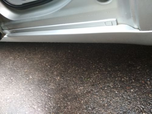

klaipeda,
Фотки конечно не очень, но у меня весь порог по низу зацеплен за кант металический. Ничего непровисает.

malec2010
Ну вот и обрати внимание на то как криво он у тебя стоит. А еще посмотри как криво у тебя встают пластмасски которые к полу крепятся. А это потому, что в районе этих пластмасс как раз и находятся те выступы, которые за ребро цепляться должны, а теперь они выпирают внутрь соответственно.
Пластмасса такая штука, что натянуть ее можно конечно куда захочешь. Особенно если нагреть.
Думаю кто то из сервисменов постарался.
К тому же, ИМХО при такой постановке ребро порога гнить начнет, так как в изгибе пластика начнет скапливаться грязь (влажная).
П.С. Хотя может есть модификации которые так ставятся. Тут я не знаю.

LedokolP,
Да не скорей фото искажает,ну и порог битый чутка. Пластмассы нижние легко мимо проходят не цепляют. Натягивать ничего не пришлось наоборот грел и плющил их слегка чтобы плотный сидели и не стучали об кузов.
