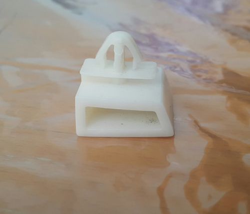

4 мая 2015 01:04
Нет такого. Порог крепится у заднего колеса двумя пистонами-бабочками, потом в кузов четыре прямоугольных, в крыло входит один своеобразный пистон и спереди два идут в подкрылок

4 мая 2015 01:19
Goha_apr,
вот наверное, фотка моя, порог новый пришел с этим пистоном, номера не знаю

4 мая 2015 01:37
Goha_apr,
На рисунке желтым это ж самозатяжной пистон
Нашли б номер моего...

4 мая 2015 08:29
Цитата: Goha_apr
6504737
Покупал такие. Это пистон крепления подкрылка вытяжной.
А вот тот пистон как на фото которое я выложил, я его номер не нашел
