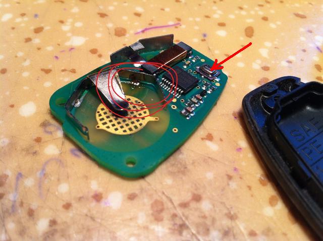

В общем ситуация: перестала открываться и закрываться машина с кнопок, ключом завести можно, иммо видит, все ок. Решил пропаять слабое место где всегда отваливается, результат-0, хотя до этого ездил год с отпаянным все было ок. Второй ключ есть, но теперь как-то ссыкатно, вдруг и сним че произойдет. Вопрос: как оживить первый ключ? :smiles:

Была такая ерунда. Ты ронял ключ?
Пайка нужна хорошая, может что сгорело в нем, новый нужен, стоит пятак, надо прописать его ещё.

У меня такая же беда... Тоже один ключ отказался двери открывать, заводится с него работает но не открывает :( в один прекрасный момент закрыл машину ушёл через четыре часа вернулся не открывается машина а второй ключ далеко дома был... В итоге линейкой и веревкой открыл потом клемму скинул чтоб не орала... Тоже все прибывал пропаивать не помогает буду изучать ключ на днях... Если б кварц сдох тогда б ключ не читался...

это кварц. (генерирует частоту) -очень "нежная" деталька, боится ударов.
предполагаю, что если по питанию (батарейка) проблемы нет -то накрылся кварц!
в магазинах радио-деталей таких не найти. -только из донора. перепаивать должен специалист паяльной станцией т.к. перегрев тоже чреват

По поводу кварца я тоже на него грешу но тогда как обяъснить что ключ читается машиной?

Радио канал ( дистанционный центральный замок) и иммобилайзер ( противоугонка) - две совершенно независящие друг от друга системы хоть и скоммутированны на одной плате ключа
mr.Lucky,
...в автомобиле - тоже может глюк произойти. Ключ - это передатчик посылающий в эфир кодированный сигнал который должен быть принят автомобилем (разумеется в радиусе действия ключа) и в зависимости какую кнопку жмёте на блок ЦЗ автомобиля поступает команда.
Поскольку любая электроника подвержена "зависанию" - как любой компьютер требует перезагрузки....
часто помогает скидывание клеммы АКБ ( по сути "reset")
