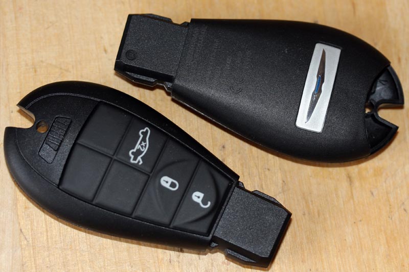

У меня окислились контакты узла батарейки. в одном месте - отвалилась пайка прижима батарейки. Зачистил площадку, пропаял контакты, заменил батарейку.
Все восстановилось.

Спасибо, значит пора менять, тогда еще вопрос, почему у нового ключа нет крышки для замены батарейки. Заказал, до сих пор валяется дома, честно очкую лезть в еепром, как ты советовал, по этому и не пишу тебе по поводу второго ключа, так с одним и езжу...
andrew
4 сентября 2014 22:25
Сообщений: 422
Город: Москава
Машина: Крайслер
Регистрация: 20.03.2012
новый ключ другой конструкции - половинится на две части...
