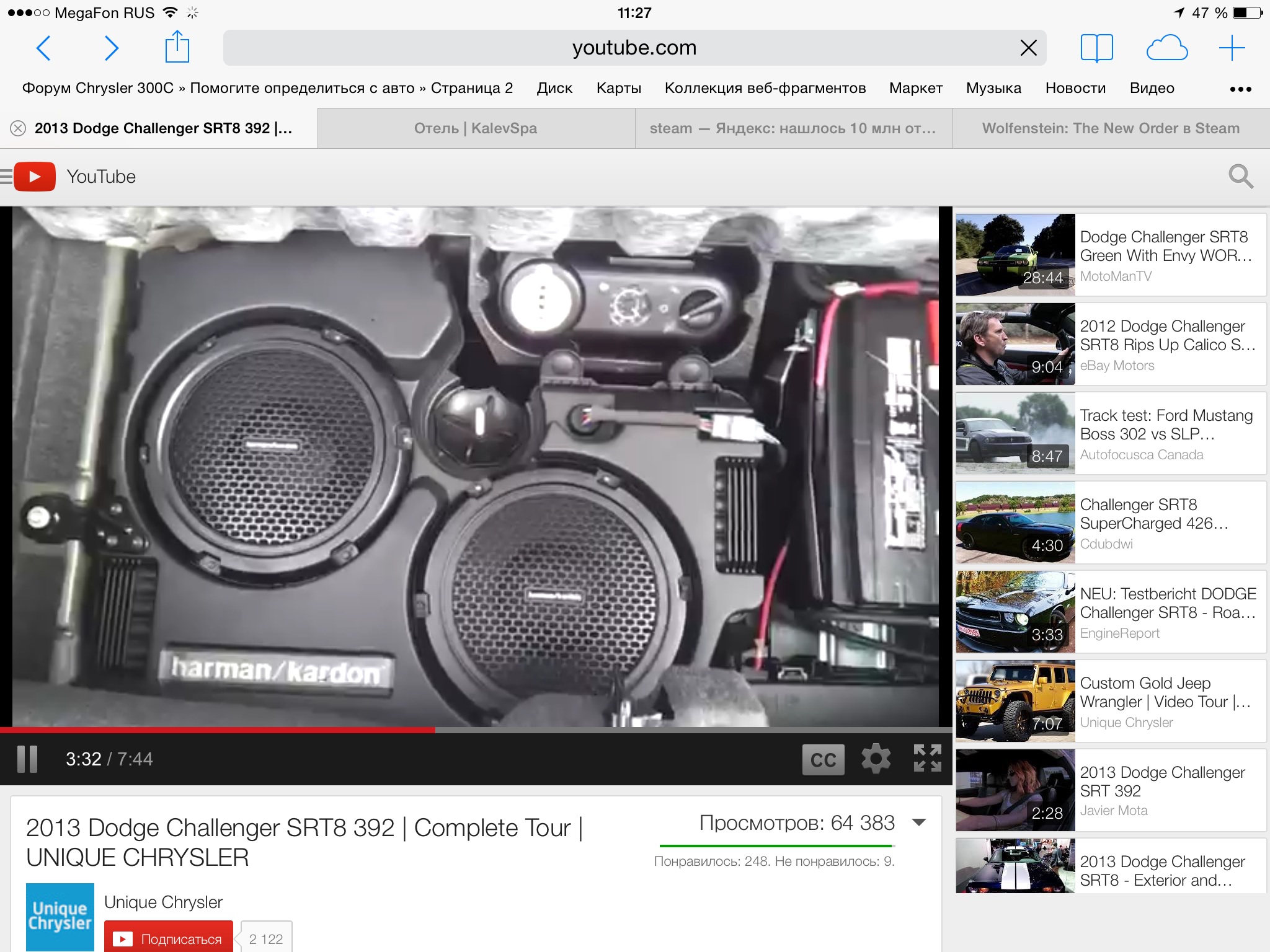

1 июня 2014 16:17
тут фото прислали багажника запаска минус
sasha
1 июня 2014 16:36
Сообщений: 1001
Город: Петербург
Машина: SRT-Design 3.0 2010
Регистрация: 22.06.2012
Это же скриншот видео..а не фото присланное
Mike
1 июня 2014 16:51
Сообщений: 792
Город: Петроград
Регистрация: 10.05.2013
Интересно, что это значит???:

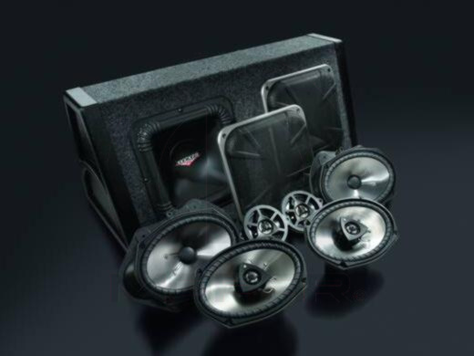

1 июня 2014 18:22
акто нибудь менял штатный сабвуфер на нештатный в штатное место ?
типа например такого :declare:
или такого :declare:
