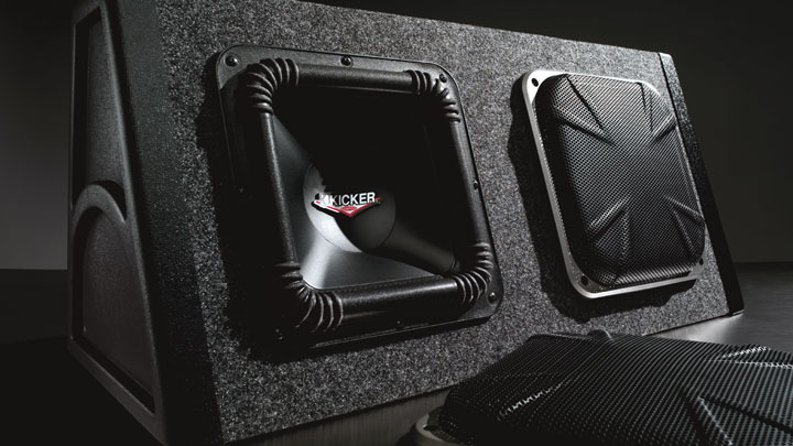

Для того, чтобы сигнал для саба появился на разъеме, который есть у всех машин на задней полке, нужно штатный шести кандальный Усилитель поменять на восьмиканальный кикер 384 Вт. У этого Усилитель есть линейный выход для саба. Сам ставил комплект кикер, как на картинке у Эдсона в начале обсуждения. Саб от кикера с собственным усилителем 400 Вт. Считаю этот комплект самым лучшим по качеству звука. Сочных низов столько, что будет хотеться их уменьшить регулятором тембра. А изображения в салонном зеркале заднего вида не будет видно из-за вибрации последнего. Апгрейд кит кикер заказывал в Бэтта-авто, везли из Штатов.

Основная цена саба 77KCK020AC - 38 000 руб с доставкой в СПБ.
Усилитель Кикер примерно 8000 руб с доставкой.
Передний комплект динамиков Кикер, два в торпеду и два в передние двери примерно 4000 руб.
Два динамика Кикер в заднюю полку примерно 3000 руб.
Все ставится в штатные места без каких либо переделок, комплект ведь для апгрейда именно 300С.
Все встало как родное за пол дня работы собственными руками в гараже.
У саба все монтажные принадлежности в комплекте для установки с креплением в штатных местах автомобиля и все провода для подключения усилителя к аккумулятору. Ставилось все на европейца 300С 2008 модельного года.
Всем советую!
