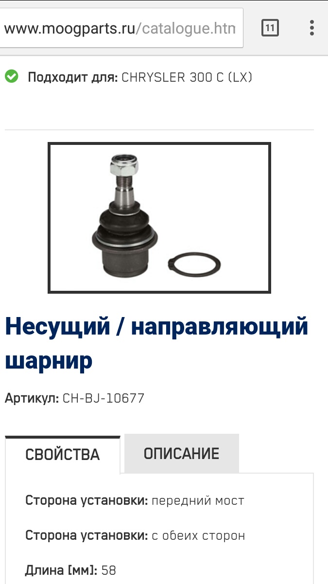

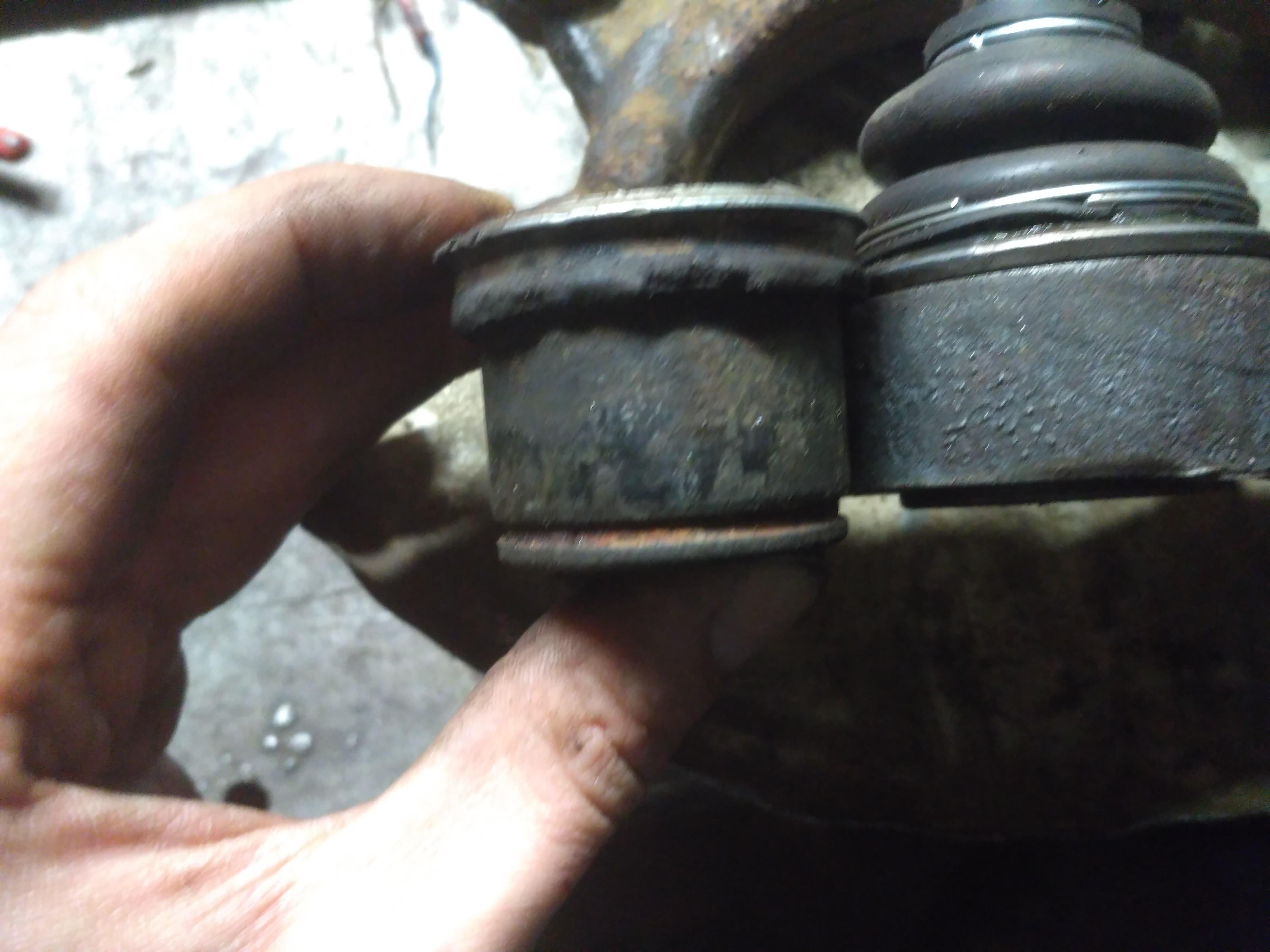

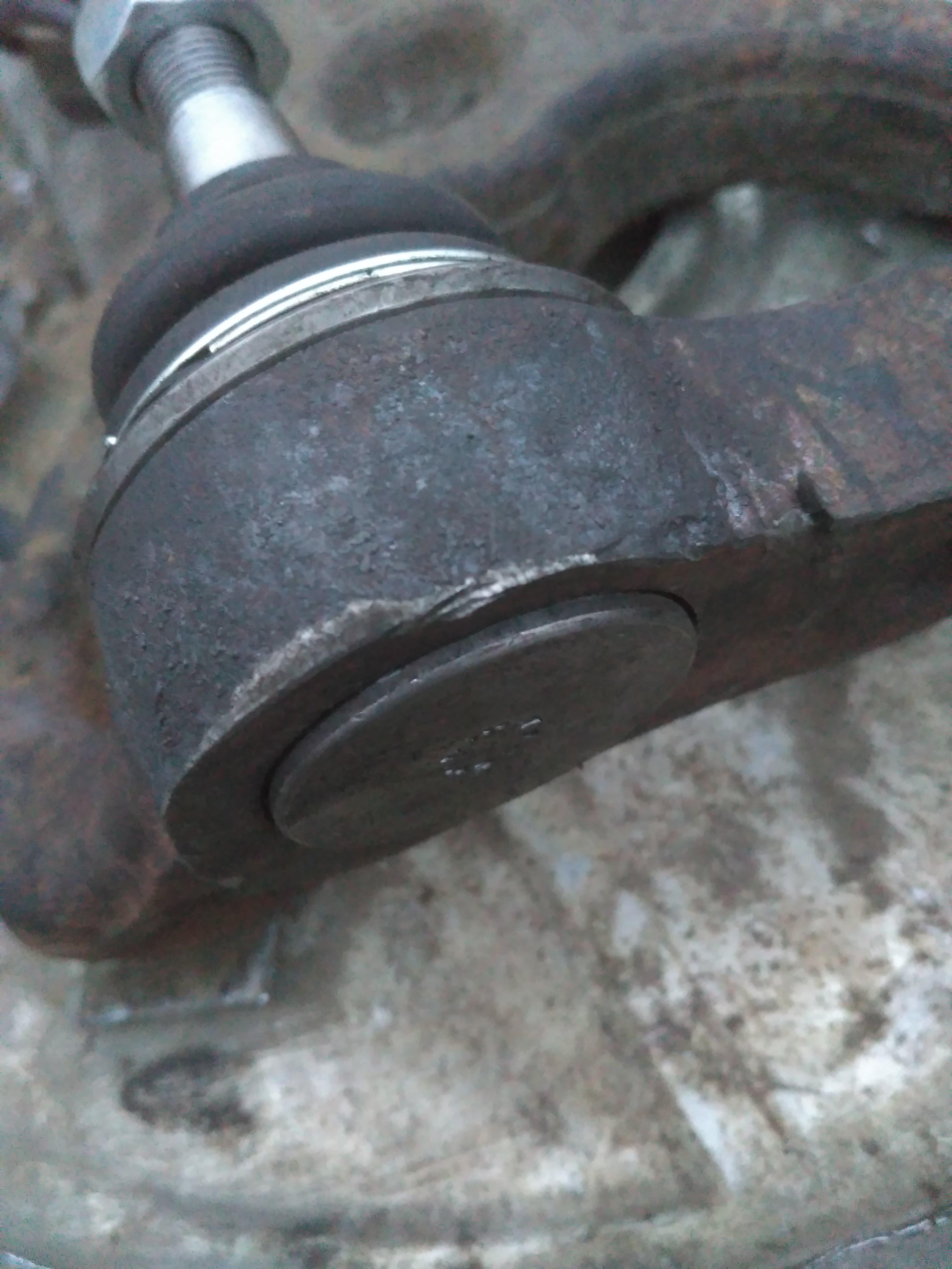

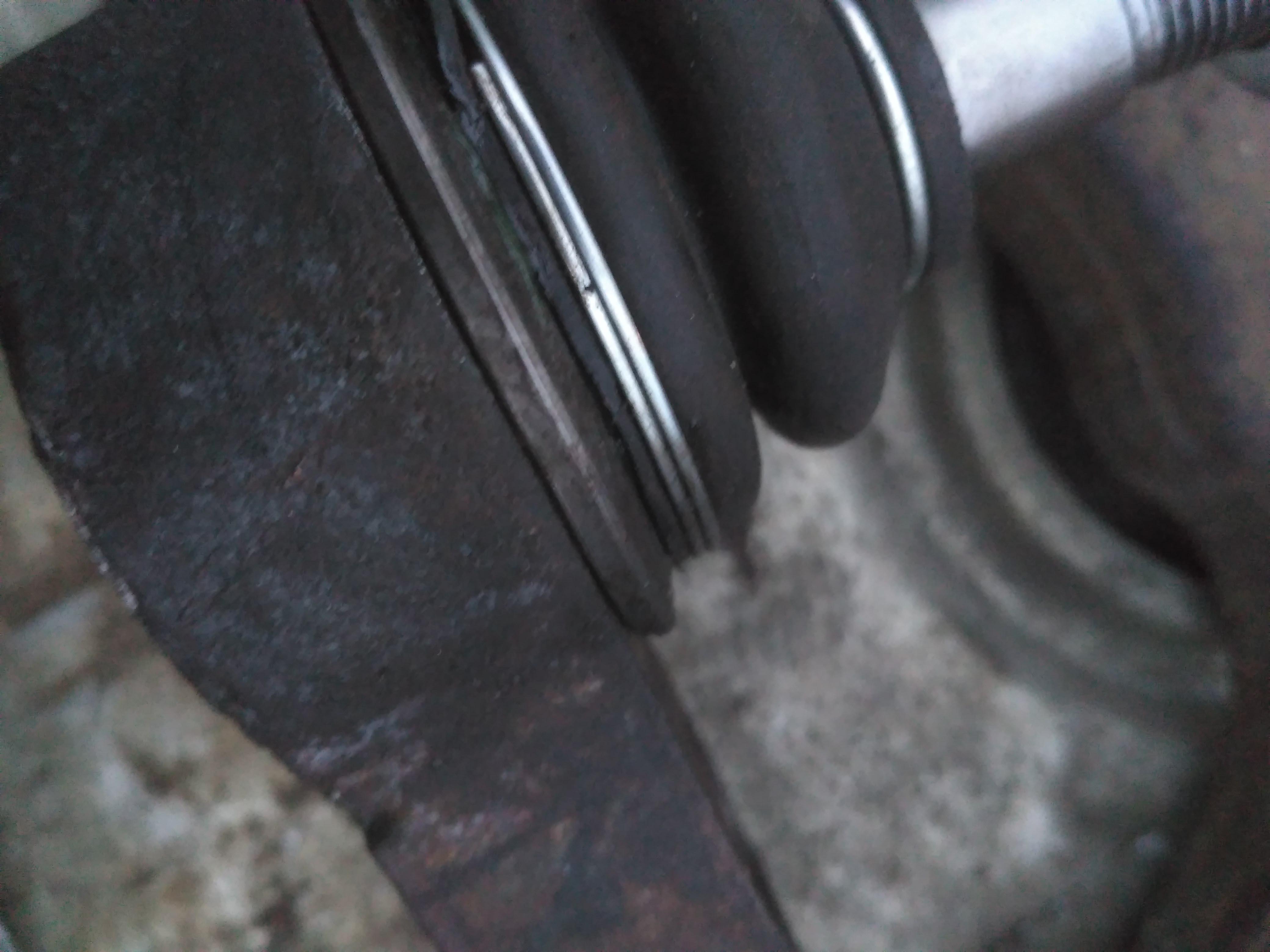

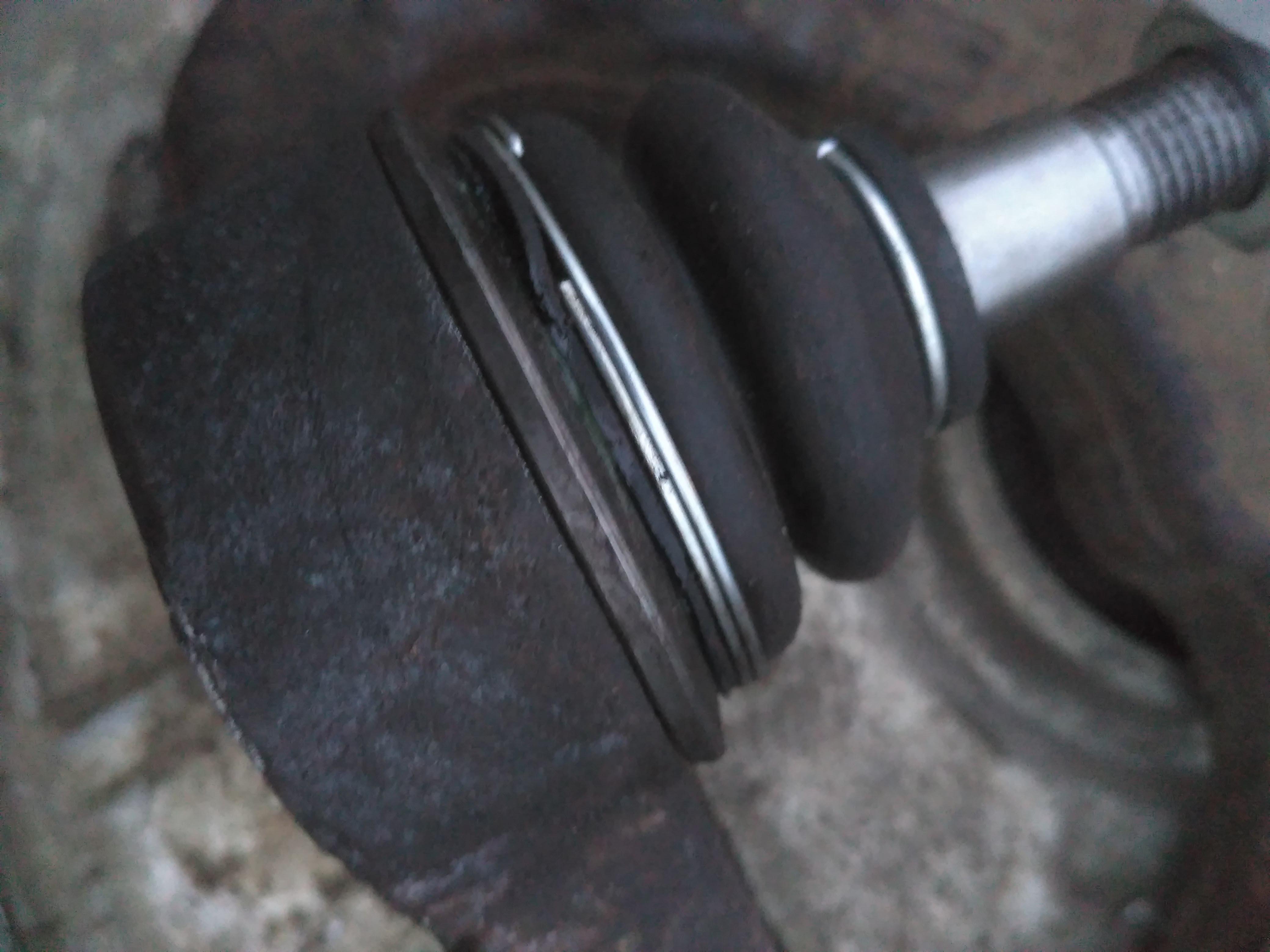

шаровую поменяли ,но она собака короче оригинальной и стопорное кольцо не поставить.
заходит очень туго, но все равно сцикотно. или это нормально?
номер шаровой CH-BJ-10677

Регистрация: 22.01.2014
это шаровая для мерса 211

Даже на муговской страничке пишут,что подходит на 300с.
Опять хрень какая-то.

стотысяч раз на форуме написано что ПОДХОДИТ,что ещё полфорума установили и она отлично себя зарекомендовала шаровая муговская с номером K80996,
но нет же надо какую то хрень купить в виде CH-BJ-10677 :heat: :xaxa:
Цитата: Goha_apr
CHBJ10677 это кажется европейский мууг
с такими ценами на запчасти слово "кажется" не уместно, лучше покупать то что стораз уже проверено опытом и уже ставили люди и эксплуатируют, или в итоге эти неподходящие запчасти будут на ёлке висеть :meeting:
На шкиве коленвала натяг еще больше, но при том он прикручен болтом)
В общем лучше так не ездить.

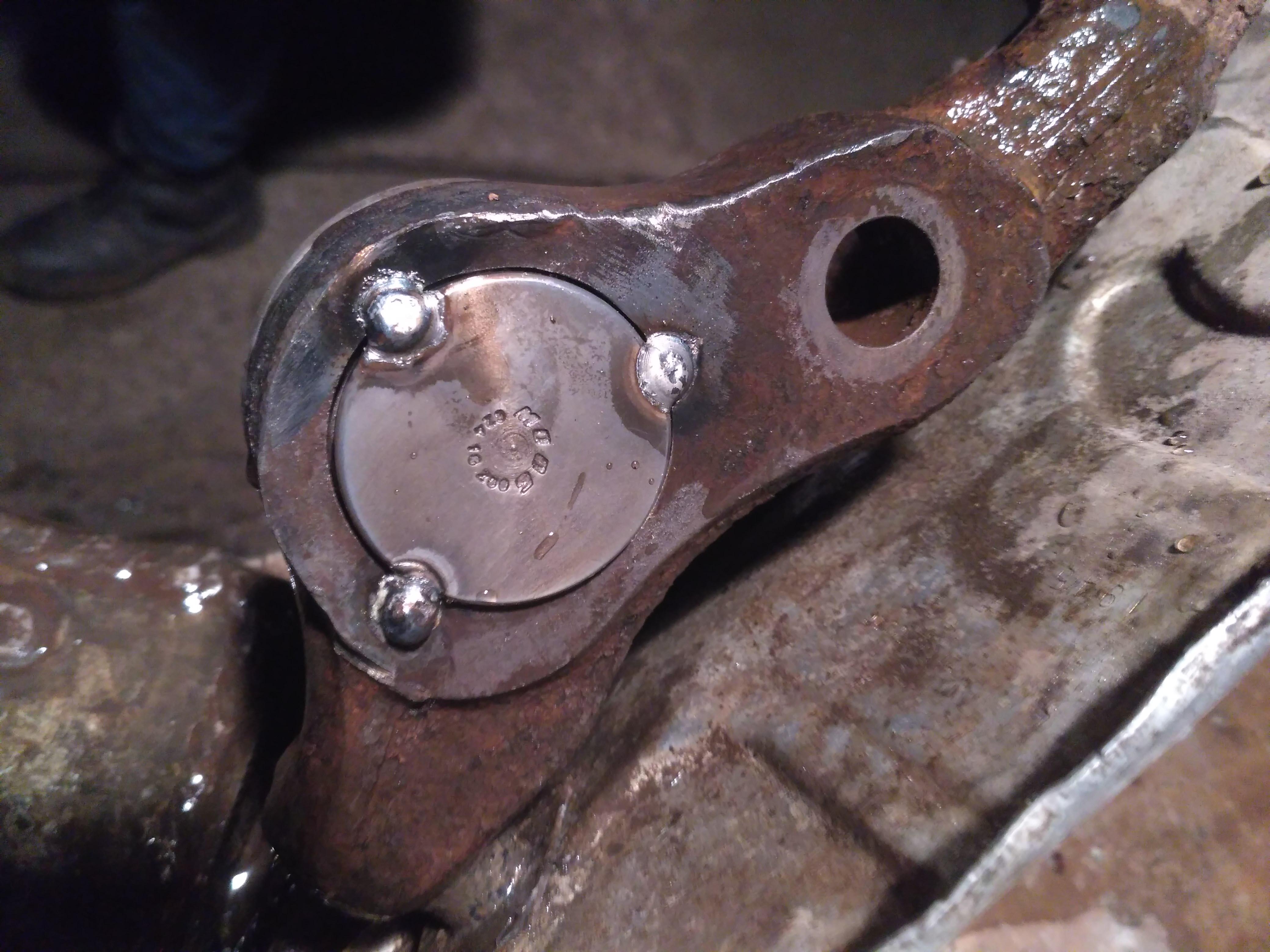

Inter,
прихватили на три точки, буду заказывать другие.
сила нагрузки там только вниз. на 211 мерсе нет никаких стопоров и все отлично работает. она при всем желании не вылетит оттуда

Сообщение #115
malec2010,
Тебе по-моему говорили, что на Крайслер идет К80996. Ты еще хочешь экспериментов?
Казалось бы, причем тут... :mosking:
Усилие запрессовки шара тонны 3, на шкив колена все спокойно набивается молотком при отсутствии размаха.
Ага, стальную шаровую к чугунному кулаку.=)
