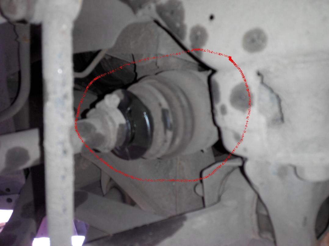

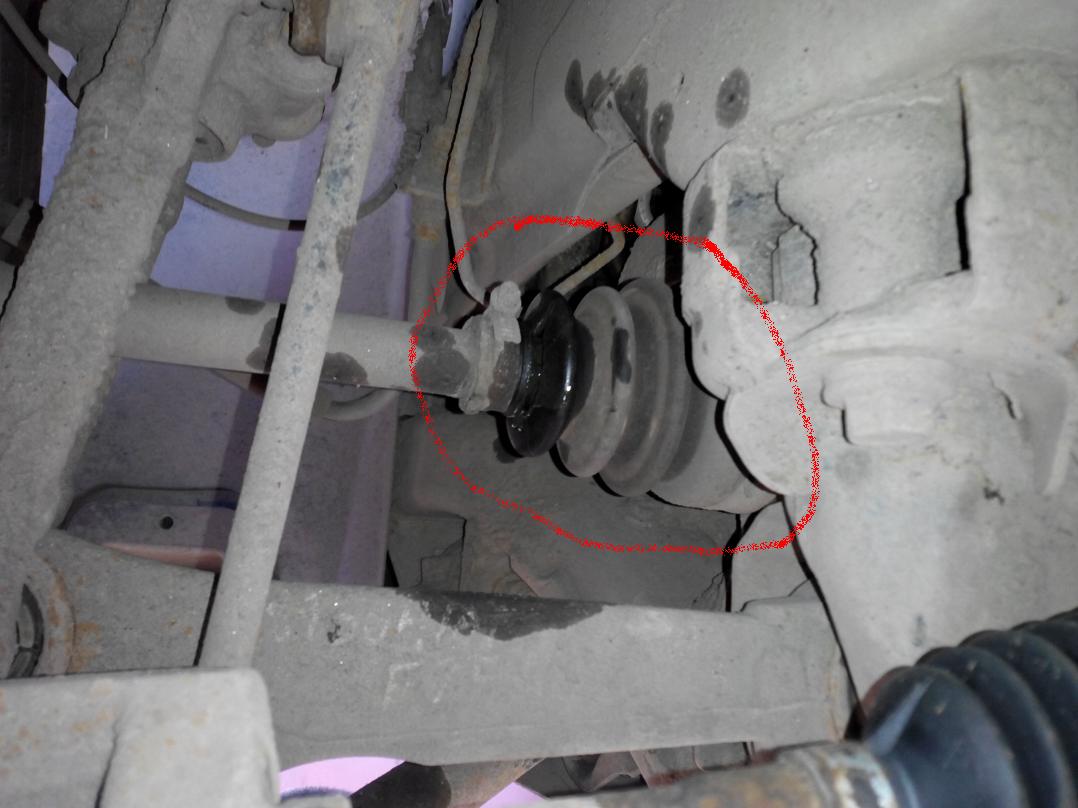

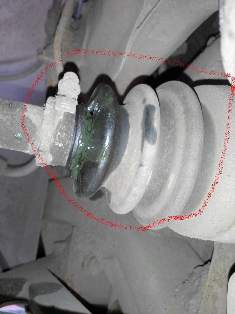

Собственно, парни, такой вопрос:
"пыльники внутренних гранат передних приводов (шрусов)" для awd
нужны.
Но только пыльники и только внутренних, порвался один
Буду признателен тому кто знает и скажет где взять или хотя бы размер (альтернатива)
ах, да, я erick (монах). Как бы мне не трудно регится и менять айпи, но уже заколибало, поэтому если снова отправят в бан, разберу ресурс на запчасти (я не шучу).
23 мая 2014 18:29
beonif,
Снять один,поехать в любой большой автомагазин и подобрать.Какая разница если пыльник будет почти такой только от ситроена.Пыльники бывают резиновые и полиуретановые.Последние дороже-поставишь и забудешь навсегда.Если уже есть такая беда осмотри все пыльники,уверен буду трещины.Менять так все.
Смазка обычно в комплекте.Важно с ее количеством не переборщить.-будет тоже ,что на фото.Форум разносить не нужно,видишь,иногда приходиться обращаться.

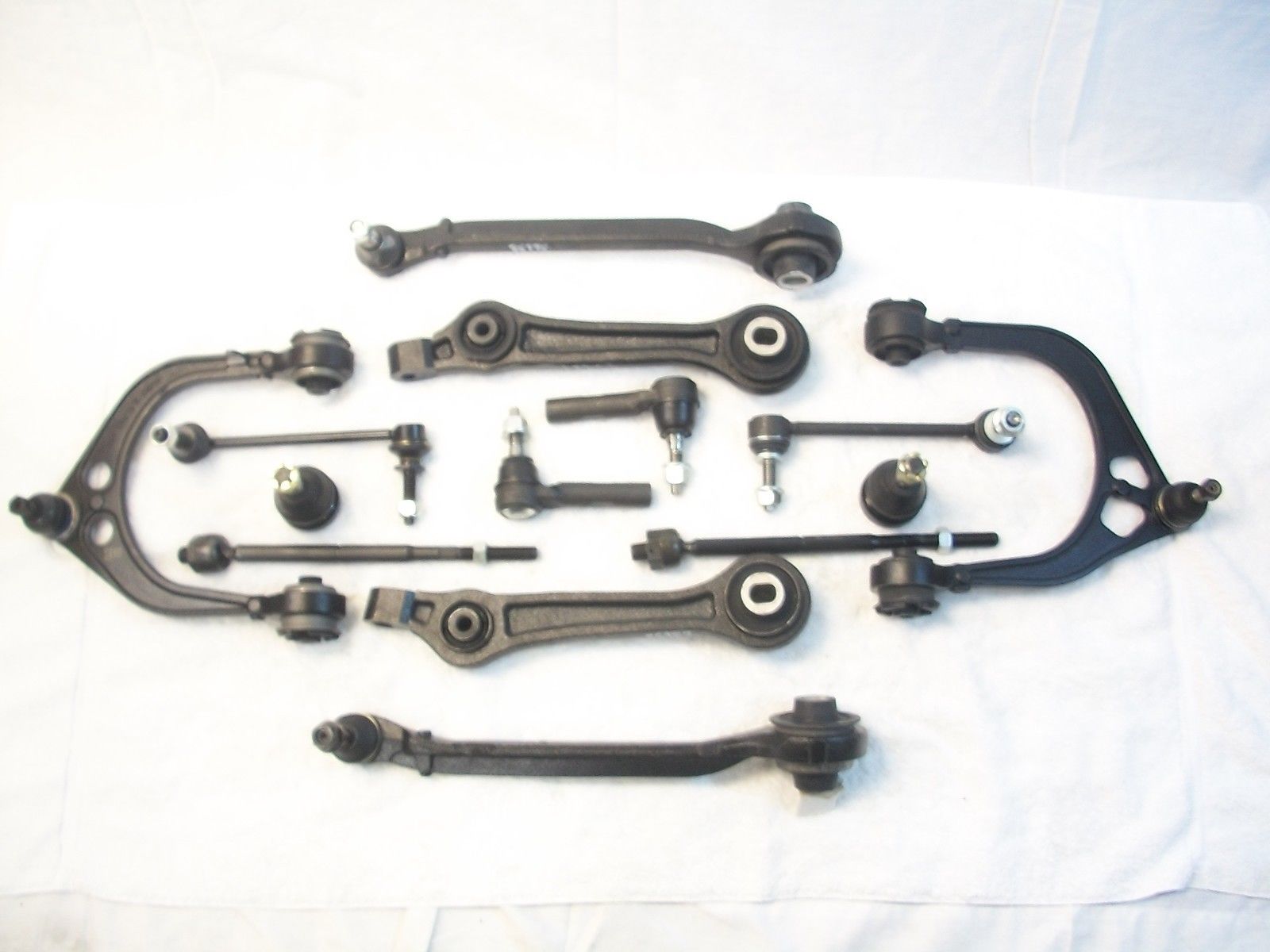

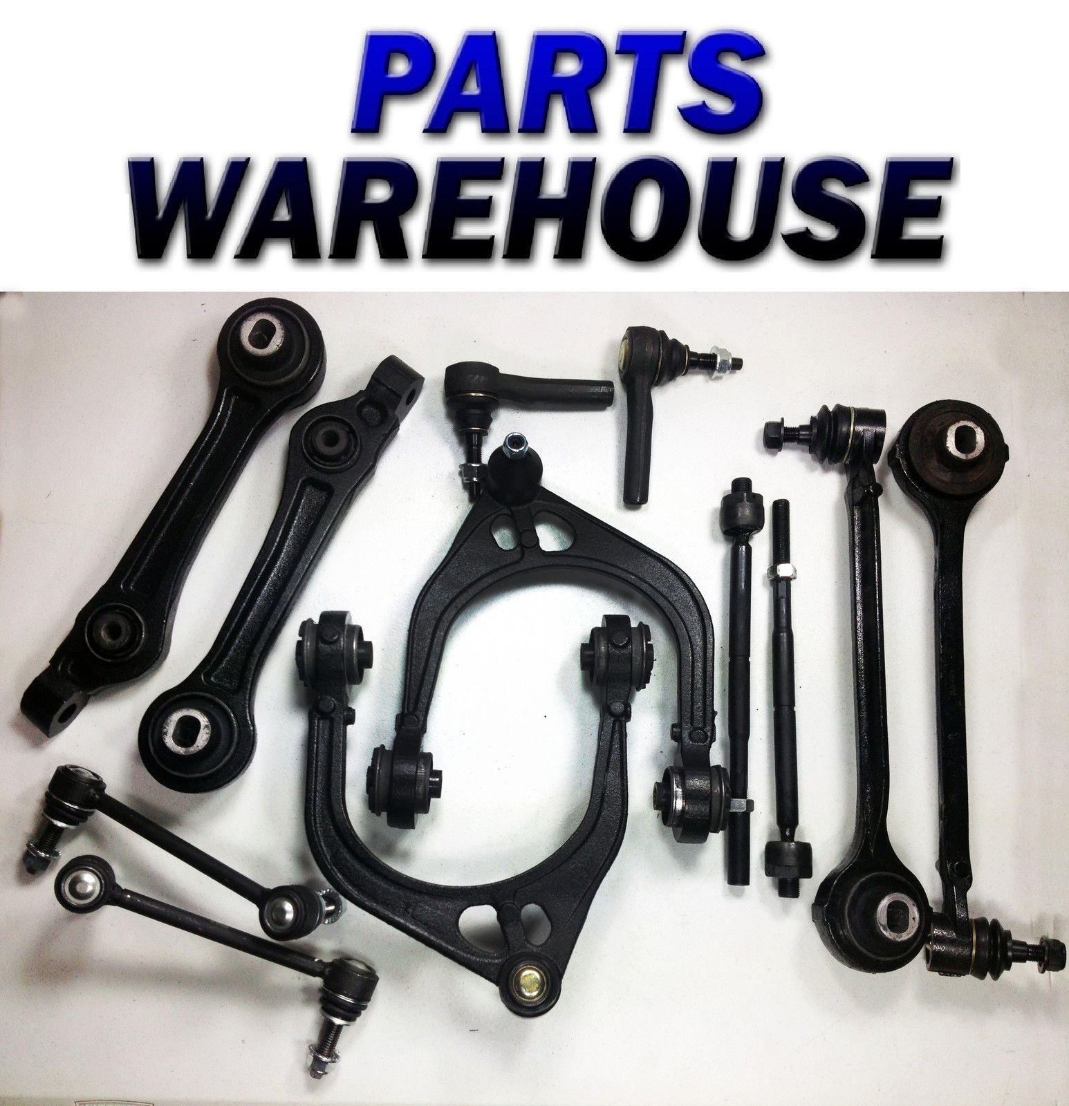

Всем привет!
Вот такой набор ни кто себе не заказывал?
Его на сколько хватает?
ССылка
Или такой
Ссылка 2
http://auto-vesillya.lviv.ua/
27 июля 2014 22:46
Сообщений: 2464
robert5050 стремно выкинуть деньги... на ибей такой комплект собрать с оригинала 650 баксов +\- .. так это раз и надолго.
Я не считал рычаг где два сайлента ... их муговские можно в старый воткнуть
28 июля 2014 09:20
robert5050,
Ваще очень стремно.
Подковы на фото лежат старого образца, а на первом одна старая, другая новая. То есть, там видно даже не парятся этим. Хочешь нормально сделать, ставь Лемф или оригинал.
28 июля 2014 09:43
michael230,
Старый образец и новый - есть разница? Или только в дырках)?
