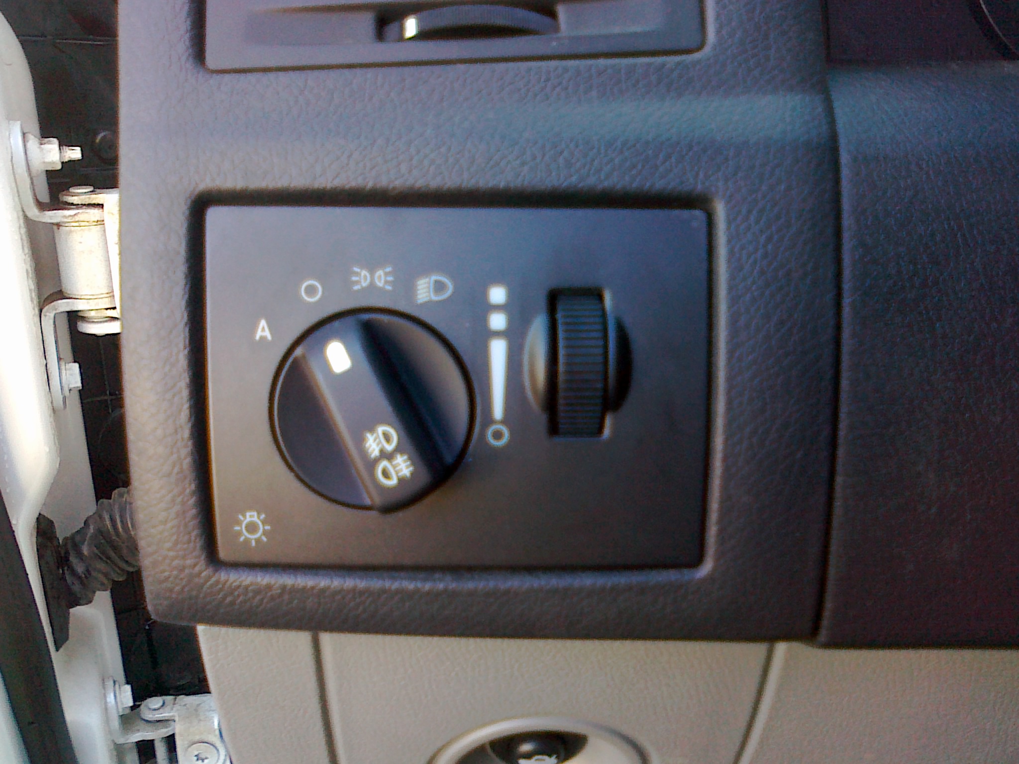

DENISS,
напиши плиз номерочек блока переключения фар с режимом "авто"
4 апреля 2014 01:58
68019789AE :declare:
Блин перелистни на первую страницу, там полностью номер написан.
4 апреля 2014 11:22
68020012AB
я вот этот заказал в екзист. Сказали месяца два поедет. Буду пристально ждать. Уж очень хочется именно такой
4 апреля 2014 11:39
Мне пришел уже именно такой. Автосвет есть и туманки.

Так я тебе говорю, что просто пришёл)
2 недели ожидания и 1700р
4 апреля 2014 12:22
где заказывал?..
Мне за мой запросили 2700 и пару месяце ждать :dontknow:
4 апреля 2014 12:30

Кому если интересно- замена блока не помогла.
Мой блок был с ошибкой димера.
Если кому нужен- продам.
27 апреля 2014 11:27
короче заказал на екзист, 2700 рубликов и полтора месяца ожидания (США что сказать :dontknow: )..
И пришло мне то что я и хотел. Доволен как слон, все мягенько переключается, все светится как надо. И кстати, тут кто то писал что он сильно выпирает, за счет того что ПТФ вкл/выкл нажатием на крутилку... ТО ВСЕ ФИГНЯ. Все аккуратненько.
