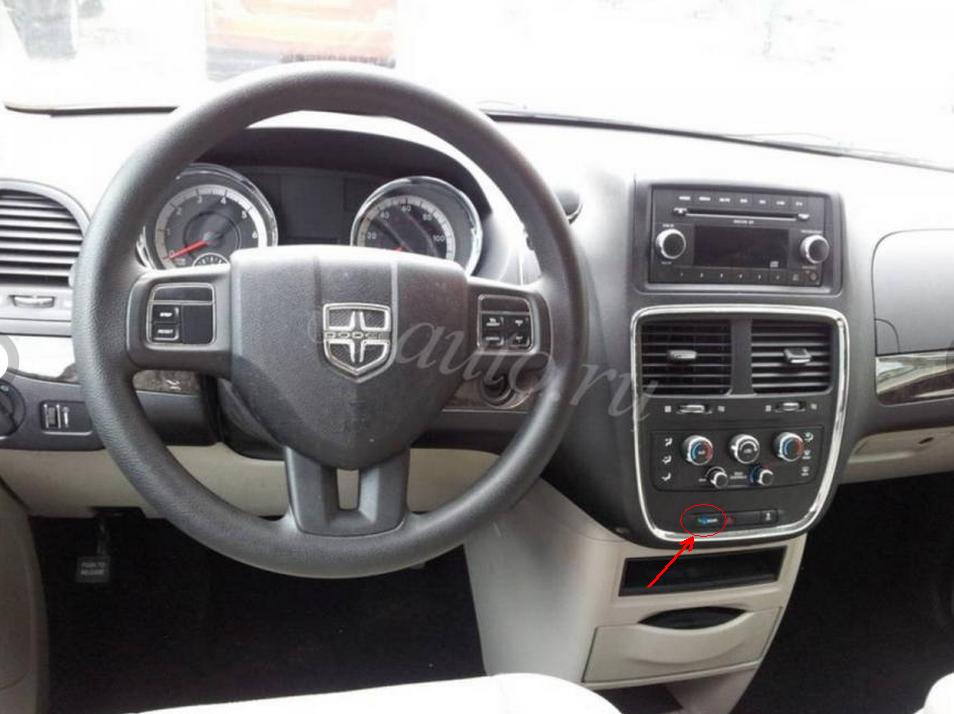

Видел на караванах чудо кнопку, при нажатии на которую двигатель переходит в максимально экономичный режим. На 300с есть такая кнопка?

15 марта 2014 22:28
TOP GUN,
урчи ури - где у него кнопка - я такой не видел!!!!Shastry,

TOP GUN,
Нет такой кнопки на 300с.
вот она

16 марта 2014 21:23
TOP GUN,
незнаю зачем кнопка когда там стоит система уже в мозгах которая сама автоматом регулирует расход если топишь отклбчается как перестал вкл режим экономии
чтоб принудительно??? не не слышал
16 марта 2014 22:26
Иногда на разные машины ставят кнопку "спорт, здесь вариант- антиспорт по всей видимости :).Нажал на кнопку и давай экономить. Медленнее реагирует на нажатие педали газа, раньше переключает на следующую передачу. И т.д.
Такие кнопки "эко" ставят на рестайлинговые гранды.
