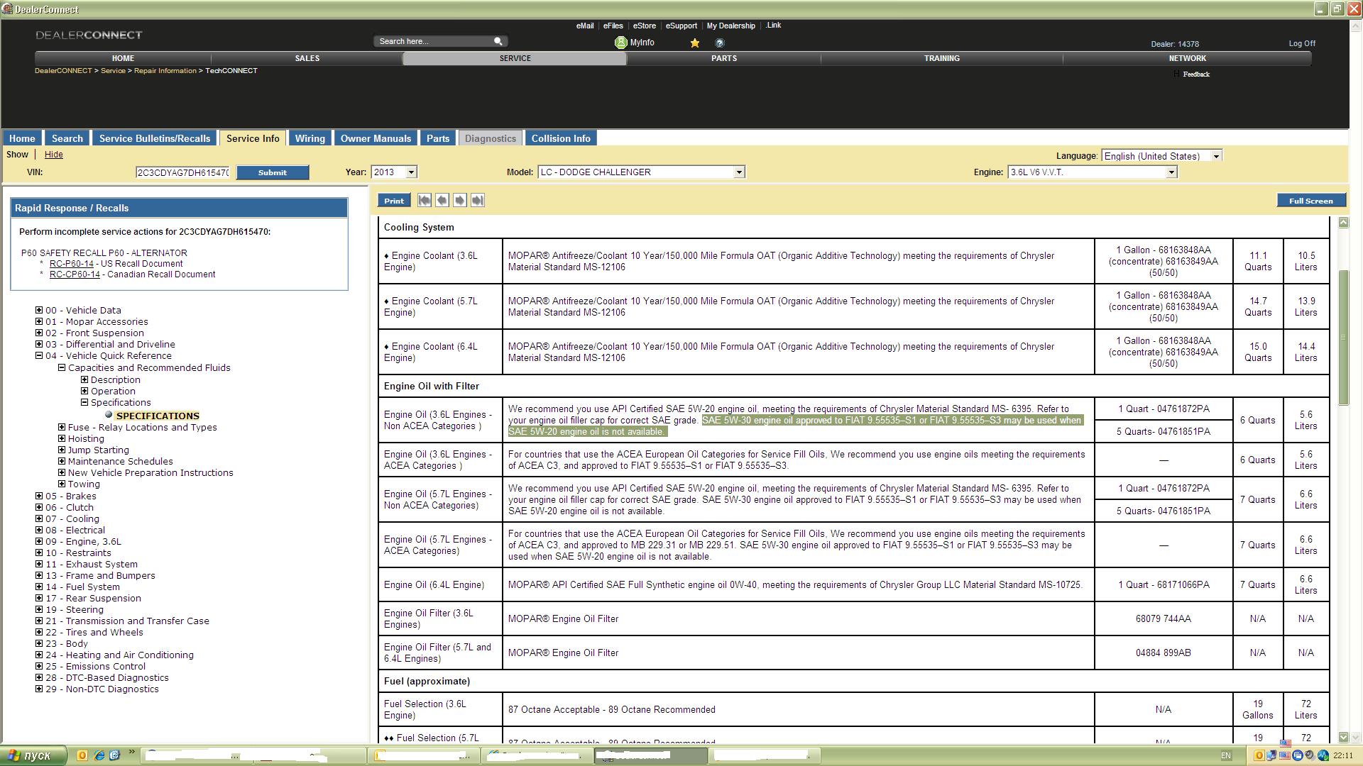

Эд а если у меня Гранд чирок декабрь 2013 у меня типа тоже два горшка отключаются?
7 февраля 2015 21:54
С середины 12 года на пантастаре отключается 2 горшка для экономии , и масло уже лить тока 5w20
Б.. не пиши херню. Какие 2 цилиндра отключается? На авто ру прочитал?
Но про масло верно: 5W20
Серега вон велика взял и у него эта система стоит и вязкость нужна другая ,
Вот тебе вин Серегиного челика.
Написано 5W20. Но допустимо 5W30 если нет того

Возможно я Эдика сбил с толку и запутал.
Мне эта хрень попалась на глаза http://americanmusclecar.ru/information/chrysler_pentastar_v6_engine.html
Там в середине теста есть этот ляп.
А согласно этой богодельне http://www.chryslerforum.com/forum/off-topic-6/chryslers-3-6l-vvt-pentastar-v6-engine-17729/
Пишут, что в малонагруженных режимах экономия топлива в 15-20% достигается переходом работы двс на обедненную смесь.
Это повышает температуру в камере сгорания и как следствие желательно более текучее масло для уменьшения угара.
В общем не читайте советских газет за обедом! :))))

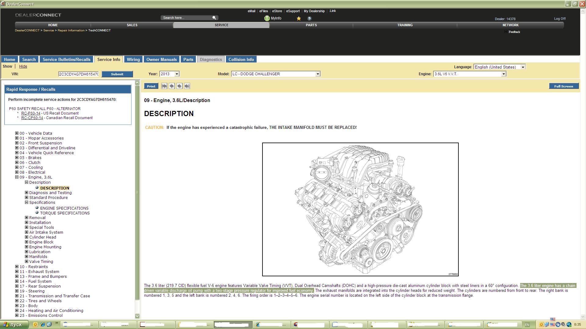

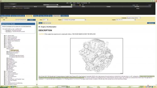

8 февраля 2015 08:53
Ага, ляп так ляп :heat: :fool:
Цитата: KayzeR
Пишут
Вот пишут:
The 3.6 liter engine has a chain driven variable discharge oil pump with a two-stage pressure regulator for improved fuel economy
Масялянный насос переменной производительности для экономичности :pleasantry: :heat:
