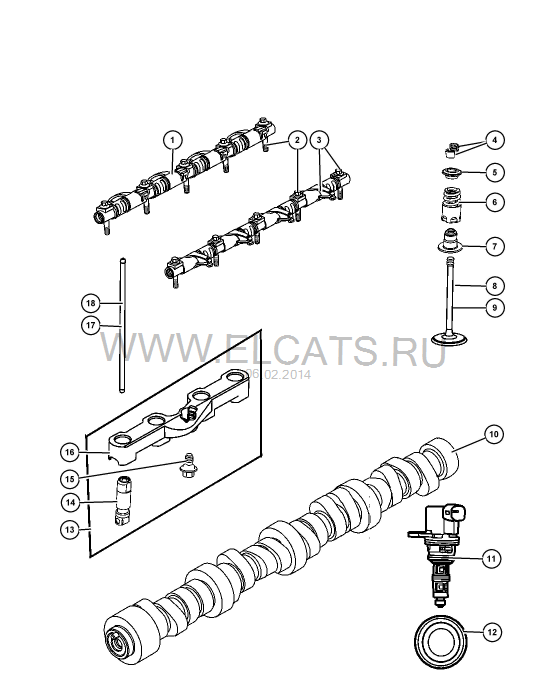

А как вообще выглядят гидрики на хомяка и где они там стоят,я тут уже фотки разобранных дрыгателей вверх дном перевернул,вижу все кроме них:выпускные коромысла,впускные коромысла,фиксатор клапана,держатель пружины клапана,пружина,сальник и собственно сам клапан(если не считать те что с системой МДС). :dontknow:
