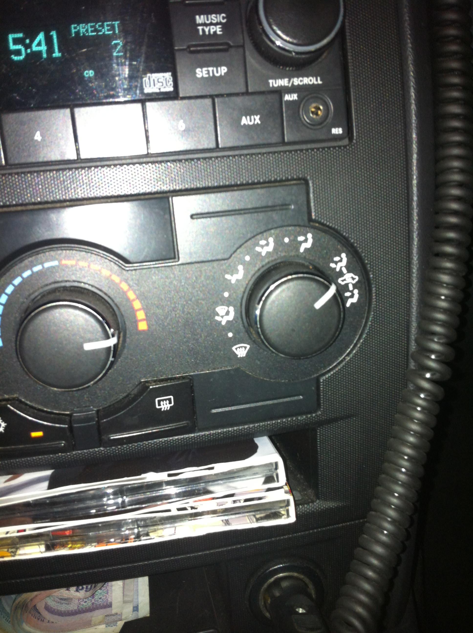

У меня нет климат контроля.Обычные крутилки.Так вот ,есть такие положения на крутилке,которая распределяет потоки,что как только на них поставишь-сходу включается компрессор.Наверное в климе такая-же фигня.На обдуве вперед и в ноги-кондей точно не включается.Как-то необычно устроены обдувы-на ручке криптограммы,между черточки .Получается-обдув стекла-включается кондей,следующий стекло-ноги-включается.потом положений пять не включается т в конце три последние-работают только с кондиционером.
Обманул.Сейчас проверил.Компрессор включается только при трех последних режимах

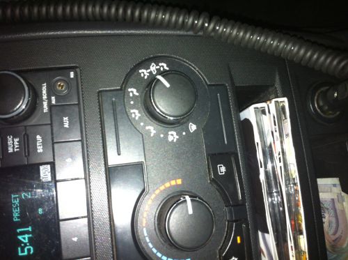

Сегодня попытался разобраться.Так вот у меня на рестале действительно-если в положении "в ноги" включить кнопку рециркуляции,то загорается кнопка кондера.И если ее выключить,а оставить рециркуляцию,то кондер продолжает работать.А вот если и рециркуляцию выключить,то у Вас кондер продолжает работать???

Ну а теперь рассказываю.Вчера начал глумиться над машинами.
Для начала я поменял местами центральные консоли с блоками климата.Так вот-они разные!!!В той,что я с рестала я поставил на 2005 года перестали работать автом. режимы вентилятора(на левой ручке первые два положения).Ну да ладно-включил вентилятор в ручной режим.А на панели с 2005 года при ее перестановке в рестал вентилятор в режиме авт. (мах) через пару секунд вообще вырубается вентилятор(поставил в авто легкий режим) и при положении в ноги на лобовое ВООБЩЕ не подается воздух,а немного должен(проверил потом).НУ да и это не беда.
Результат:На рестале с панелью от 2005 года кондер перестал включаться в нужном мне режиме.Так целый день и ездил.В МАШИНЕ ПЕРЕСТАЛО ПОТЕТЬ(правда через пол-часа),хотя и погода влажная.Кстати забыл-заслонка действительно сломана,но она была в обычном режиме,а не в рециркуляции.Я ее вчера для начала вообще вытащил и авто работал можно сказать в среднем режиме(воздух брал и из салона и снаружи.Поэтому делаю вывод-при запотевании стекол виновата не только заслонка.Вспомните себя летом.Поездил с кондером.Потом заглушил авто.Потом опять завел и на стекла сразу влага вылетает из сопел,а если кондер не включен,то будет долговато распотевать.Ну это отступление от темы.
Теперь самое интересное.На 2005 годус панелью от рестала и рабочей заслонкой в положении в ноги КОНДЕР МОЛОТИТ.Вчера посмотрел и понял для себя-это блок климата или его прошивка.Но сегодня залез опять в авто 2005 года с понелью от рестала.Завел,немного поигрался и кондер в этом положении перестал работать.Включаю кнопку рециркуляции(загорается кондер),гашу кнопку кондера(продолжает работать в режиме рециркуляции),перевожу в забор воздуха с удицы-кондер включается один раз на пару секунд и ВСЕ.Я уже танцевать начал.Думал-в заслонке дело,хотя в рестале с панелью от 2005 года заслонка поломана и разъем вообще откинут и кондер при ногах НЕ работает.Решил проверить до конца.
Опять полез в авто 2005 года с панелью рестала,где все стало работать хорошо.Снял разъем с заслонки,проверил-начал работать кондер во всех положениях.Поставил разъем на место.Заслонка работает отлично,но кондер работает все время.В общем решил проверить последнее.Переставил заслонку в рестал,а в 2005 год пока-поломанную и поставил обратно панели на место.В общем теперь в 2005 году независимо от того,что разъем откинут и заслонка не работает-кондер работает как надо.В режиме в ноги не сключается.А в рестале заслонка при подключении сделала сама пару поворотов туда-обратно(типа обучилась) и результат такой-теперь заслонка на рестале работает,но я все время работает кондер(падла).В общем пришел к тому,что и до-это или блок глюканул или может надо как-то обучит заслонку,чтобы комп понял,что все окей.Потому,что ведь эта панель сегодня пол-дня на 2005 году работала,как надо,пока я не снял разъем.Возможно надо стереть ошибки(у меня на рестале была ошибка(ключем не считывалась) о типа большой амплитуде работы заслонки.Я вчера думакл,что дело в ней.Мы ее скинули,но она появлялась снова.Потом мы ее опять стерли и сняли разъем.Ошибка больше не появлялась,но и кондер не перестал работать.
В общем-бред.Если дело в ошибках,то почему на 2005 годе все работает после того,как я и снимал разъем и имитировал поломку заслонки?
На данный момент даже не знаю-что делать.

И еще-вчера решил до конца проверить рестал с отремонтированной заслонкой.И у меня очередной тупик.
В общем НАКОНЕЦ-ТО кондер начал работать не во всех положениях.Возможно после установки заслонки не до конца попробовал все положения.
Теперь кондер без включения кнопки работает в половине положений,начиная с "авто" и заканчивая "в ноги" включительно(а жаль).А в следующем промежуточном положении и дальше "в ноги и на себя" и всех остальных,что правее-НЕ РАБОТАЕТ.Буду ездить пока так.Одна проблема.Хочется только в ноги чтобы дуло и немного на лобовуху,чтобы не потела(так должно быть по умолчанию при положении только в ноги(так у меня в 2005 году работает).Теперь в самом соседнем положении правее дует в ноги и пытается немного в лицо(но я закрыл эти сопла).А на лобовое вообще не дует.Может начнет потеть лобовое.Когда я ставлю только в ноги,то немного проходит воздух и на лобовое.Так и на 2005 году,но на 2005 году даже с отсоединенным разъемом заслонки кондер не включается.А на рестале с нормальной -да.В общем тупик.
Теперь надо кого-то на рестале с рабочей заслонкой,чтобы он проверил.Может они алгоритм такой на рестале сделали.
У КОГО НА РЕСТАЛЕ РАБОЧАЯ ЗАСЛОНКА-проверьте работу печки в положении "в ноги" и посмотрите-компресор кондера включается или нет???
