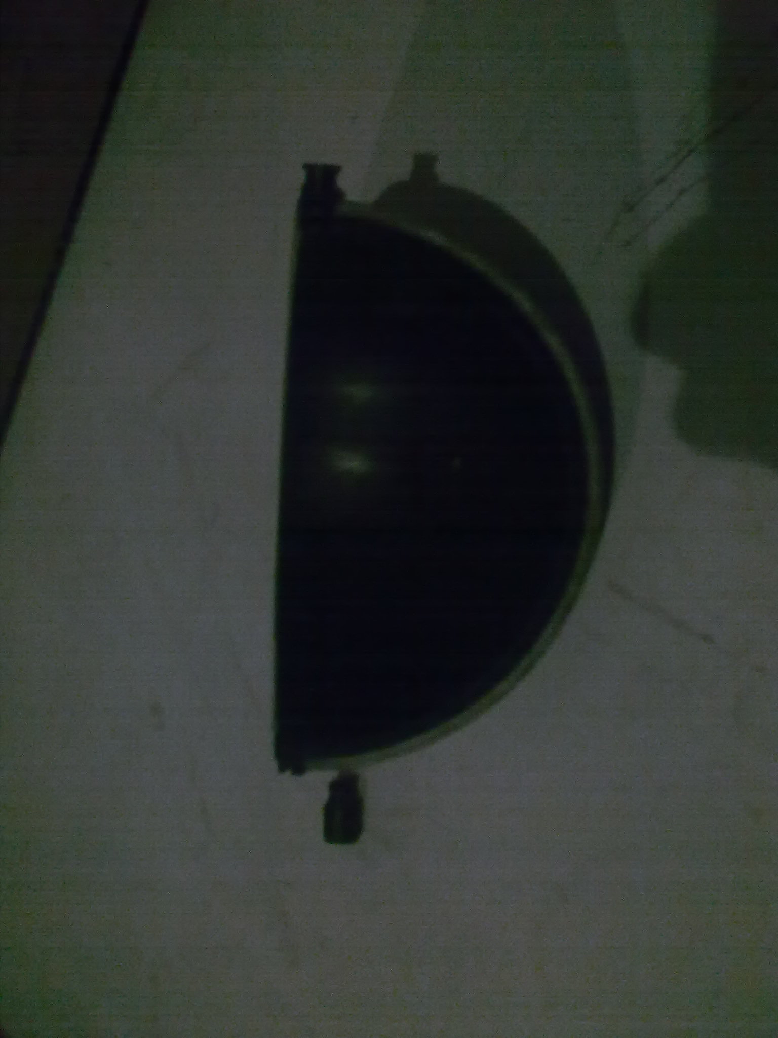

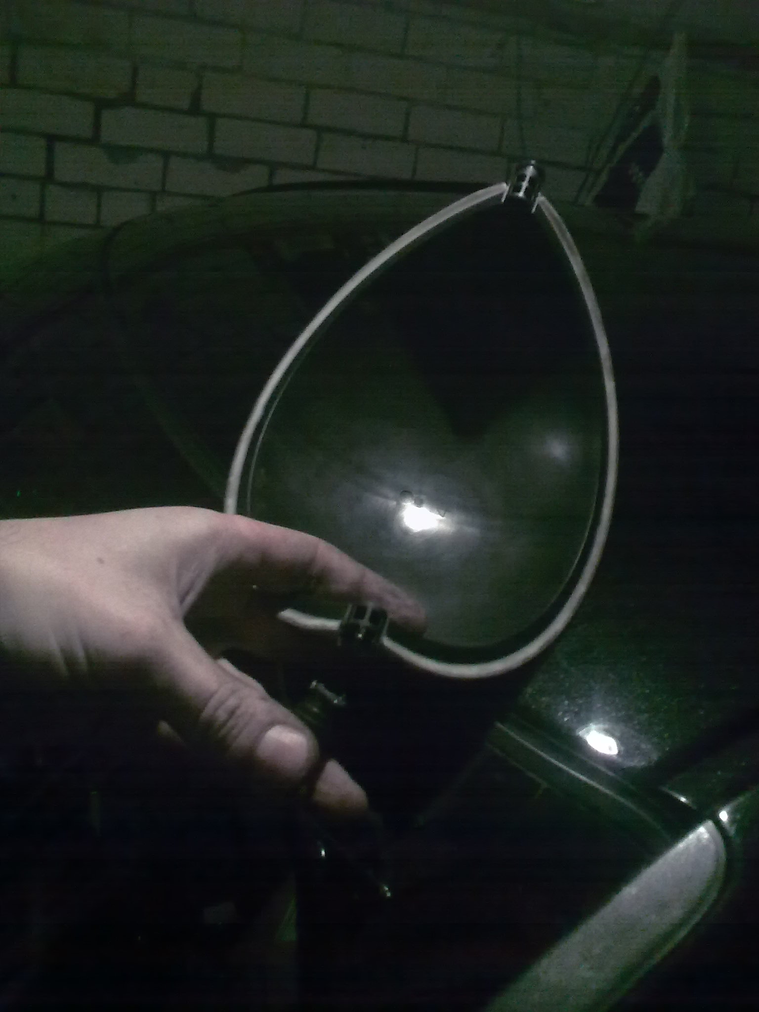

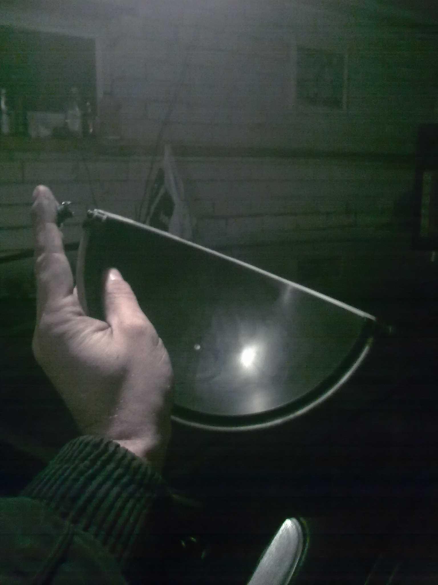

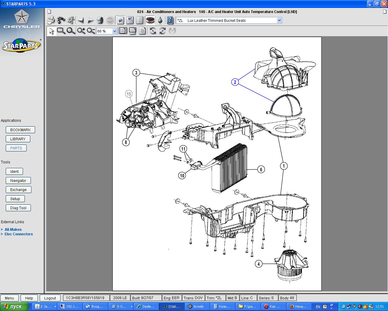

В общем вся система на первой фотке.То что надо-под цифрой 2,а ниже то,что фоткал Я.

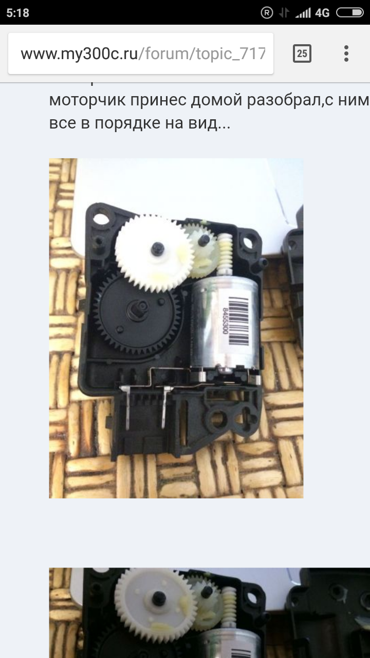

Порылся на форуме и нашёл фотку привода заслонки.
http://www.my300c.ru/forum/topic_7178/2
Выходит что в приводе заслонки нет датчика положения только Моторчик и шестеренки. Получается моторчик будет крутить пока не упрется. Могу предположить что отключается она или по времени (даётся питание на пару секунд условно) или по возрозросшей нагрузке питания на двигатель при упоре заслонки в стенку. Получается что и калибровать в этом приводе нечего и как метки стоят ему тоже все равно.
Могу ошибаться.
