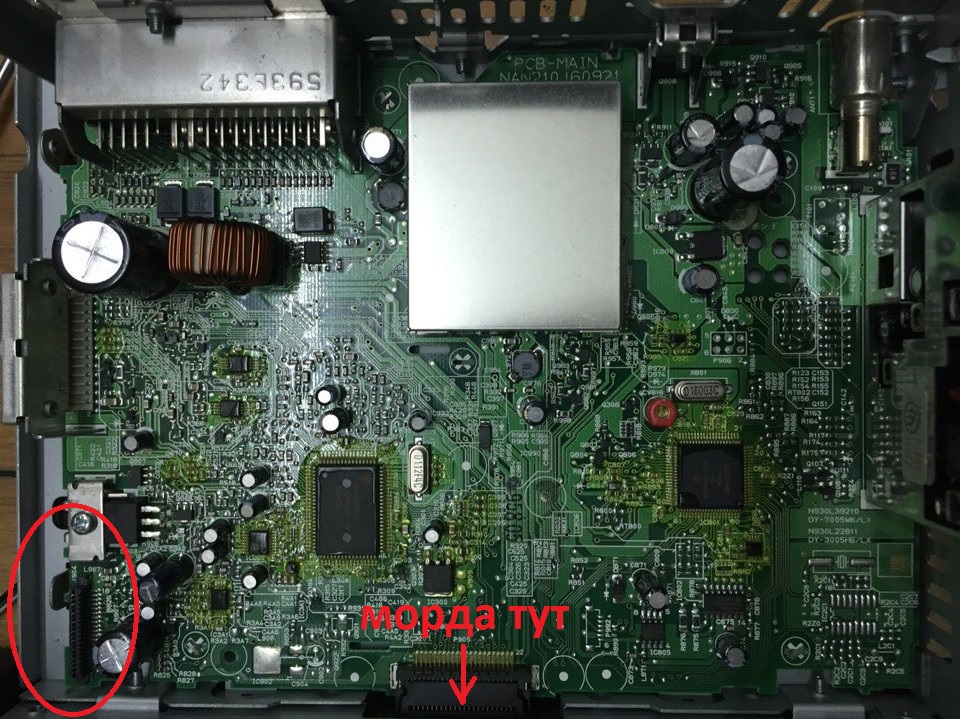

Цитата: Michael300c
а не пробовали непосредственно на основной плате проследить дорожки идущие от ЦАП к операционному усилителю , дабы не производить вмешательств в шлейф ?
Пробовал, и там даже место для впайки есть, но их надо размыкать, чтоб звук CD не смешивался со звуком AUX, по мне проще вмешаться в шлейф и если чего пойдет не так, заменить его, а не плату. ИМХО

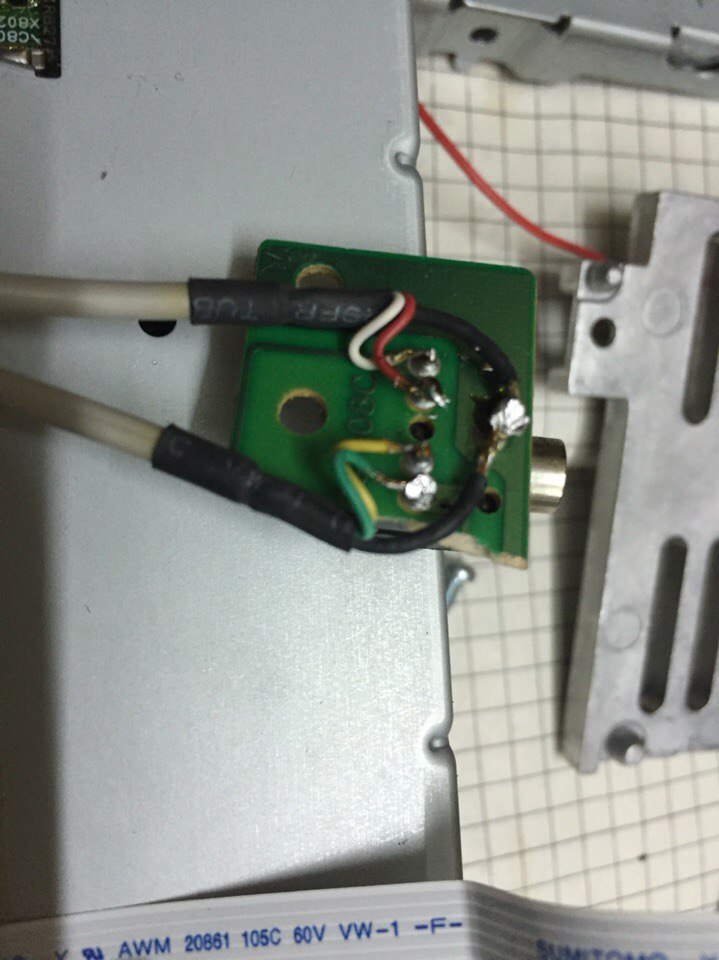

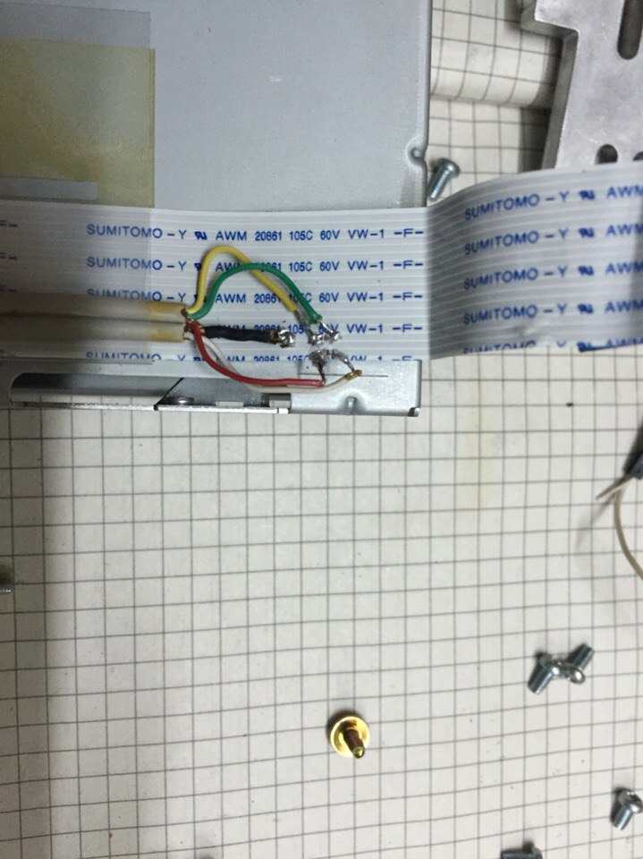

Сегодня решили припаять по схеме Gex, всё сделали как в описание, НО... на выходе получили не работающий мафон.... звука не издаёт никакого. CD Радио - всё молчит.
Пробовали так же отключить шлейф с напайками, думали без CD хотя бы радио запоёт - безрезультатно.
Прозванивали, как только чего не пробовали - не хочет звук выдавать ((( (даже шипений никаких при максимальной громкости.
Единственный Нюанс, делали всё на мафоне, ни как у Gex
Я вообще не знаю как он называется, REF REG ЖУЙ...
в общем это ушастик с 1 диском (простым не MP3)
У моего родного (ушастика 6CD MP3) сдохло что то с дисками, не читает выплёвывает, поменял на этот (естественно ввёл новый код от него)
Сейчас хотел обратно запихать свой старый - матерится, что не правильно введён код и просит повторить попытку.
Вот фото того над кем сегодня опыты ставили, на фото видно что шлейф в другом месте находится
ну и фото пайки

у меня тоже однодисковый. все заработало без проблем. шлейф идущий с самого сидюка нужно еще эти три контакта откулючить иначе будет звук одновременно и с сюдика и с внешнего источника))).
по теме почему замолчал хз. контакты взял крайоние к морде?

да 3 крайних к морде. сейчас разберу свой старый, надеюсь там такой же шлейф )

Картмэн, Дорожки 1 и 3 на шлейфе разорвали?
Цитата: Gex
Зачищаем эти три дорожки от изоляции, разрываем 1-ю и 3-ю и припаиваемся
Если нет, то грустьпечаль!
Когда пробовали слушать с AUX и параллельно работал CD, напряжение суммировалось (как с батарейками), и мог сгореть предусилитель.
(Из Википедии: Полное напряжение в цепи при последовательном соединении, или напряжение на полюсах источника тока, равно сумме напряжений на отдельных участках цепи: U = U1 + U2)

Запел )))
Аккум клему скинул на 10 мин, подключил и все запело )))
