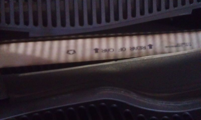

Открой капот и посмотри с правой стороны перед стеклом есть решёточка,достань её,там крышка её в сторону и там фильтр,вот фото,может поймёшь
Vadim_Andr
19 ноября 2013 22:26
Сообщений: 20
Город: Canada
Машина: chrysler 300 touring sedan 2007 3,5 5 АКПП
Регистрация: 23.04.2013
zhdmitriy30
19 ноября 2013 22:37
Сообщений: 1380
Город: Helsinki
Регистрация: 16.03.2012
Vadim_Andr,
Все правильно у тебя выставлено,посмотри фильтр,если он вообще у тебя есть,у меня 2 ашины 3.5 в них нет солонного фильтра....а на 2.7 поставили......но думаю если бы не было,то проблема тоже б не возникла! Или как выше сказали сломалась заслонка в закрытом положении....
