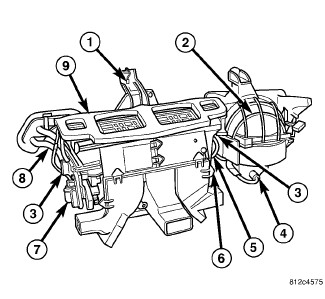

по совету форумчан послушал воздух-звук абсолютно без изменений, но при нажатии на кнопку рециркуляции слышно, что что-то жужит справа снизу секунд 10. Сломалась заслонка или нет?
и если сломалась, то как туда лезть, что менять?
если изменений нет, то значит "оно", привод жужит, но не переключает.
понятно. а как туда лезть и что менять?
20 ноября 2013 20:10
Inter,
Recirculation-air door and actuator (2)
Blend-air door(s) and actuator(s) (3)
Blower motor (4)
Blower motor resistor (MTC) or blower motor power module (ATC) (5)
Evaporator temperature sensor (6)
Mode-air doors and actuator (7)
Heater core (8)
A/C evaporator (9)
поз.№ 2
и поз. №3

да, всем спасибо за ответы. а менять то что, поз.2 на рисунке надо или или просто заслонка подзависла?
20 ноября 2013 21:38
Inter,
Вообще механизм (пластиковая шестернка) ломается. Но можешь зафиксировать в открытом положении что бы был доступ воздуха (до заказа з.ч.)

вообщем,там такая кастрюля стоит,и она закрыла пропеллер. Пришлось приклеить ее.
