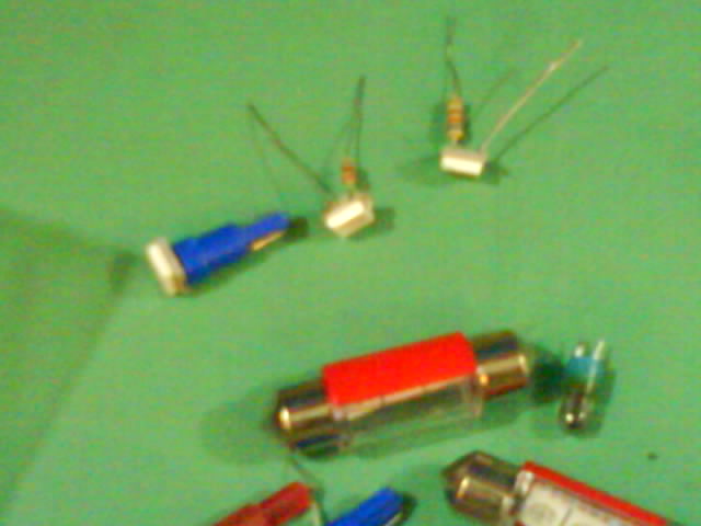

Заменил всю подсветку салона кнопок и блоков!

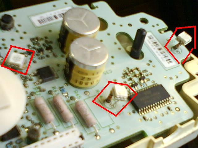

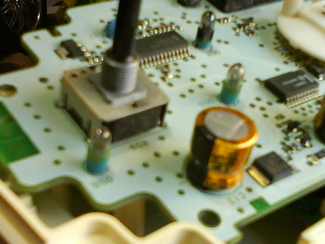

Цитата: vistalex
в климате разве лампочки?
сам себе отвечу.. еле нашел )) одна
вторая
