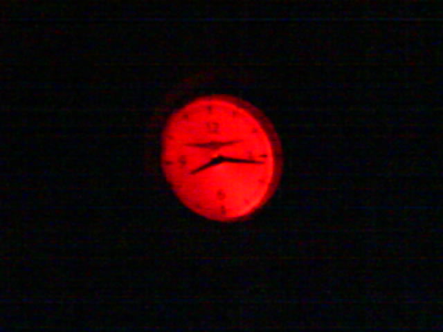

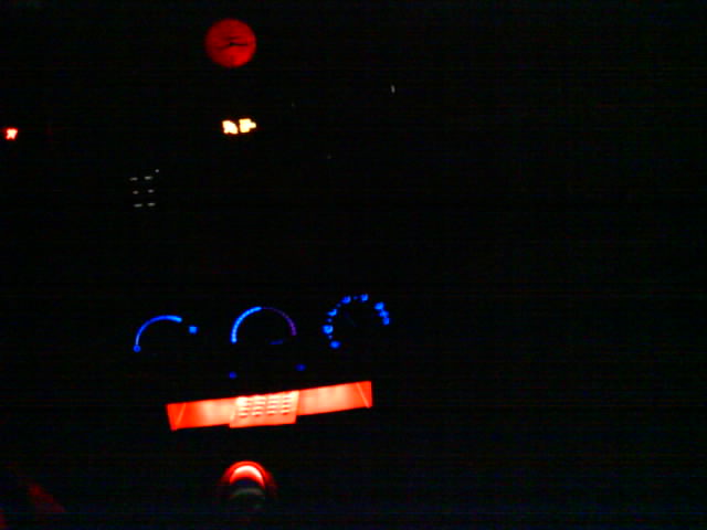

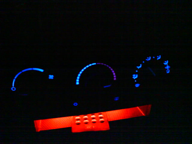

а зачем заморачиватся с сопротивлением, если есть диоды уже с кондицаторами!
по просьбе adiga так светят синии и красные диоды
С Уважением, Николай!

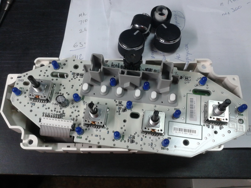

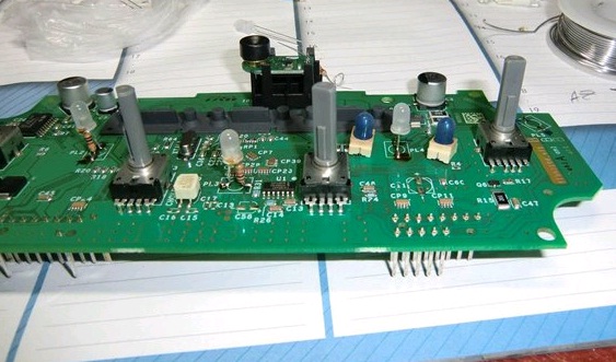

сегодня вскрыл и я свой блок.. малость удивился.. )) так как он внутри совсем другой.. вот фото, которое выкладывали ранее и у многих подобные, на 5 лампочек..
а вот мой блок, на 12 лампочек!
а вот фото лампочек..

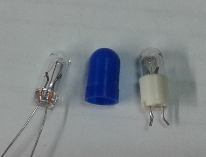

слева новая, за 15 рэ., справа оригинальная, с патрончиком, который не снимается.. и кстати колпачки синие все как новенькие, ни один не попалился..
паял новые лампочки без этих патрончиков..

У меня тоже на одной машине было 12 лампочек, а на второй 5... Так вот скажу что 12 лучше, т.к. перегорит одна из 5, то это сильно заметно, а одна из 12, не очень. Мне с 12 было удобнее намного. Жалею что при продаже тот блок не снял и не поменял местами :fool:
Так же поял без патрончиков. НО! В том климате где 12 лампочек, эти лампочки жили долго. А в этот, с 5 лампами, такие лампочки (а они остались еще с той машины, покупал много) перегорают быстро... Мистика

vistalex,
а что за лампочки ты использовал?
какой мощности?

PipeSmoker,
какая мощность у них, мне даже в магазе не сказали.. на упаковке было написано 12 V, 100ma. 12 вольт, 100 миллиампер.. по яркости вроде поярче штатных.. но еще пока день, толком не понял ))
добавлю.. в магазе было 2 вида лампочек.. на 2мм и 4мм примерно в диаметре.. я взял, те, что побольше..

Цитата: vistalex
может в блоке, где 5 ламп, установлены более мощные лампы с завода, вот эти лампочки и перегорают.. хотя, 12 вольт же и там и там..
так то да, я думаю может ватт побольше надо.. Короче поход в магазин все решит, уж они то знают чем торгуют, подскажут

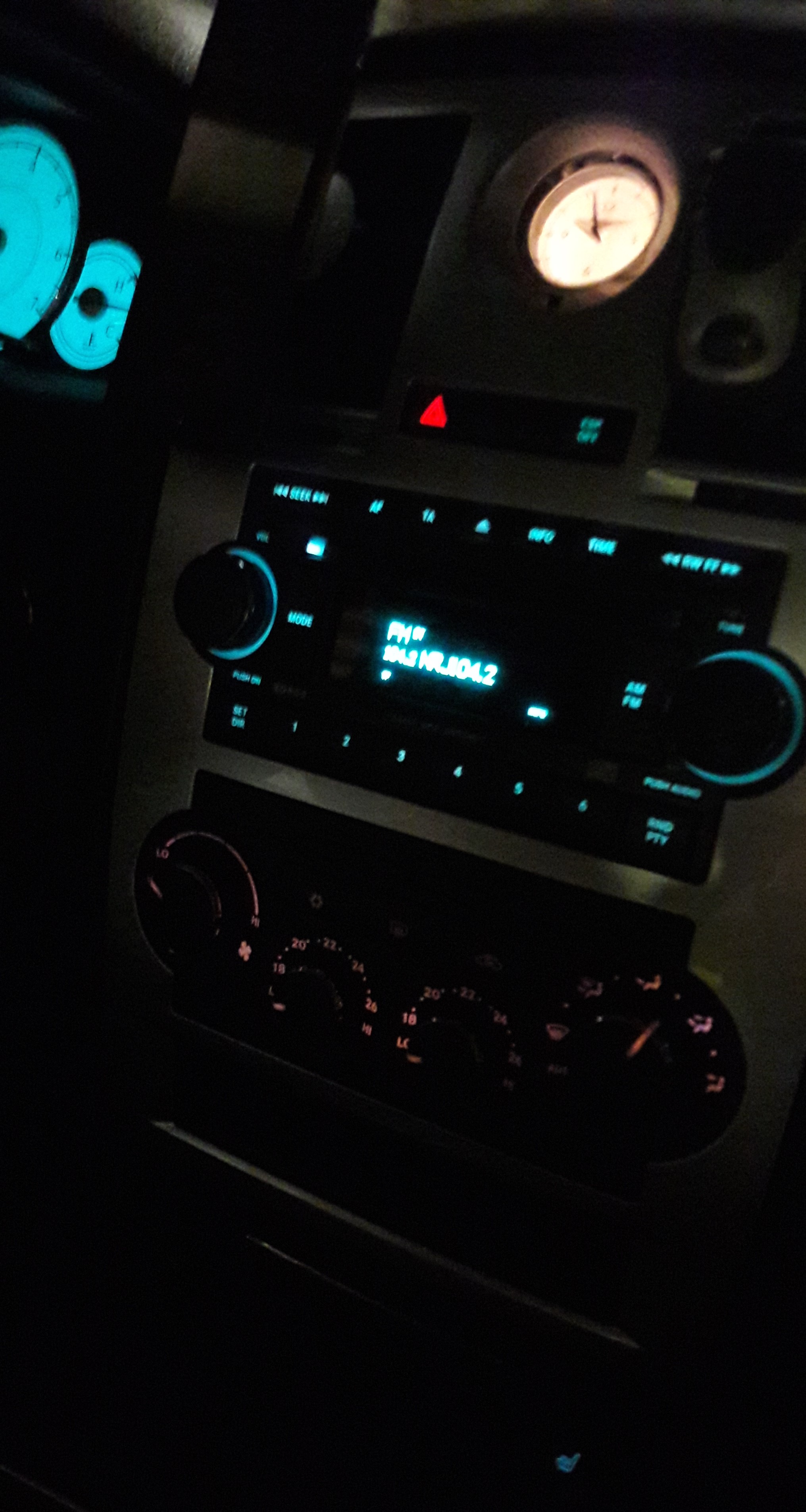

А у меня такая хурма...
Все светит, но блок и часы стали "желтым" светить...но всё горит.
Хочу обратно бирюзу.
Колпачки? или паять всё на диоды?
