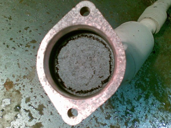

доброго времени суток!расскажу с самого начала о своих переживаниях:
у меня беда приключилась с 3.5 европеец(С 300 у меня не первый но такая хрень в первой) НАЧАЛ ПОДТРЯХИВАТЬ ДВИГАТЕЛЬ троить или пробивать не понятно,выскочила ошибка что пробивает зажигание а в один прекрасный момент за тарахтел за пыхтел и за троил и поставил коробок в аварийный режим!рассказываю по ходу событий!короче нашел что коллектор лопнул слева ну думаю мож он,поменял не хрена та же бойда . заводишь не троит,как начинает ехать так троит не едет и коробок в аварийный режим!ЕГР глушил похер все равно троит!свечи менял троит!И НЕ ЕДЕТ!снял опять выхлоп слева и увидел внутрях большой банке
я так понимаю вот на этой фото это или пламягаситель или катализатор но у меня эта херня провалилась дальше!короче я взял ее решил вставить на свое место просверлил прикрутил на саморез и завел!появилась тяга и машина поехала тяжко конечно!я еще вторую сторону не смотрел че там!ВОПРОС И ПОМОЩЬ СОБСТВЕННО В ТОМ КАК МНЕ С ЭТИМ ВСЕМ ПОСТУПИТЬ И ОБОЙТИ???МОЖЕТ ТУДА НАДО ОБМАНКИ ПОСТАВИТЬ ИЛИ ЕЩЕ ЧТО???В Воронеже я обьехал несколько кантор не кто не может мне не чего сказать! ПОМОГИТЕ!!!
22 октября 2013 18:39
EGOIST RUS,
вырезать катализаторы, плюнуть на ошибки 420 и 430 и жить дальше с чеком на приборке :dance2:

ВЫРЕЗАТЬ ВСЕ???

по теме- ставьте универсальные катализаторы,никакие обманки не спасут

в любом случае,выбить все оставшееся спекшееся дерьмо
