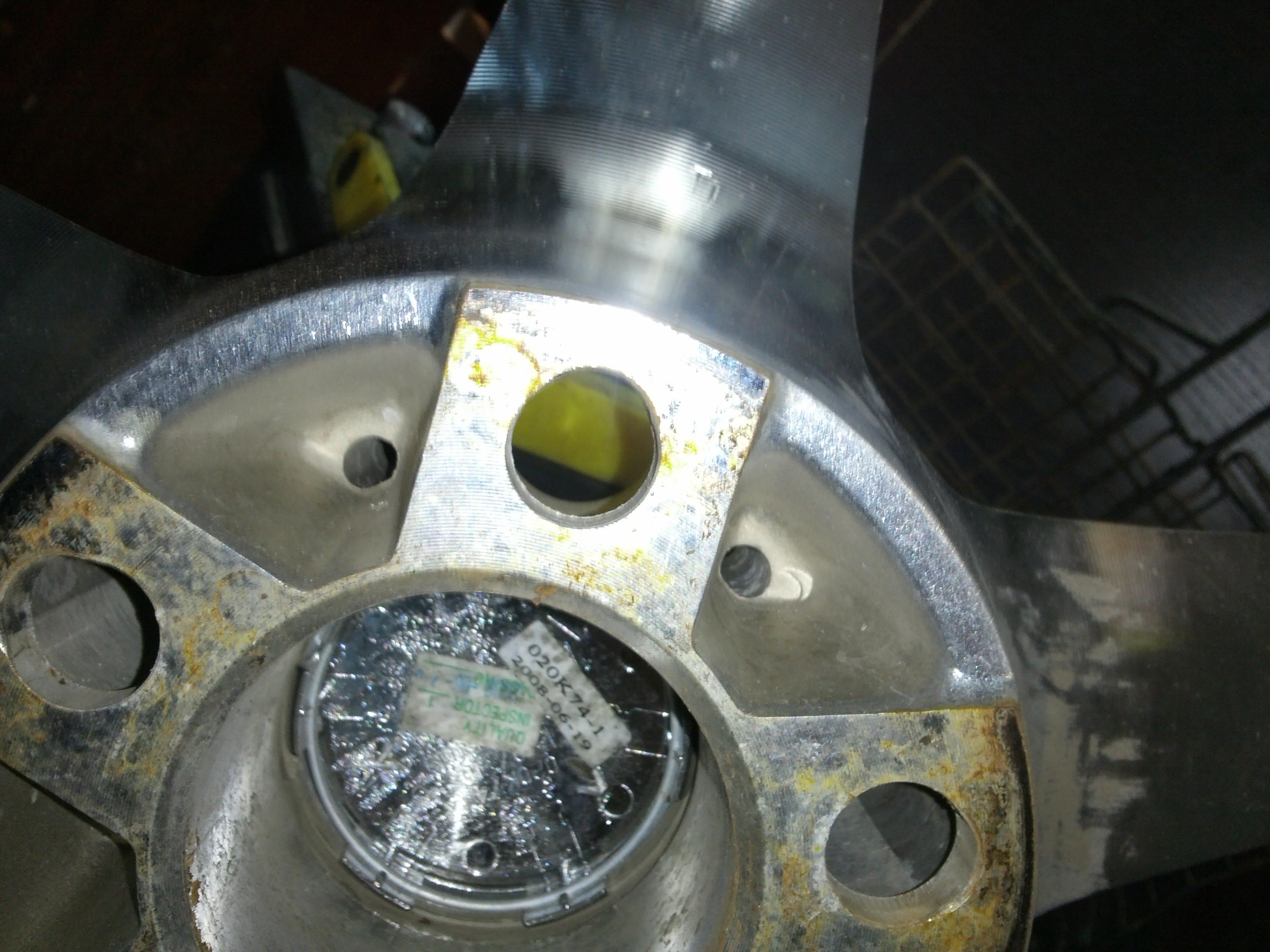

Для 12мм японской шпильки есть дополнительные центрующие вставки на каждое отверстие из пяти.
А под 115 и крайслеровскую толстую шпильку сделаны как бэ овалы.
И не думаю, что инженеры Giovanna настолько тупы, что не думали о безопасности.
Таким же макаром сделаны некоторые модели BBS LM, кстати.

и да - это не центрующие вставки, это силовые вставки
