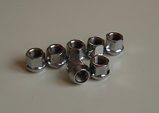

главное гайки для колес купить правильно, т.к. у нас родны шпильки М14 шаг 1.5, а на проставках были М12 шаг 1.5
поэтому с гайками у меня был секас )))) (ну и ещё пришлось поискать короткие, что бы на отпиленные родные шпильки сели норм и в диск ничего не упиралось)
вот такие искал
