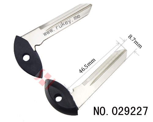

Есть две заготовки лезвия(вставки для фобика) по 200 руб/шт,
вот такие:
кому интересно - звоните, тлф в профиле.
