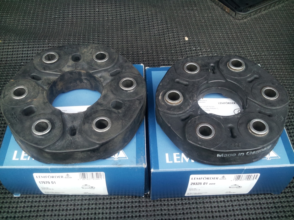

Подскажите номерок задней эластичной муфты на hemi... тут есть на 3.5 но боюсь заказывать вдруг не подойдет? или такой же?
05166 338AA
От 3.5/2.7 не подойдет, там расстояние между болтами меньше.

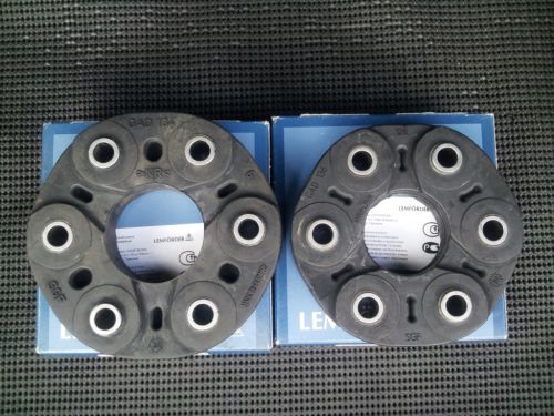

А есть у кого номерок не оригинальной задней муфты? там Febi или Lemforder на hemi...
17 июля 2013 22:02
P10N33R,
Lemforder 1797901
для сравнения....
слева на 5,7 -----------------------------------------------------------------------------------------------------------------------справа на 3,5

Эта передняя муфта...
Lemforder 17979 01 Муфта передняя карданного вала
А мне надо заднюю где редуктор...

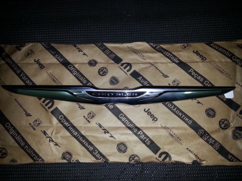

думаю что сюда можно добавить эмблему на крышку багажника
05182285AB синий фон
68093012AB чёрный фон :goodgood:

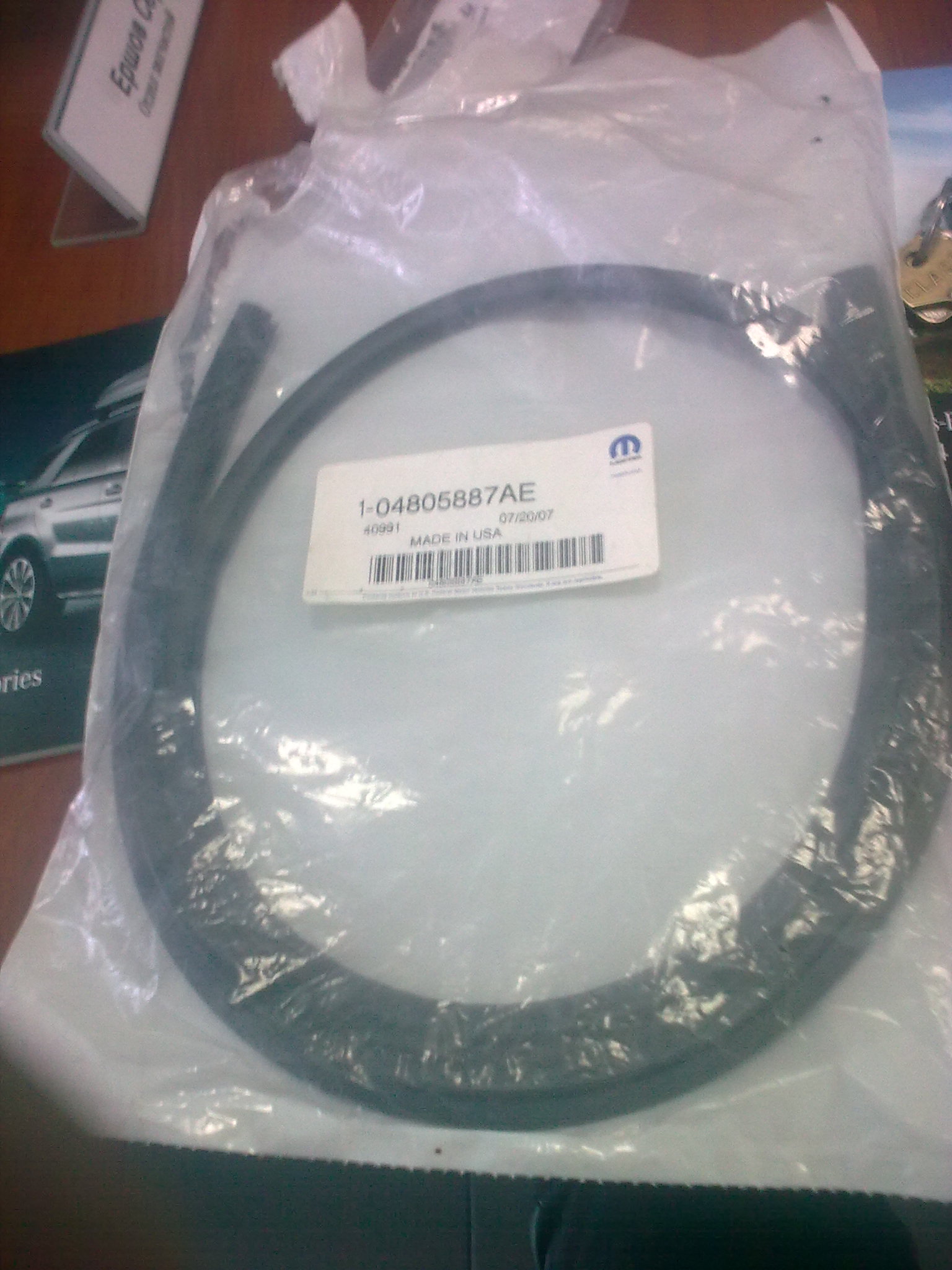

И еще.При замене лобового стекла понадобился верхний молдинг.Все доказывали,что отдельно его нет.Нашел))
Купил у оффициалов аж за 15$/
