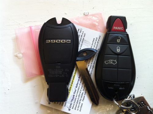

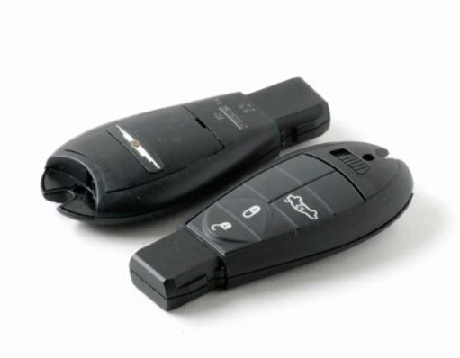

Хочу сделать дубликат FOBIK
Оригинал есть. Выглядит примерно вот так:
Может кто из форумчан занимается этим в Моск. регионе или только через дилеров? Спасибо.

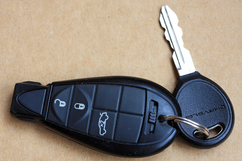

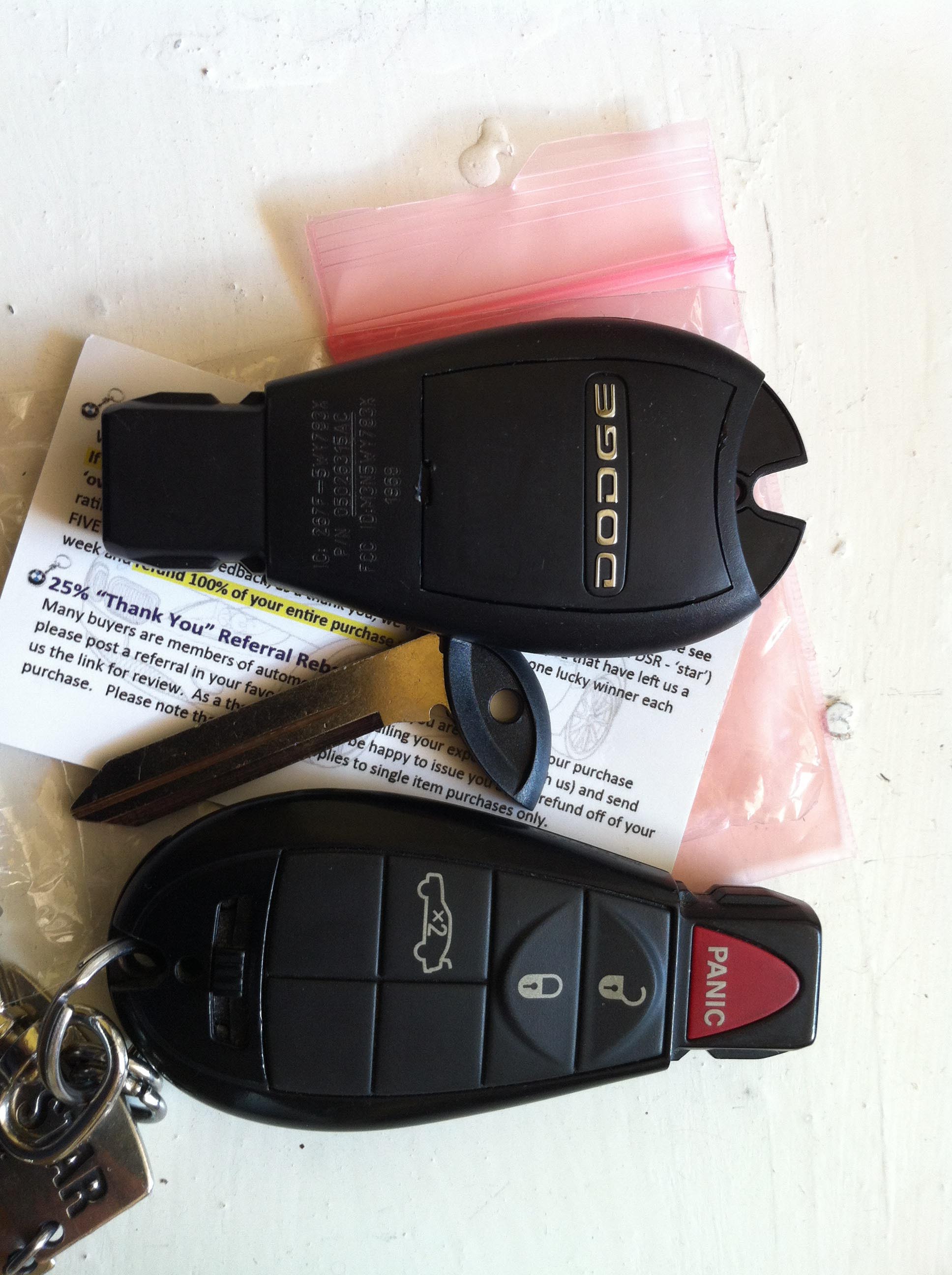

Вот что у меня есть- сейчас сфотал:
Такой-же видимо и делать надо..

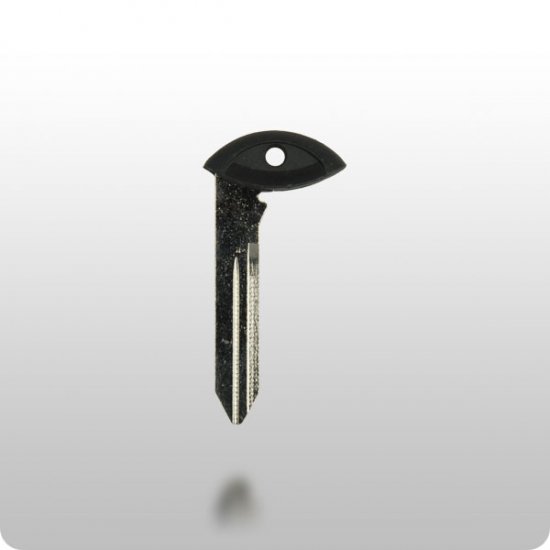

А в потерянном брелке вот такой формы ключ был:
Его пишут как - Transponder key
29 июля 2013 16:15
kol_t,
Вроде как оригиналом у вас NN88 занимается. Или в Бета-Авто позвони.
Тебе нужно заказать только ключ(без металической вставки) и запрограммировать.
А эту вставку "нарезать" в мастрской по проточке ключей.

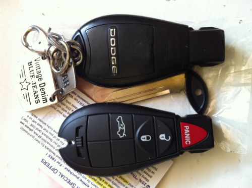

Проснулся бы на две недели раньше-был бы с ключом.Мне вчера привезли из штатов,знакомая летела,с ней кое что и передали.С месяц назад я разбил очередной ключ и опять пилять отлетел с платы хер знает какой маленький микроэлемент.этот буду програмировать сам по двум ключам.Твоя история такая(сам через это же прошел):Заказываешь ключ в комплекте с фобиком и еще один фобик отдельно.Обращаешься к дилеру с вопросом прописать новый ключ.Это займет пару минут,но предварительно сообщаешь номер кузова.Идешь к любому,кто режет ключи и нарезаешь пару фобиков.Теперь будет пара полностью комплектных девайсов.
Как видно на фото в новом ключе уже какая-то американская падла поковырялся.Обошелся мне ключик чуть побольше полтоса.
Фобик это вроде сам маленький ключик с жалом по определению американских продавцов.

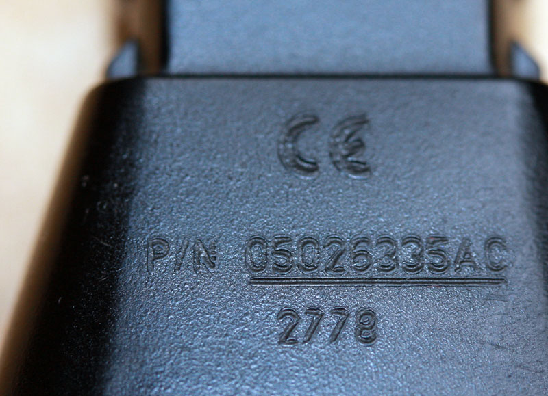

NN88,
на ключе вот такие вензеля нарисованы: 05026335AC

Цитата: kol_t
05026335AC
у меня такой же номер на родном ключе, на ключе который прислали номер как написал NN88 только на конце буквы АС, и птичка от нового крайслера. Если вставить эту болванку то можно слушать музыку. Пробовал держать родной ключ у приборки, а новым заводить-никакой реакции.
