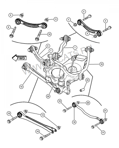

Цитата: Boston Motors
Для полной реставрации задней подвески потребуется:
1) 12 штук Lemforder 2491401 (маленькие сайлентблоки)
2) 2 штуки Lemforder 2240201 (сайлентблоки-бочонки)
3) 2 штуки Lemforder 3475601 (плавающие сайлентблоки)
нестыковочка по количеству, их на 4 больше надо по моему (тех что маленькие)
Goha_apr
18 февраля 2017 10:19
Сообщение #72
Сообщений: 1107
Машина: Chrysler 300c
Регистрация: 22.01.2014
в рычаг номео 16 идут другие маленькие. или замена рычага

Очень сильный скрип сзади справа. как будто телега, или старый жигуль. Точное место скрипа не обнаружили, 90% что какой то сайлентблок/резинка. Все все все смазали - не пропал. Езжу и краснею, не знаю что делать :(
300С 2005 3.5 USA
https://www.drive2.ru/r/chrysler/455016945310238238
sasha
17 июля 2017 10:06
Сообщение #75
Сообщений: 1001
Город: Петербург
Машина: SRT-Design 3.0 2010
Регистрация: 22.06.2012
Oleg-056,
Плавающий сайленблок
Goha_apr
17 июля 2017 13:03
Сообщение #76
Сообщений: 1107
вообще туда есть лемф, но чуток доработать нужно рычаг. прям чуток надфелем снять по кругу...
sasha,
именно он скорее всего и скрипит
