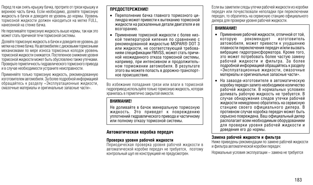

по реламенту каждые 96000 менять надо масло в акпп. (только что в книжку сервисную глянул)

даже и не знаю... у меня книжка сервисная - с продажей машины которая дается... в которой штампы ТО ставят.. Там таких цыферек нету... тупо написано - по регламету "Б" (в общем, не вдаваясь вподробности - российская эксплуатация) - менять каждые 96 тыров км... вместе с фильтром..

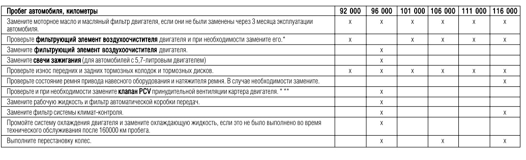

Регламент "В" - ТО для условий эксплуатации 300-го в России:
и ещё:

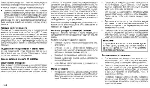

У меня в инструкции написано: если не как полиция или тягач (прада здесь я не понял как она тягачем может быть) -не менять. И не меняю, 130 т.м. все ок. в мосту однажды поменял и мост накрылся.
