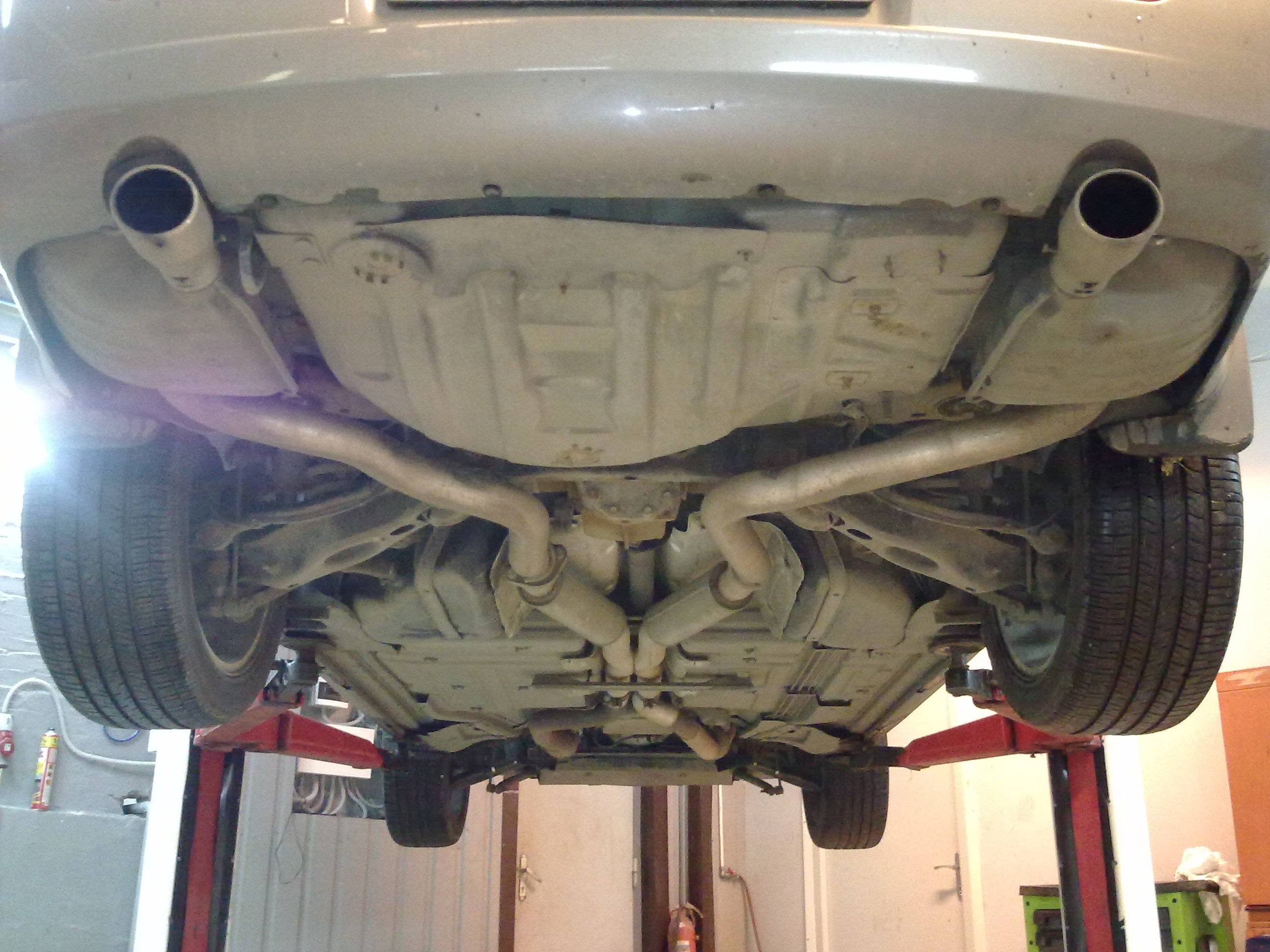

Привет всем, сейчас задумался о смене стокого выхлопа 5.7 на что ни будь по интереснее, хочется просто чуть громче стока,у кента на мустанге стоит магнафлоу.. ну уж очень он громкий в салоне, причем когда кузов в резонанс в ходит с выхлопом, сидеть не комфортно уши закладывает сильно, в общем со стороны клево, а в салоне раздражает, кто что себе ставил что б по ушам не давило и любимый V8 радовал звуком ? если есть какие-то предложения по банкам пишите тут, могу обменять тюн выхлоп на мой стандарт итд :smile:

Просто убери резонатор , будет красивый и не громкий звук , ну и очень бюджетно .)

это который до банок последних идет ? видео нет послушать ? :smile:

Ну да , тот что посередине , видео со звуком нет .

Банки не отрогай пока однозначно, а вот с резонатором можешь поэксперементировать, попробуй прямоточный подобрать, по банке на каждую сторону.

Резонатор на ХЕМИ глушит очень сильно, поэтому замена его прямоточные банки звука добавит, но вот его полное удаление я не рекомендую.

спасибо, у тебя как вообще, без него или через другой резонатор ?
artur_013
хм, я хотел вместо него просто трубы поставить , на какие резонаторы ты менял ? бюджет каков ? :smile:

у меня выхлоп целиком JBA, есть только резонаторы, банок задних нет вобще, но при этом как снег расстаял жена ездит и сына возит в садик) и все довольны, жена больше всех.

думаю что можно рискнуть, еще не видел что кто делал такое со сток банками. надумаешь если поставить резонаторы, то ставь магну.

Если не бюджетно то весь выхлоп включая коллектора. Очень сочный бас.
На своем поменял коллектора, катализаторы, выкинул кастрюлю (вместо нее два небольших резонатора).
Появились ДВА минуса. Гул и резонанс в задней части авто при равномерном движении, при переходе с 8 цилиндров на 4 (мдс)
Расход топлива не уменьшился. Настолько приятен звук что постоянно жмешь на правую педаль:)))

трубу не мерил стоковую? не помню диаметр

А если родной резонатор просто выпотрошить ? к примеру если ставить на каждую трубу отдельный резонатор, то получится 2 разные системы на 8 поршней, т.е звук будет с 2х труб как с двух 4х котловых двигателей, или я не прав ? хочу пока придумать что то общее для 2 х труб , у нас то резонатор совмещенный , может действительно просто выпотрошить стандартный резонатор и поглядеть что будет ? ни кто так не делал ?

пробуй просто отпилить банки - вернуть их обратно - дело получаса...
отпилили - включил послушал

Согласен, катаюсь без задних банок без проблем. Звук вполне комфортен. Но все равно думаю удалить резонатор и поставить два прямоточных, тоже без банок.

Ork Yason в этом вся соль, кто что советует, кто задние банки отпилить, кто сам резонатор, с чего же все таки начать ? :smile: ни кто стоковый резонатор не потрошил что ли ?

Если выпотрошить Резонатор, звук будет дребежащий и противный.
Если ты хочеш усилить звук несильно, отрезай банки. Сильнее-снимай резонатор.

Звук будет одинаковый с обоих труб там соединение X после мидпайпа так называемого. Потрошить не стоит резонатор, хня получится, меняй на магну, как по ссылке.

я читал, что резонатор делает тише высокие звуки...
я поменял выхлопную с 3.5 на 5.7... на выходе две прямоточные банки... звук приятный... но можно и без банок было... сэкономил бы 300уе поставив только насадки
просто отпили банки - приварить их обратно - не тяжело... поезди и поймешь надо оно тебе или нет...
