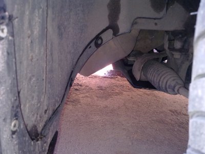

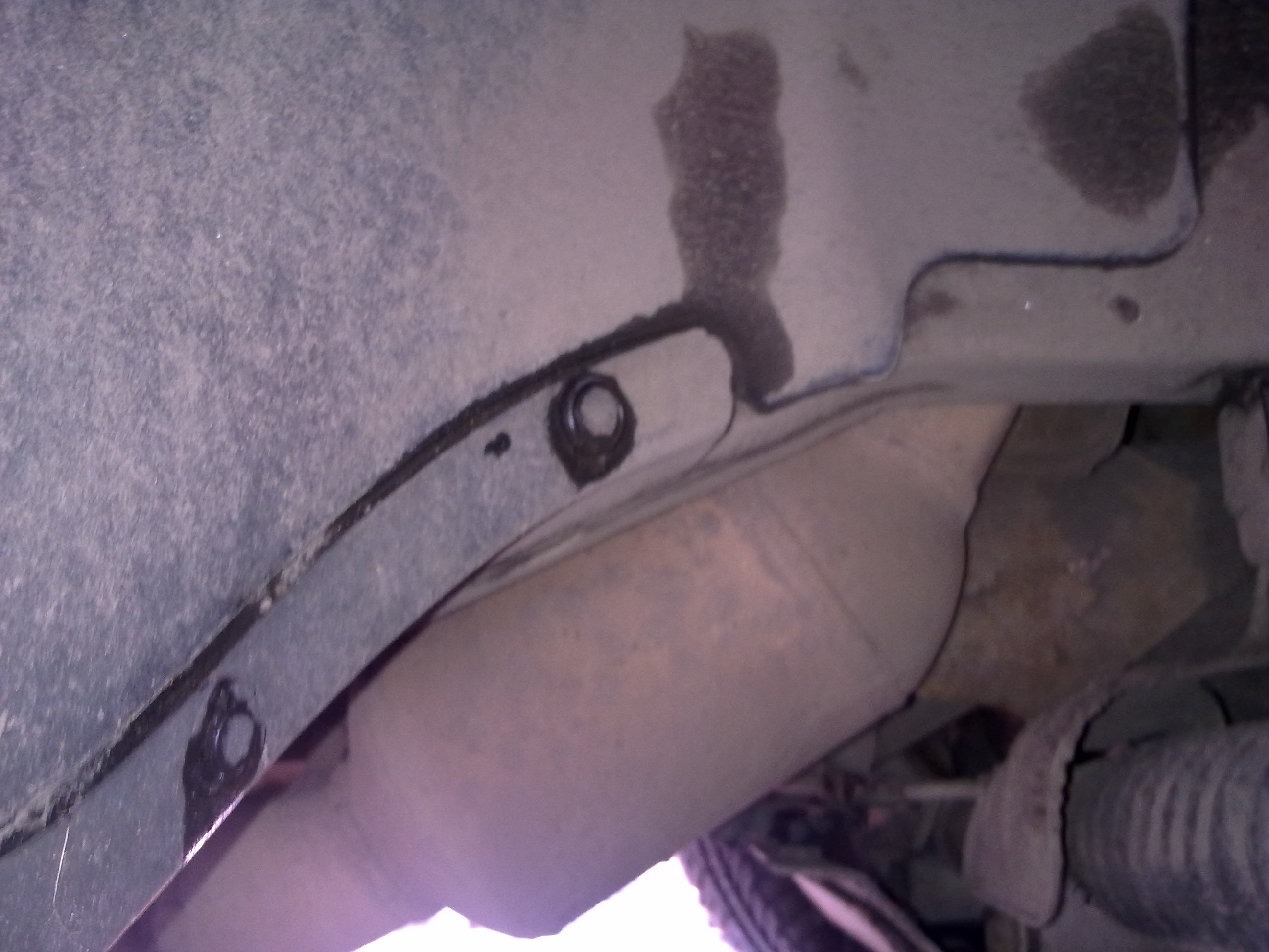

Вообщем при остановках (на перекрестках) попадет запах (как мне показалось) горелого масла. Причем происходит только в сырую погоду.
Такая же хрень ! поехал в сервис. подняли и обнаружили что датчик давления масла подтекает! и в сырую погоду вода с маслом попадает на каталик и отсюда запах!
группа компаний Авто-Гермес тел 89037419548
9 апреля 2012 23:59
Сообщений: 5238

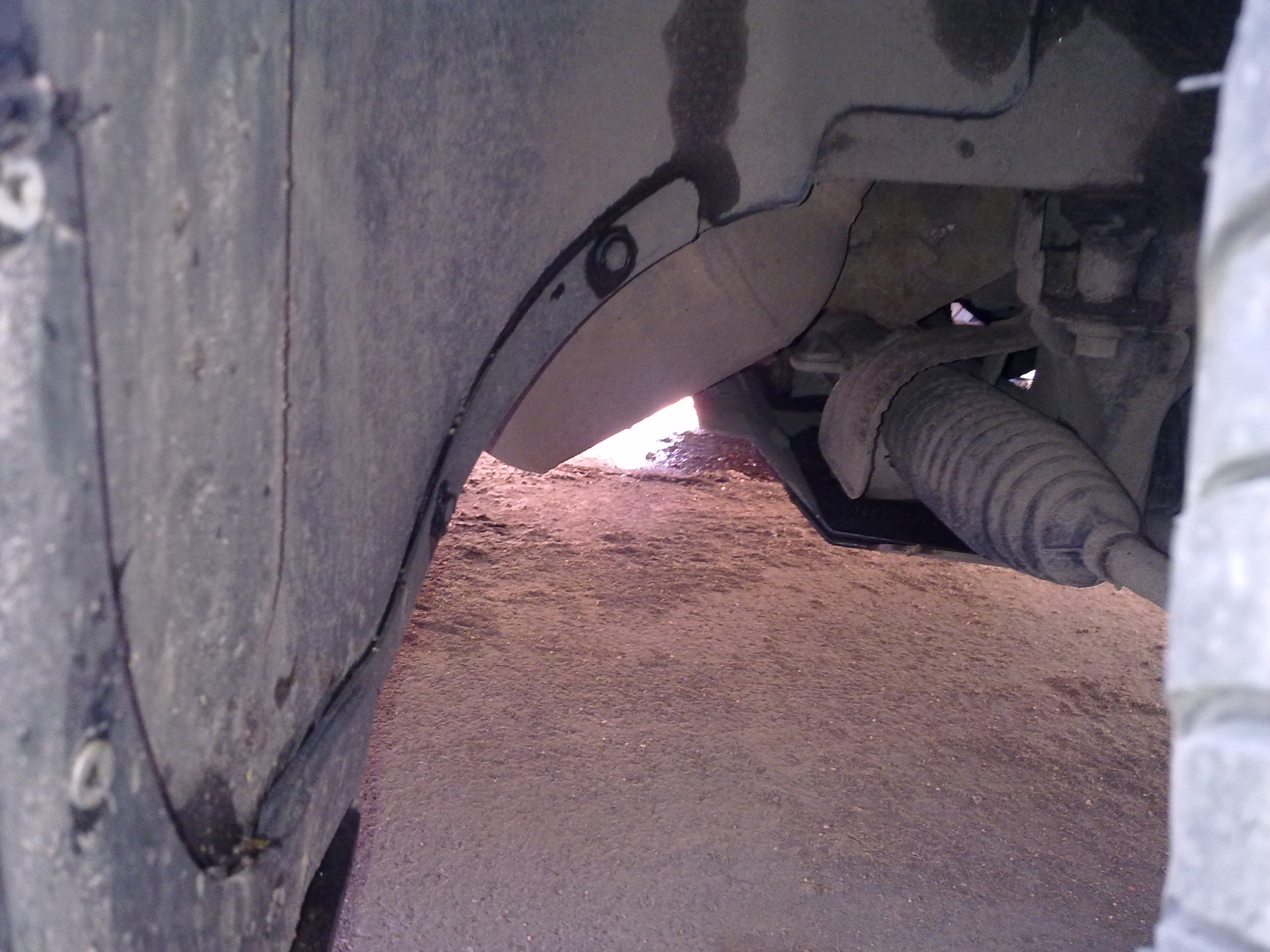

вообщем погонял сегодня нормально. все ок, без посторонних запахов.
раннее я писал про какой нибудь защитный экран. так как каталитик расположен он в таком месте...
ps. мокрые следы это вода после мойки.
Сверху теплозащита, понятно, а вы рассчитывали увидеть еще и снизу какой - то экран? Он тогда по ходу перегреется, м.б. Кстати было несколько случаев загорания сухой травы от катализатора.
24 октября 2012 12:56
Сообщений: 5238
yury,

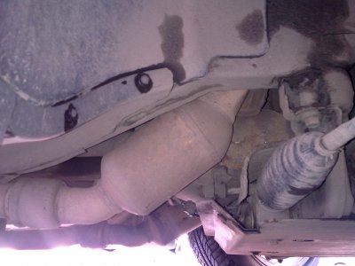

Покатавшись все таки пришел к выводу что гарь-это догорание (обгорание) тех хим.реагентов попадающих на выхлоп во время езды. Летом и сейчас запаха пока нет. Ни в сухую погоду, ни во время дождя.
Я рассчитывал что будет некое подобие экрана от летящих брызг. Так как для раскаленного керамического катализатора резкое охлаждение большой вред.

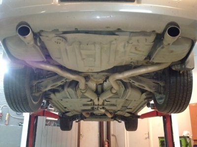

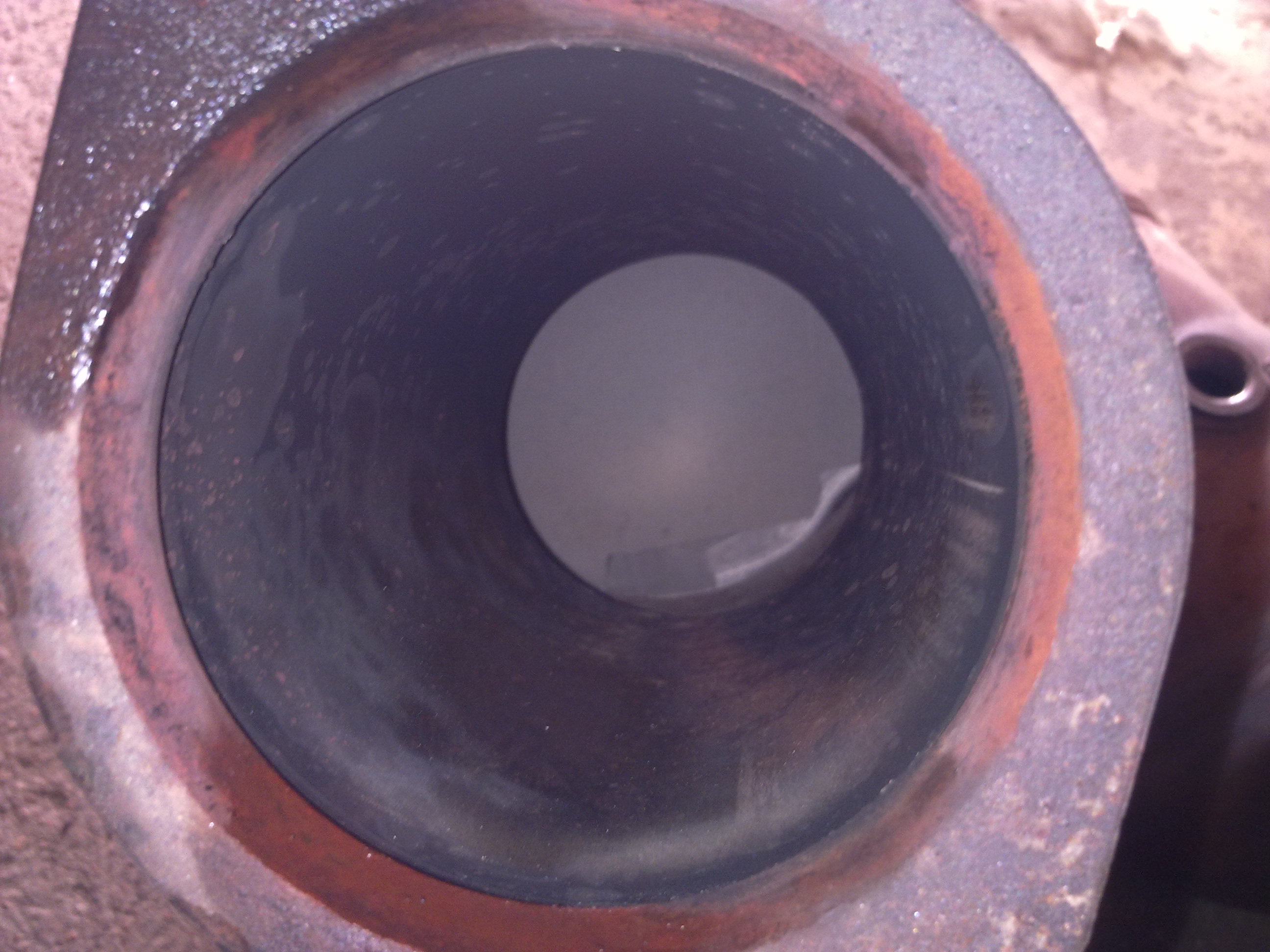

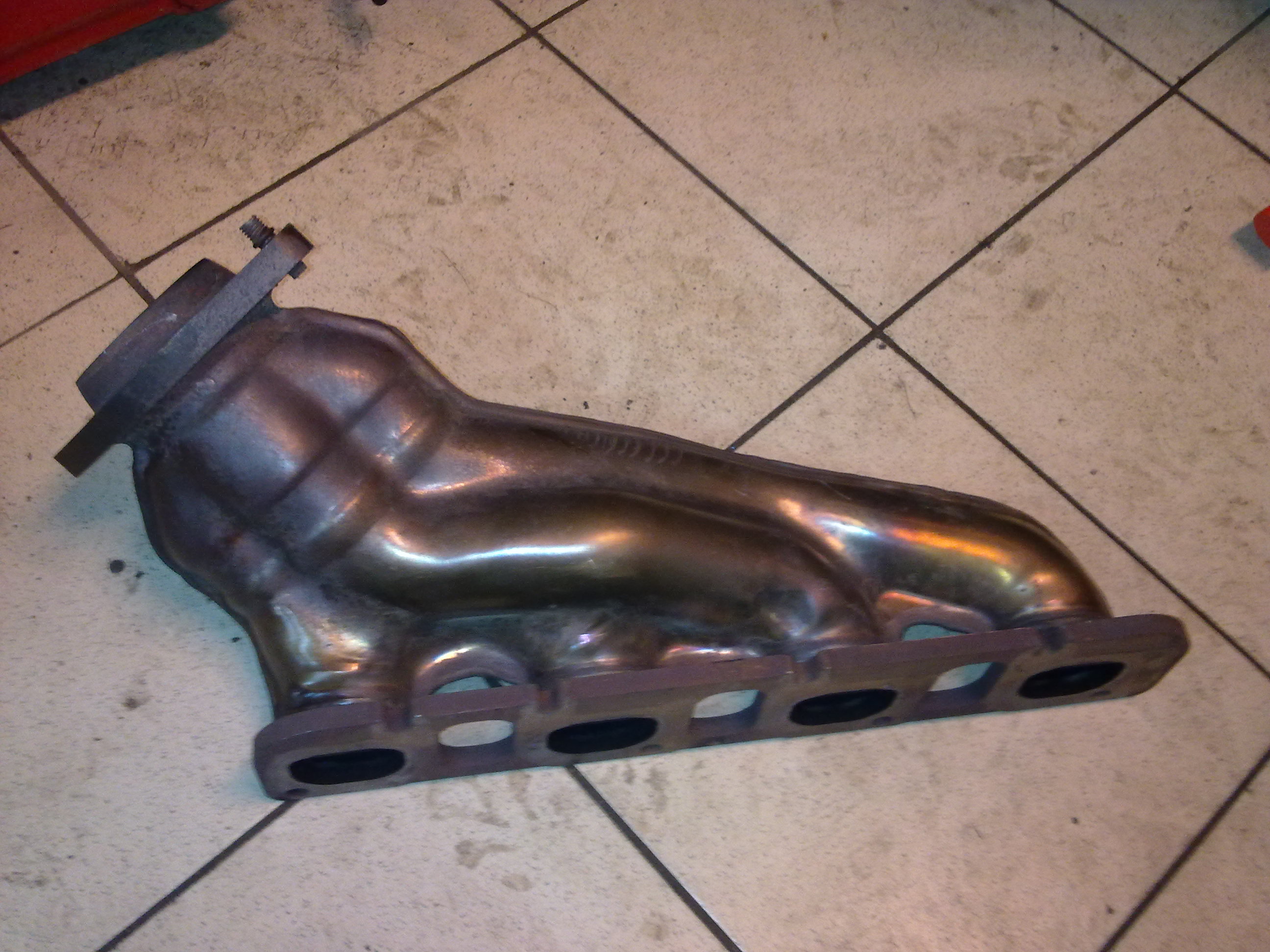

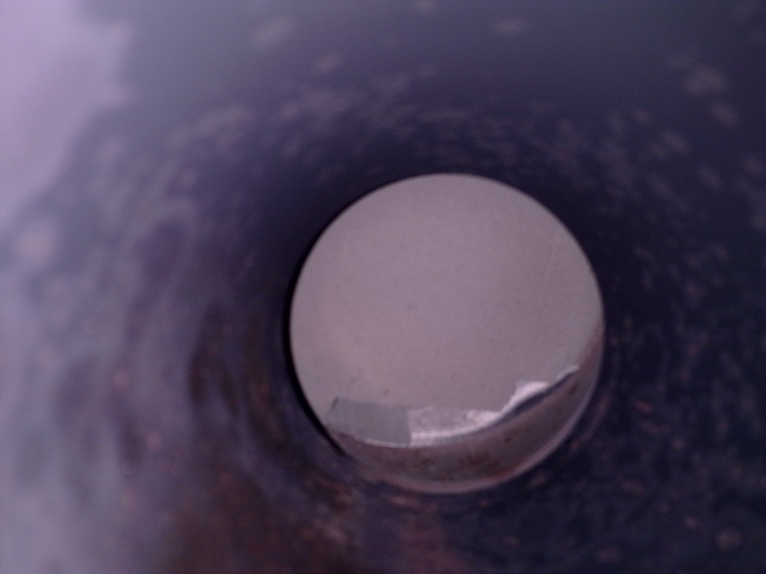

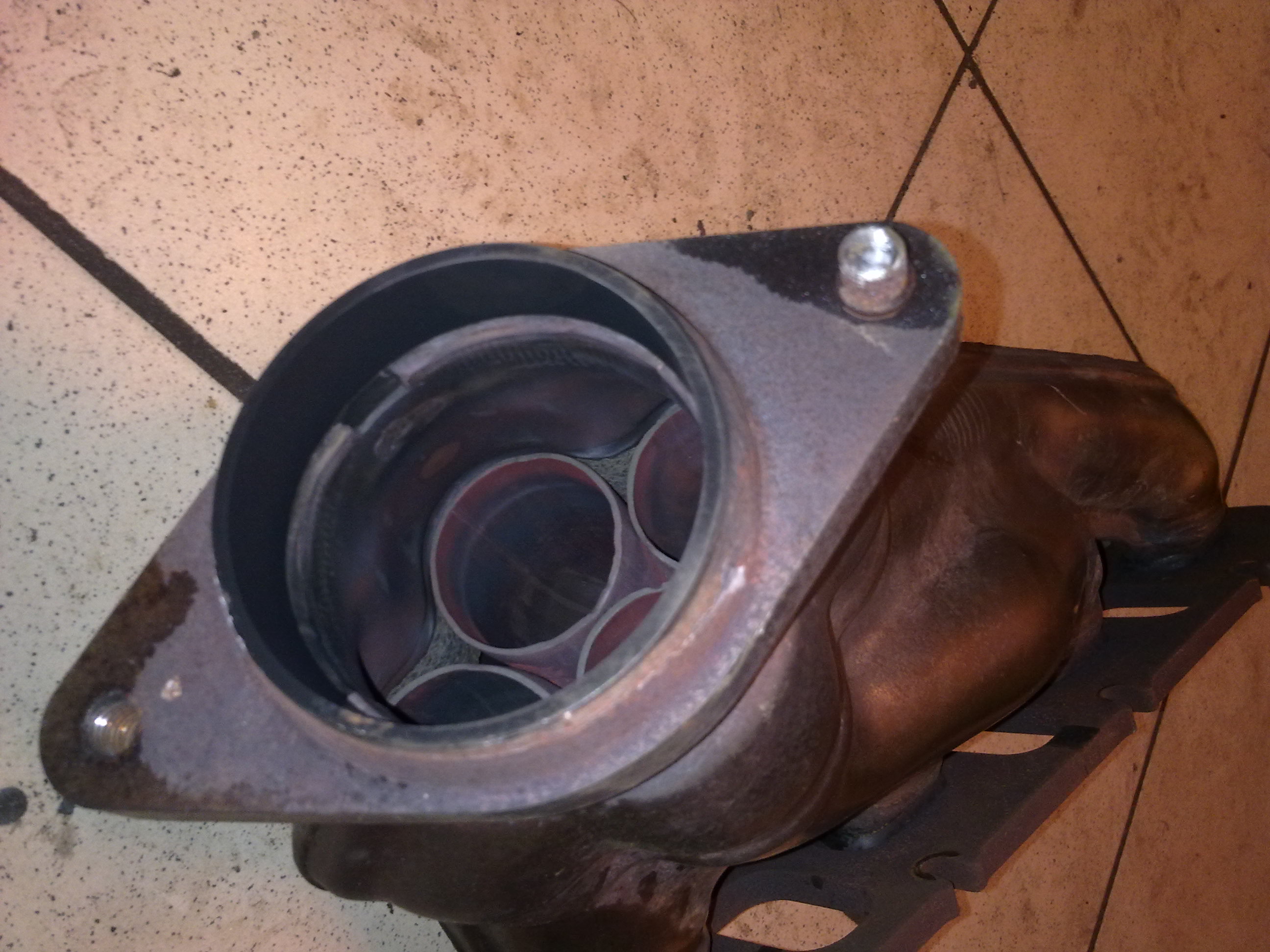

Вобщем результат таков:
В мае-июне (гарь уже прошла) купил полностью весь выхлоп, от гбц до заднего бампера. От СРТ8. 6,4 литра.
Причина: рассыпался левый катализатор.
вероятнее всего причина что металлический колпачок от верх. лев. кислородника отвалился и со временем начал механически разрушать керамические соты катализатора. была как раз ошибка по нему.
yury,
чеков по каталитикам нет.
имелся (загорался изредка) по 1/2 кислороднику.
После замены был жутко доволен выхлопом. Низкий бас на малых оборотах двигателя и мощный рев при ускорении не стали способствовать уменьшению расхода топлива ).

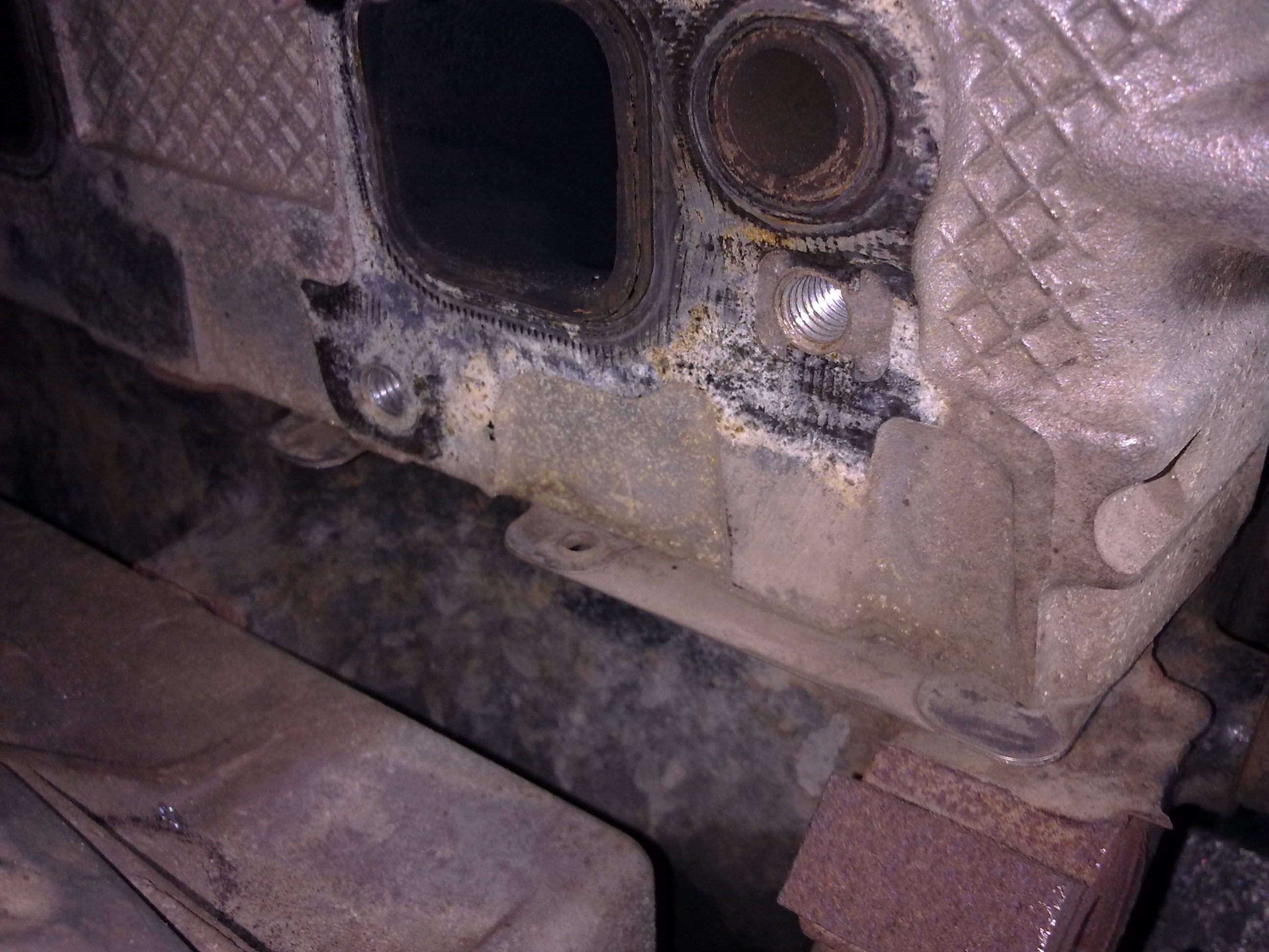

Но через некоторое время возник чек по не эффективной работе клапана егр. Поменял-не помогло. Начали разбираться.
В конечном итоге выяснилось что на замененном коллекторе нет канала для клапана, это же ЭсЭрТэ ).
Было принято решение снять правый коллектор. Сделать в нем дополнительный канал. В течение двух дней мне это удалось сделать. Вчера эпопея закончилась.
Я бы не стал этого затевать, если бы не горящий чек (ну не люблю я когда горит на панели приборов) и не работающая система МДС. На 8 цилиндрах расход по трассе 13 литров, на 4- 10,5л. В городе не столь заметна разница.
Спасибо Огурцу и Константину за фото по моей просьбе.
