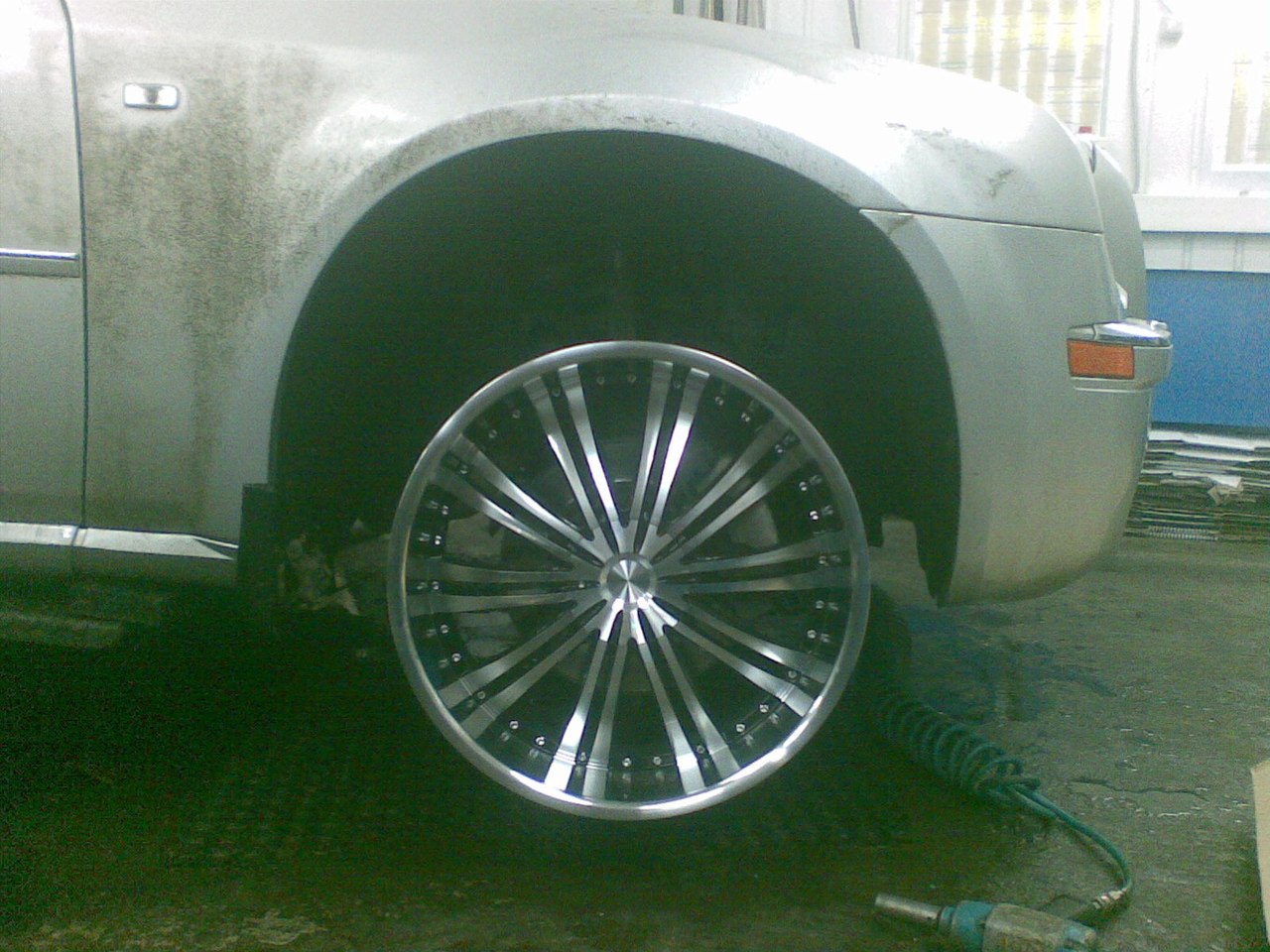

adiga
31 марта 2013 16:17
Сообщений: 315
Регистрация: 14.05.2011
Поехал померил диски, подошли отлично вроде бы) да и сами диски свиду подошли к машине очень хорошо))
Теперь вопрос, какие покрышки порекомендуете?
Надумываю вот такие вот Dunlop, по характеристикам самая оптимальная говорят.
И нормально ли будет размер 265/35? для R22 диска.

Санчос
31 марта 2013 17:06
Сообщений: 626
Город: Новосибирск
Регистрация: 22.03.2011
adiga,
диски очень и очень неплохие
:ok:
31 марта 2013 17:28
Дисочки шикарные резина 265 35 22 вполне подайдет разгон только пострадает немного 745мм диаметр колеса будет а норма 728 спидометр будет еще маленько врать но это все мелочи жизни
