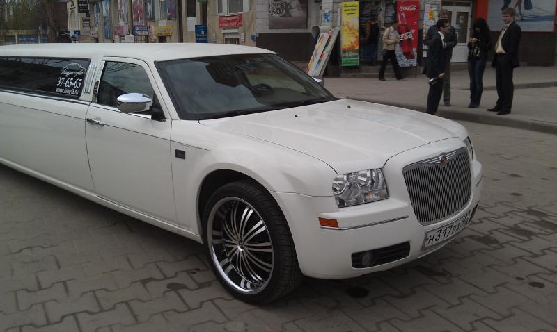

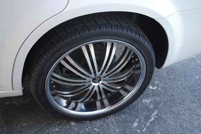

клёвые .... надо на машинке вживую глянуть и цена очень хорошая
У меня на лимо стоят такие почти,фирма другая
