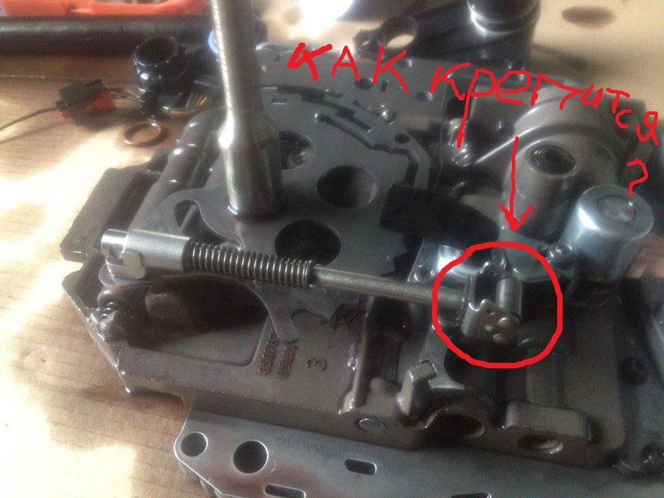

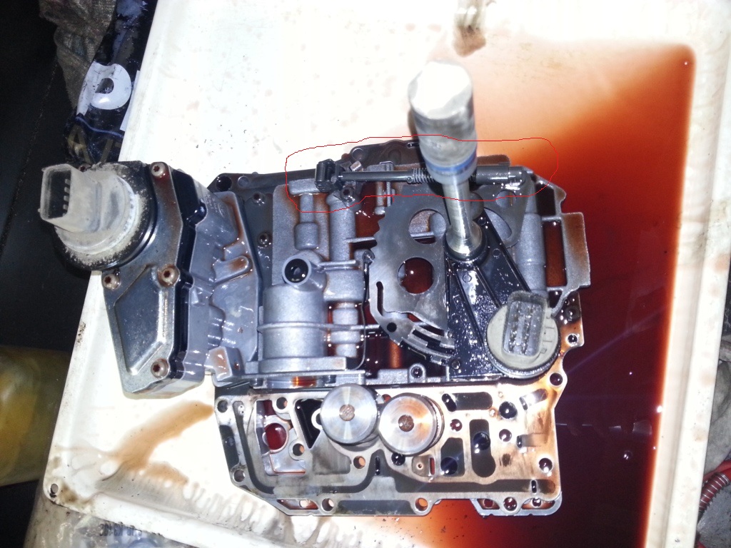

друзья как снять саму гидропанель, снял поддон потом фильтр, открутил все болты на 10 которые держали панель, немного вышла и мешает тяга которая переключает передачи она там внутри один конец к гидропанели а второй куда то там на коробку как его отщелкнуть
красным обвел эту тягу

Вот ее и отщелкивай, я тоже долго мучался, с напарником вместе победили ее за пол часа, а вставлять его на место еще геморней, одному точно ни как.
Palich666
22 июля 2017 17:24
Сообщений: 362
Город: Омск
Машина: 300С 3.5 & S500Long, 300С Limited,
Регистрация: 28.10.2011
как именно она держится ??? я силой ее стянул с коробки которая отдельно, а на лимо не смог снять побоялся что нибудь поломать
она как то на пружинке держится или как?
https://www.youtube.com/watch?v=SKL9uADLd9w
сылка видео на ютюб там он перещелкивает передачу походу после этого легче снять гидропанель
