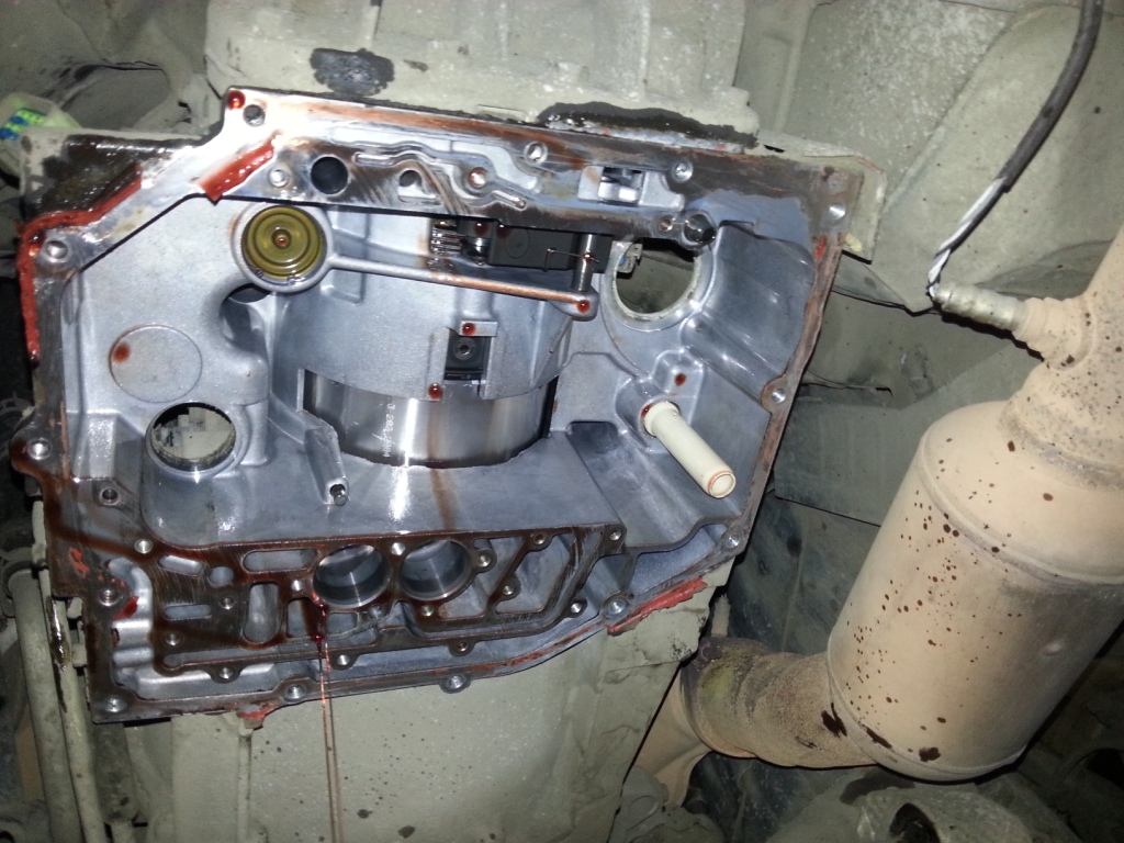

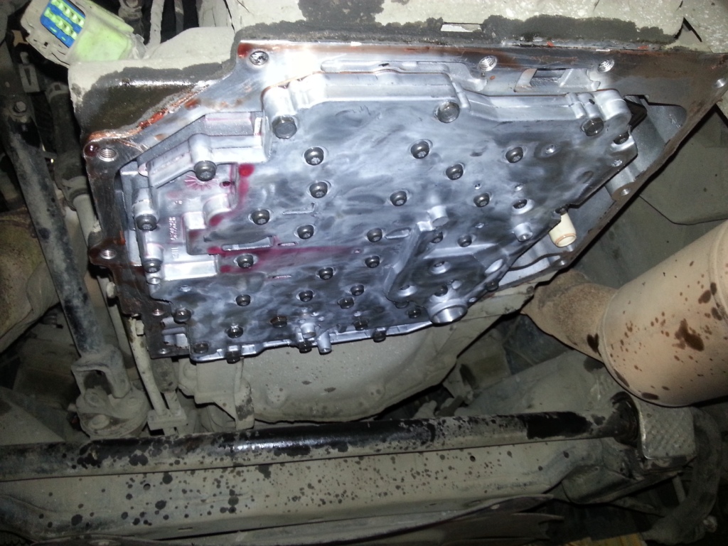

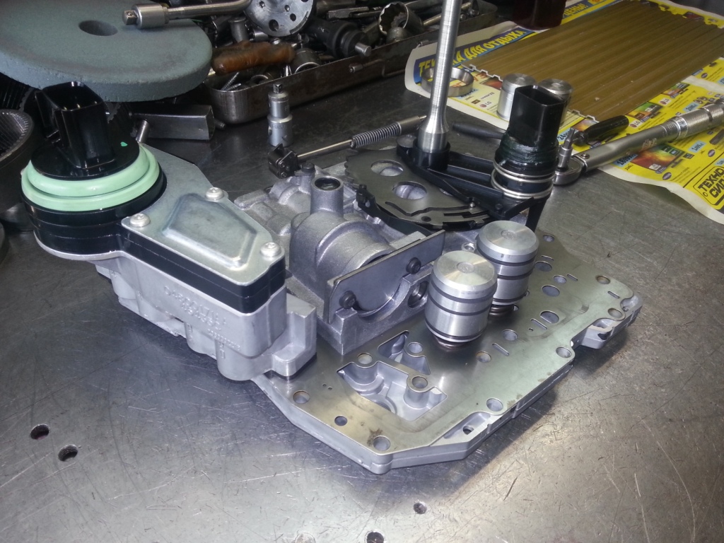

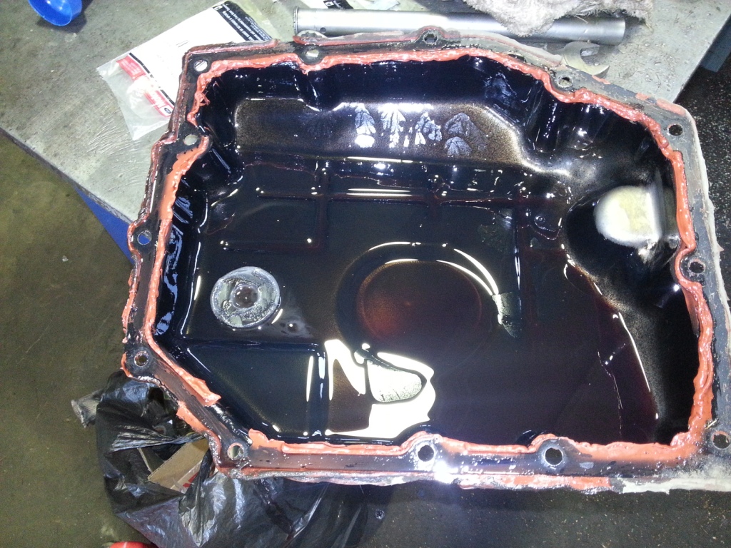

Этим летом в самую жару три раза выскакивала ошибка 0700 - общая ошибка по коробке...при диагностике выяснилось что то нужно сделать с блоком соленоидов :swoon:
Докатался до замены масла и решил всё таки залезть в коробку....поехал в сервис который порекомендовали, предварительно заехав к ним, считали
спецприбором ошибки и заказав запчасти, приехал к ним на ремонт...
Итак... двигатель 3,5.... АКПП 42RLE :declare: (4-х ступенчатая) :read:

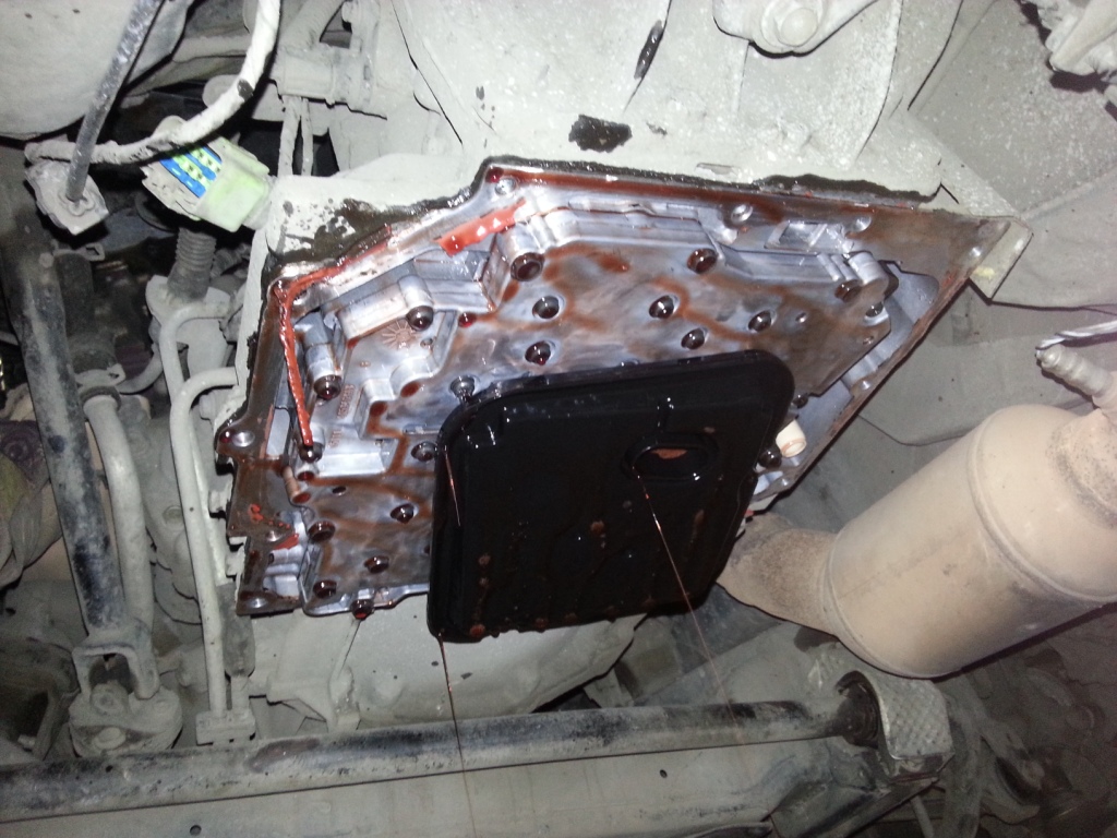

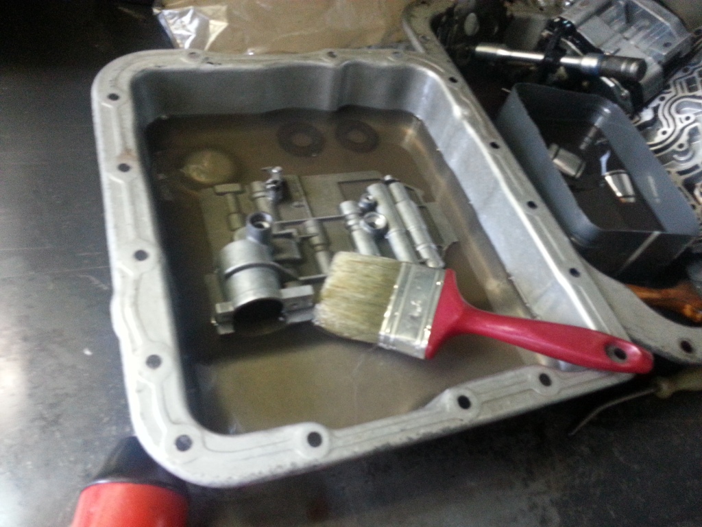

Сняли поддон
масло кажется тёмным изза того что сам поддон чёрный :yes:

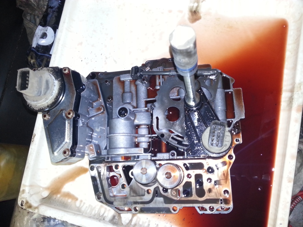

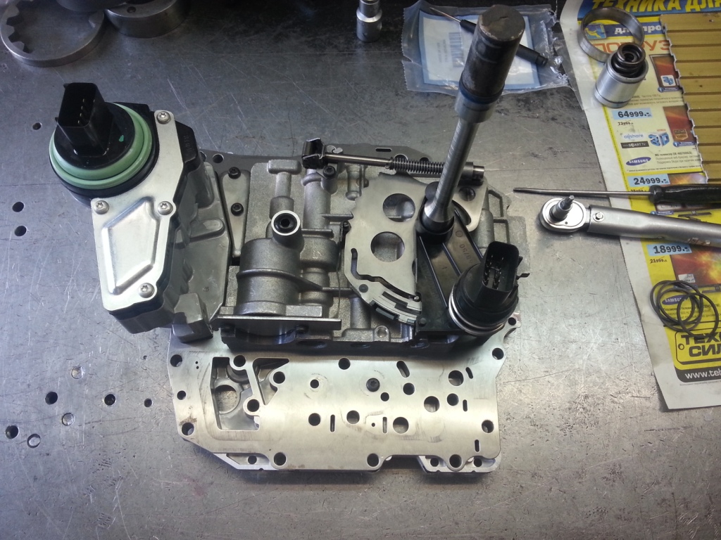

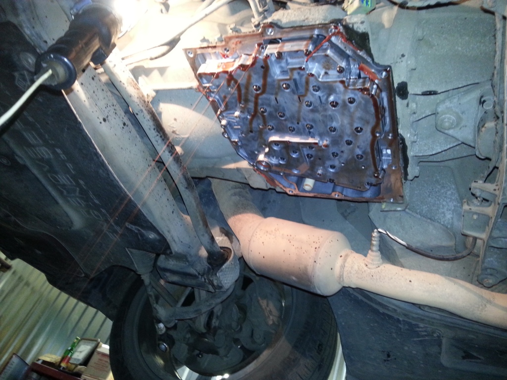

блок клапанов со снятым фильтром
АКПП без этого блока
снятый блок

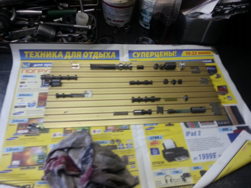

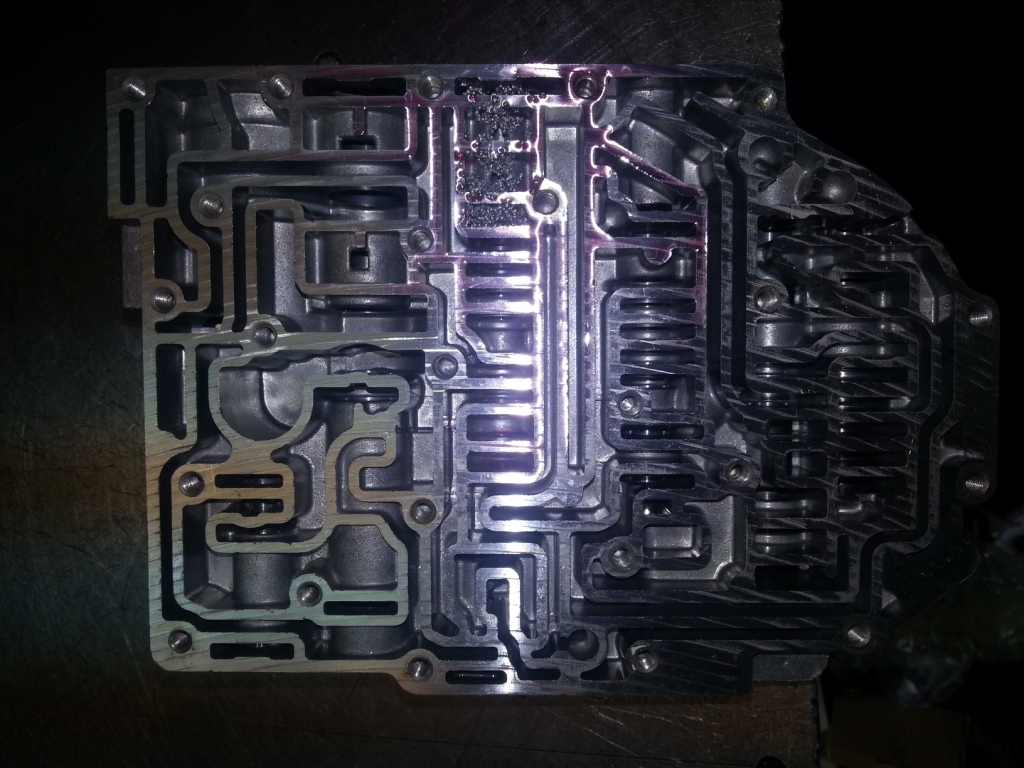

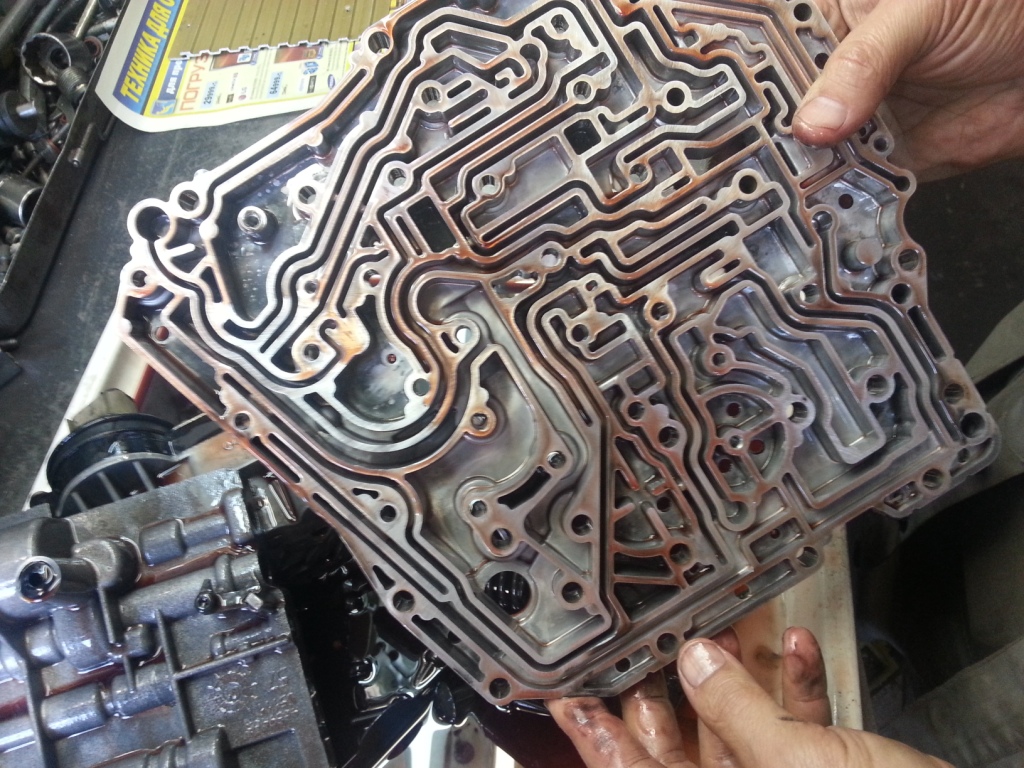

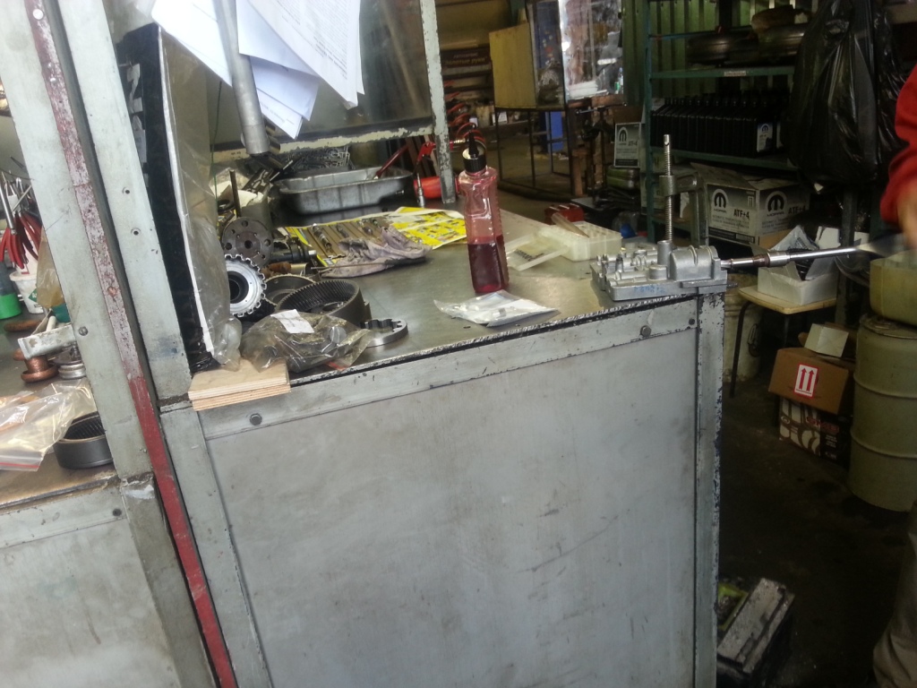

разобрали и помыли

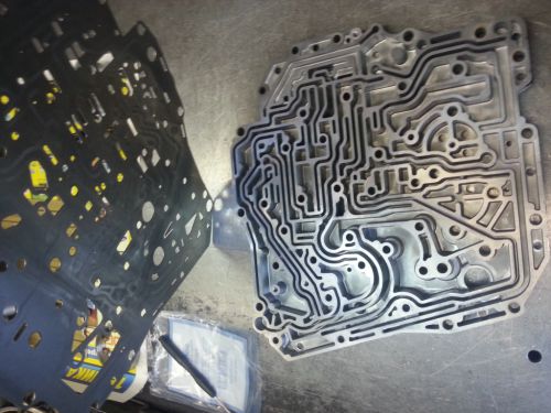

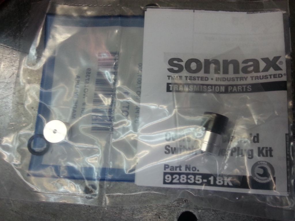

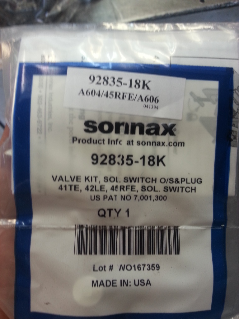

ремкомплект

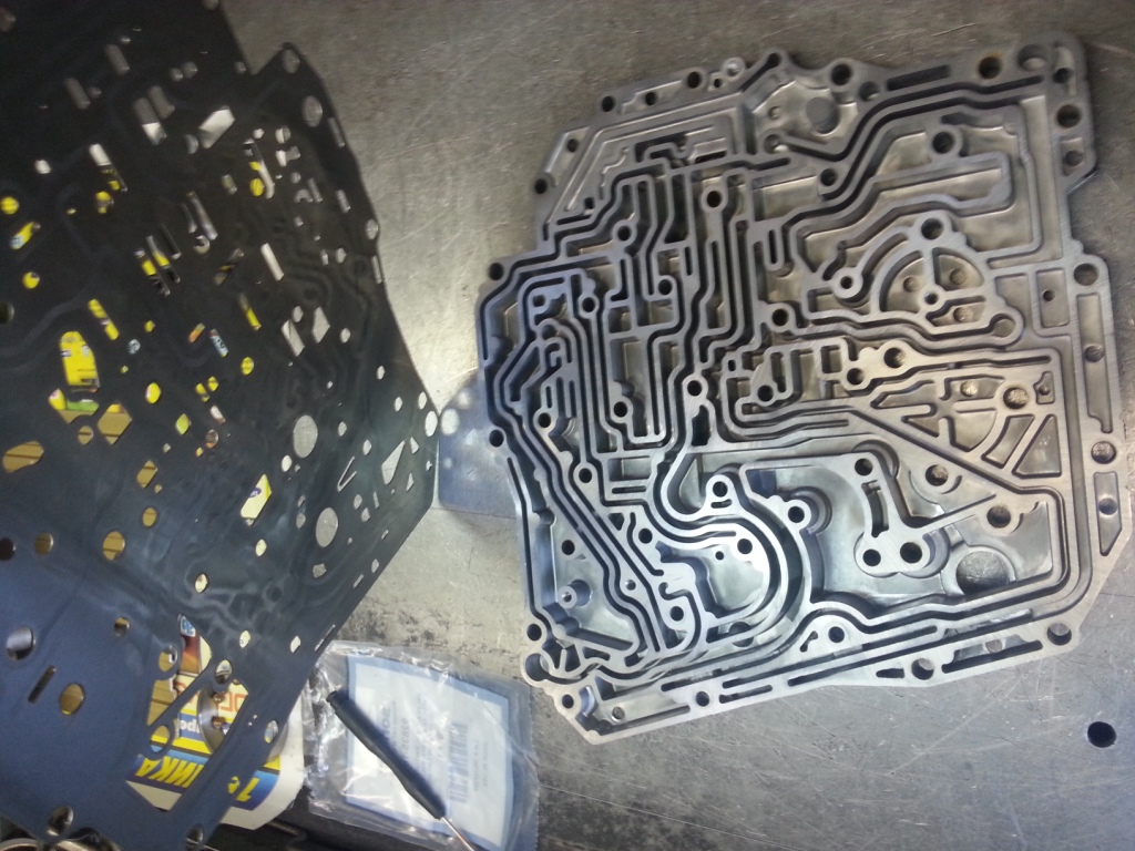

просверлили спецальной сверлилкой под ремкомплект плиту
отшлифовали поверхность и прочистили помыли

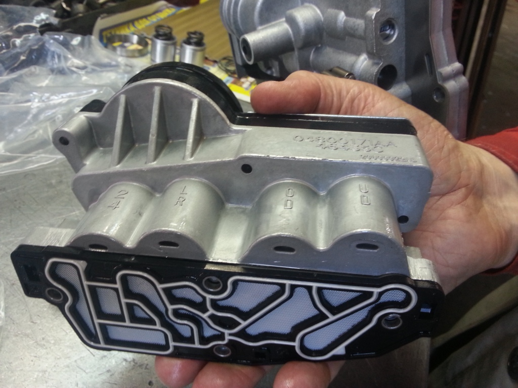

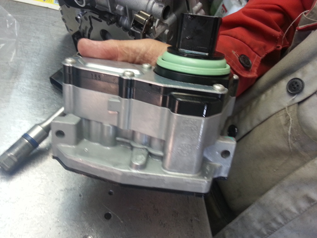

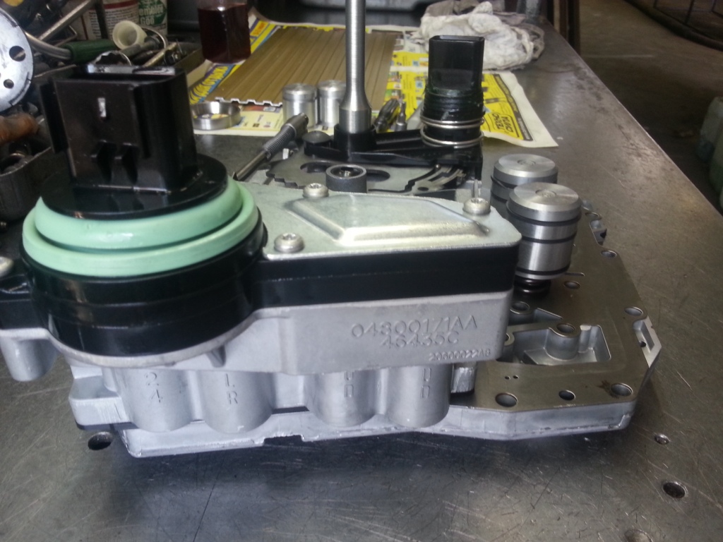

блок соленоидов

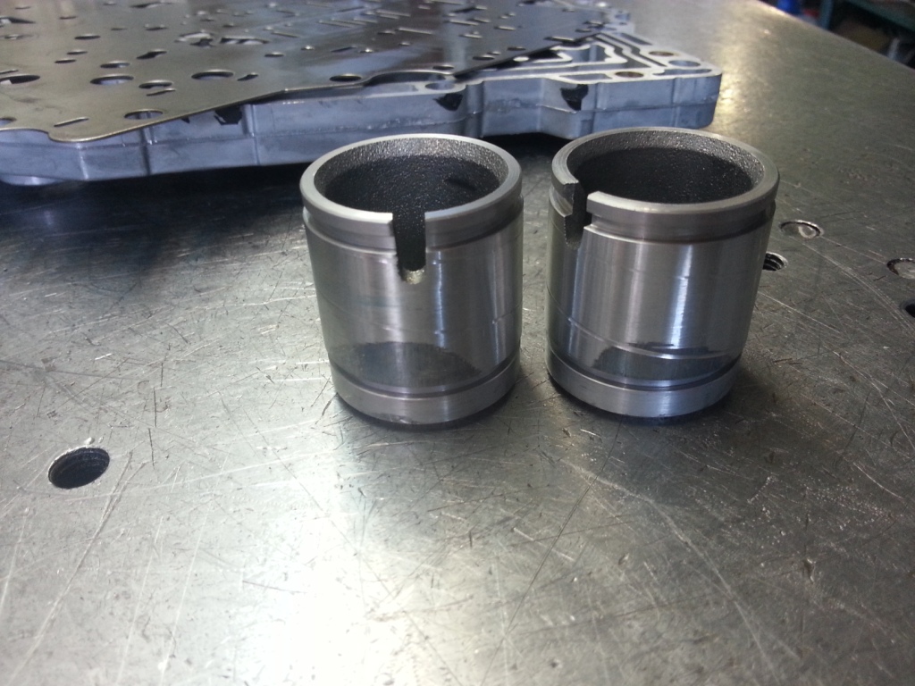

старые поршни с выработкой
заменили на новые модернизированные

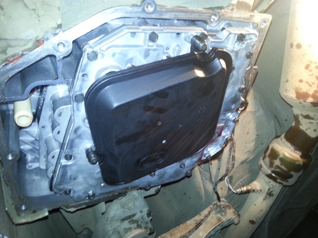

всё собрали и поставили
залили 6 (шесть) !!! с половиной литров масла , вместо 4-х как при обычной замене, проверив спецприбором уровень масла :ok:
В итоге, пинки-толчки -- ПРОПАЛИ !!!!
три дня ездил, специально провоцируя, что б они появились....переключается вообще не заметно...только по тахометру понятно что коробка переключается!!!
по времени навсё провсё почти четыре часа заняло и немного денег
P.S. результатом и ценой я ооочень доволен :popcorn:
