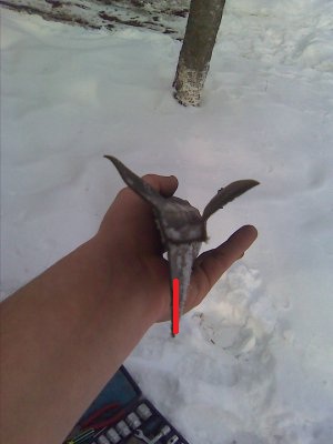

Сверху она стоит 100%.... не могу найти фото моторного отсека , ток вид сбоку надо хотя бы , чтоб радиатор было видно

да я тоже гуглил радиатор сверху внутри, так и не нагуглил :) мне б просто понять каким концом куда пхать её.

То что отмечено красным засовывается , сверху радиатора

Серег эта резинка стоит между радиатором и верхней планкой я у себя такую снимал когда снимал радиаторы правда потом долго вставлял она ставится замороченно эта резинка для того чтобы грязь не летела

У меня две недели назад такая же ситуация, открываю капот, а там эта фигня воляется и о ремни трется, вынул, долго смотрел откуда она, в итоге сравнив с 300с друга сделал вывод, что она сверху радиатора должна быть, но тут же подумал, если она выпала один раз, что ей помешает выпасть второй раз и попасть между ремнями? положил в багажник и пока как-то не очень хочется ее обратно засовывать, недай бог выпадет еще раз и все в дрызг разнесет.

тоже у себя такую находил.. вставил между радиаторами.. скорее всего она для того, чтоб грязь, пух и т.п. фигня между радиаторами не попадала.. на тойотах обычный поролон приклеен.. встала вроде плотно и тоже мне было непонятно, почему она выпала.. списал на косые руки предыдущего хозяина )))

Сборка радиаторов и диффузора с вентиляторами должна представляет из себя трубу внутри которой стоят теплообменники.Щели закрываются не от грязи и пуха,а для того ,чтобы правильно организовать воздушный поток и не было потерь сквозь эти щели.Даже на скорости, когда охлаждение происходит за счёт напора наружного воздуха, без этих уплотнений, часть воздуха минуя теплообменники уходит в щели.А когда охлаждение происходит с помощью вентиляторов, они засасывают воздух через щели. Там где легче.В зависимости от того где отсутствуют эти уплотнения может быть нарушено охлаждение или всего комплекта или только конденсора.
