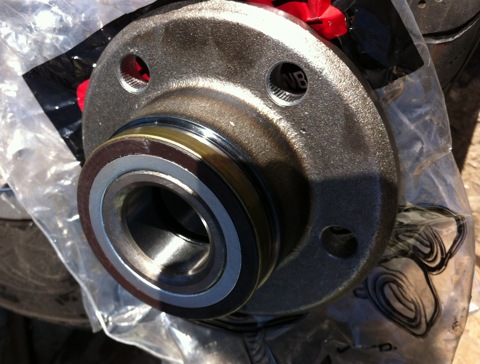

После проезда очередного полицейского появился сзади скрежет, заехал сегодня на СТО. Местные мастера сразу приговорили левую и правую заднюю ступицу. Вопрос такой, еду скоро за 3000 км, нужно новые поставить или могу добраться? Какие не оригинальные ступицы можете посоветовать?

Мне тоже приговорили 5000 назад, но у меня ситуация была другая, они люфт обнаружили, там правда дядя был килограмм под 120, я как ни шатал, люфта не почувствовал, поэтому езжу пока не загудит.
А так раз скрежет слышишь, то лучше поменять, хотя если ступица то почему скрежет, а не гул?

Вроде и правда гул должен быть... А у меня какой-то скрежет, а на сто тоже люфт типо обнаружили...

Или другое сто или их гарантия что после новых ступиц гул пропадёт, не пропадёт - ступицы и работа за их счет, только так. А скрежет это мульён причин. Имхо за 3000 км ехать можно.

как после леж пола может умереть ступица, точнее даже 2 махом...
бред какой то...
надо задомкратить машину, крутануть колесо, послушать скрежет.
у меня такое впечатление, что связано это как то с стояночным тормозом, может тросик порвался и там всё упало, может ещё чего, в любом случае, задний тормозной диск сдёрнуть бы надо.

мне тоже 2 подписали,но там реально люфт должен быть,гул???как то так...
10 ноября 2011 04:29
Сообщений: 2317

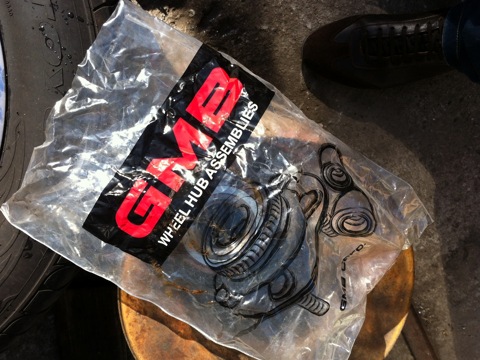

JMB ипонская фирма , передняя ступица стоила 100 баксов.
Ей люфтить не обязательно вовсе. У меня цокот был , как будто камушки в колесах , пока все в сборе висело ... не люфта не звука этого не было. Раскидали ходовку , сразу 2 ступицы обнаружились. Но одна только начала , её ещё не поменял , а вторая совсем печальная.
Они идут со шпильками , я доставал , мне более длинные нужны были.

у меня додже такое было из-за китайских ступиц как-будто че-то подклинивало и звук скрежета был это когда медленно едешь....
