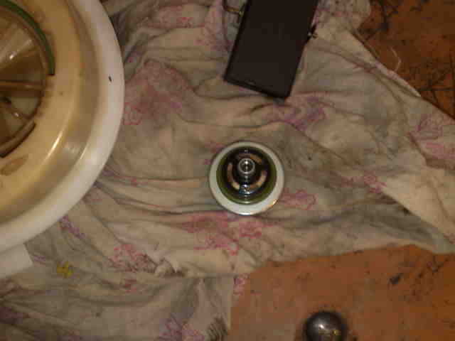

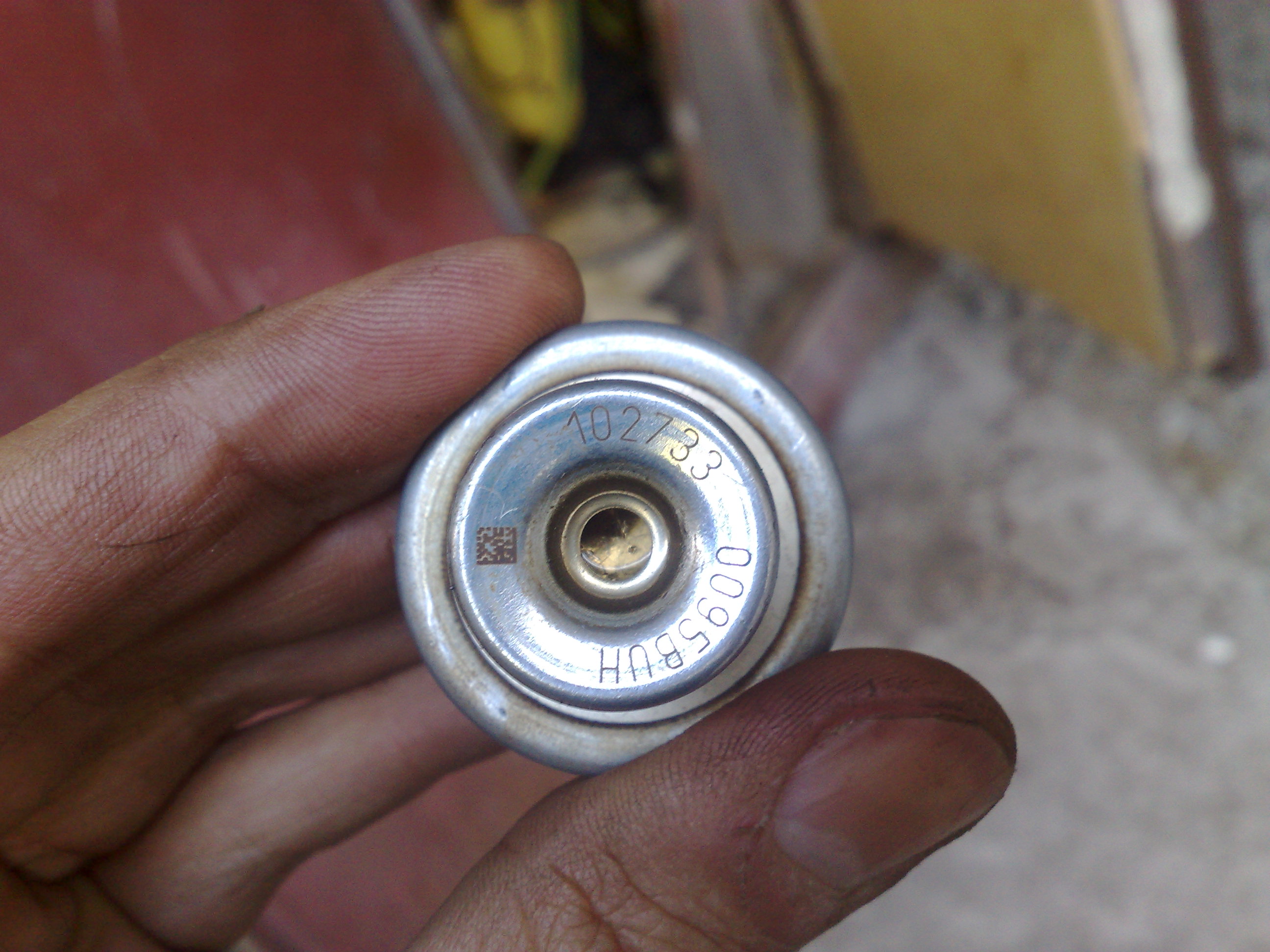

регулятор давления топлива мож есть у кого
кто менял фильтр топливный всборе (который правый бензонасос)
должен в этой сборке остаться
очень уж надо
прошу помочь

Серж, мот уже поставить нормальный фильтр-правую сборку? Там и новый регулятор уже стоит. Пирог менял на оригинал недавно всборе фильтр, но не факт что и у него рабочий клапан был т.к. давление тоже система не держала после колхоза с тракторным. У вас тоже кстати не факт что проблема в этом клапане. А почему не в вашей теме о замене фильтра написали?

yury,
причина в нём однозначна
видно прям глазами с права на лево две трубки слива
одна потолще - для перекачки из правого полушария в левый бенза
и одна потоньше - для сброса илишков давления
та к вот с неё прям видать как капает полдня после остановки двигателя при последней смене фильтра потыкал отвёрткой в это регулятор,ну и всё...
