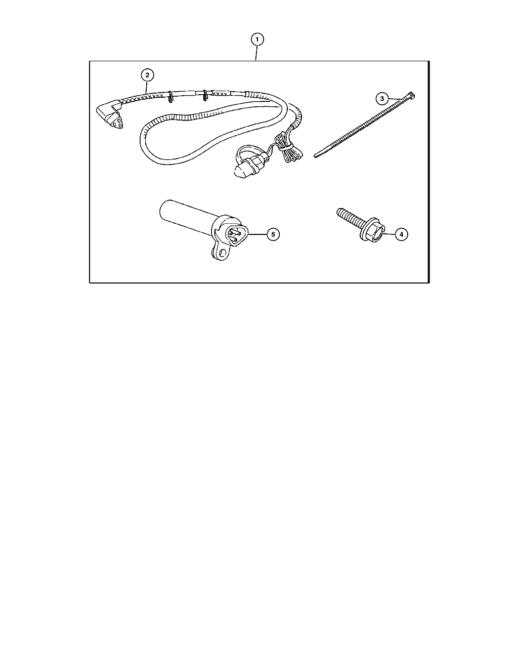

 Подогреватель двигателя 2,7 и 3,5, Heater Kit Engine, 2.7L and 3.5L
zerg
1 сентября 2011 18:41
Сообщений: 422
Город: Барнаул
Регистрация: 25.06.2010
Имею желание приобресть вот такой комплект:
на ebay
ценою $56.95 + доставка $32.50
мож есть у кого опыт эксплуатации
или кто со мной?
есть ещё по 30$, но от пацифики
не знаю подойдёт ли..
Желаю:чтобы все...

Это чего, вместо датчика масла чтоль? А питание ?
И вроде он для Чарджера....
И на экзисте дешевле стоит

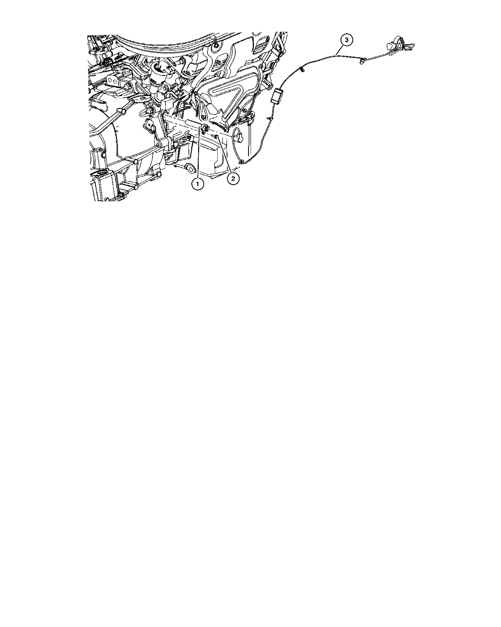

как бы уточнить бывают ли они для Европы т.е 220w ? и есть ли у всех в блоке это отверстие ? если есть где оно находится а то в программе мне что то не понятно где он должен стоять !
24 ноября 2012 10:39
Сообщений: 5238
насколько я понял что такие типы подогревателей встраиваются в блок в замен технологической заглушки.
24 ноября 2012 11:08
Сообщений: 1737
Та нет !!! эт мы знаем !!! я про то что может кто то ставил или выкручивал у себя !!! у нас в грузовиках на всех америкосах такая ботва стоит !!! суппер венщитца !!!! помогает америкос завести на раз два !! и бывают они как 110 так и 220 w
