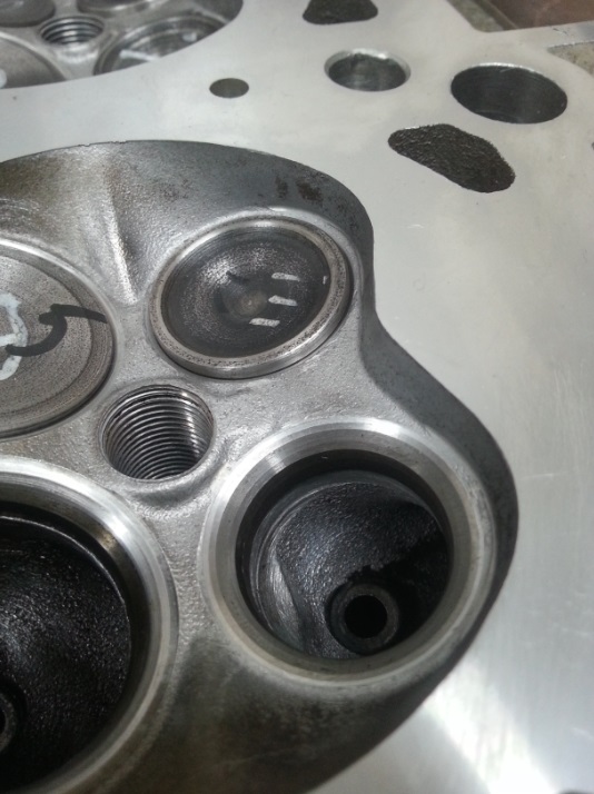

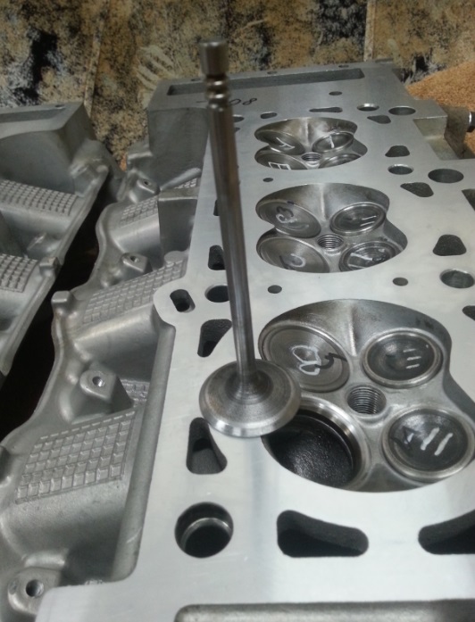

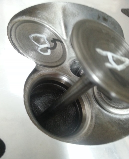

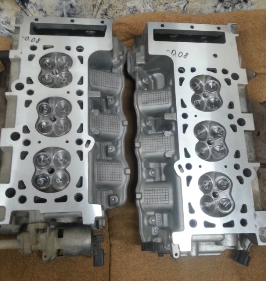

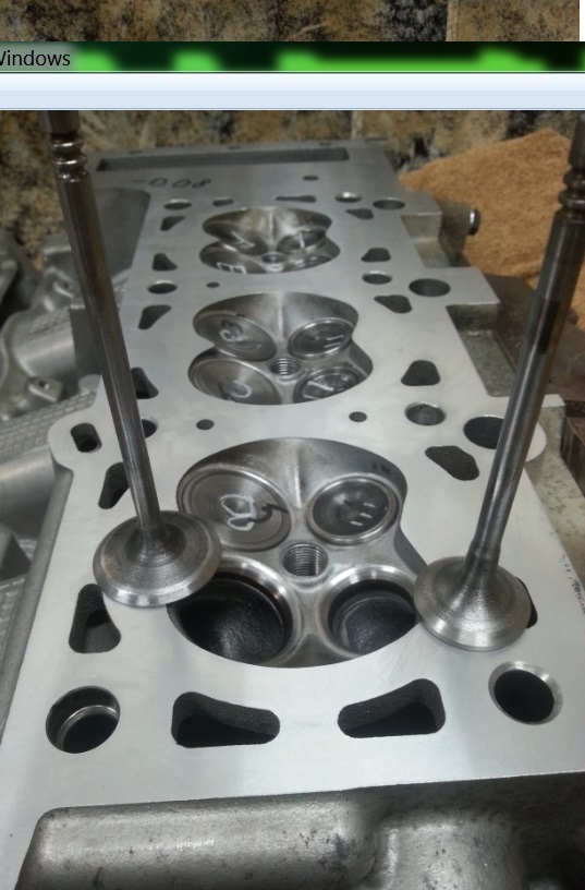

В общем я передумал делать притирку сам и отдал гбц на ремонтом профессионалам в АБ Инжиниринг г. Москва
вот фотографии моих гбц после ремонта
Работу выполнили очень качественно!
Рекомендую этот сервис!
