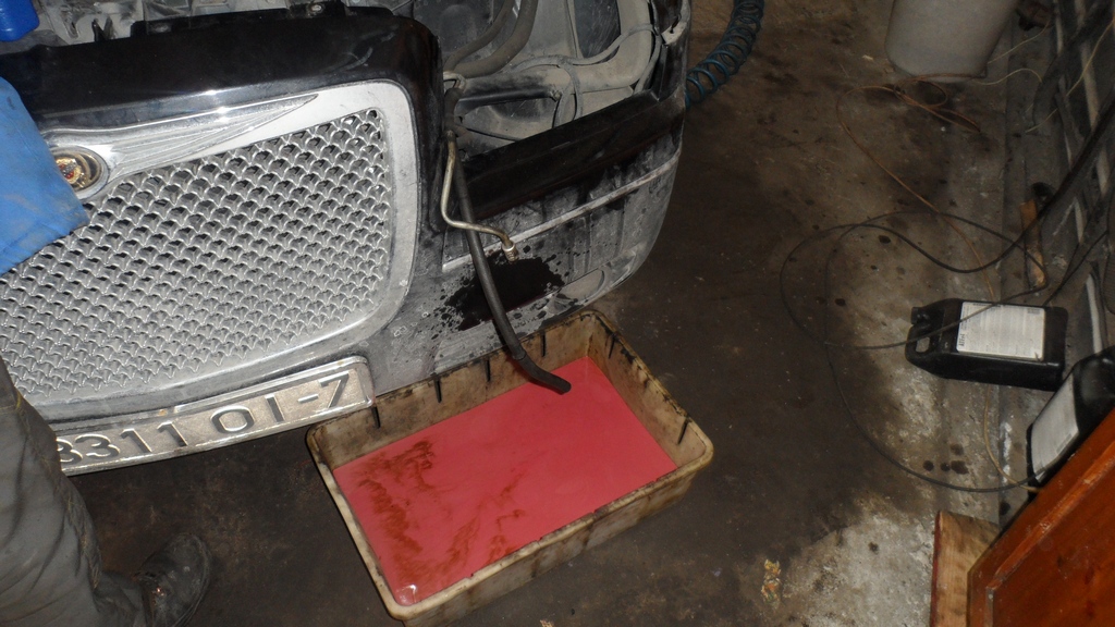

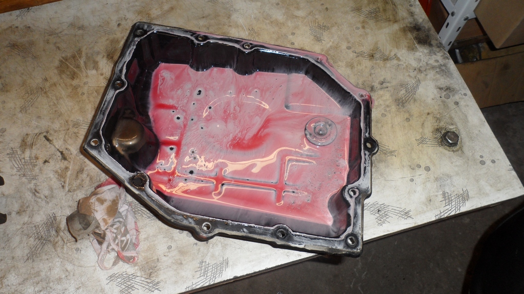

Разобрались. Проблема была а месте соединения Щупа АКПП с самой АКПП Именно только в этом месте могла вода попасть в коробку. У меня резинка (грибок была треснута и надорвана). Много воды через неё конечно не попало, но этого хватило чтобы ужаснуться увидев малиновый крем-мус вместо масло в АКПП.
15 литрами ATF (по 5 за раз) промыли, сняв левую фару и отсоединив масленный патрубок коробки от радиатора, предварительно удлинив его. По итогу заменив фильтр и залив оригин atf +4. Но мне всё же кажется что надо ещё промывать..... Добавьте от себя как выйти на чистое масло
