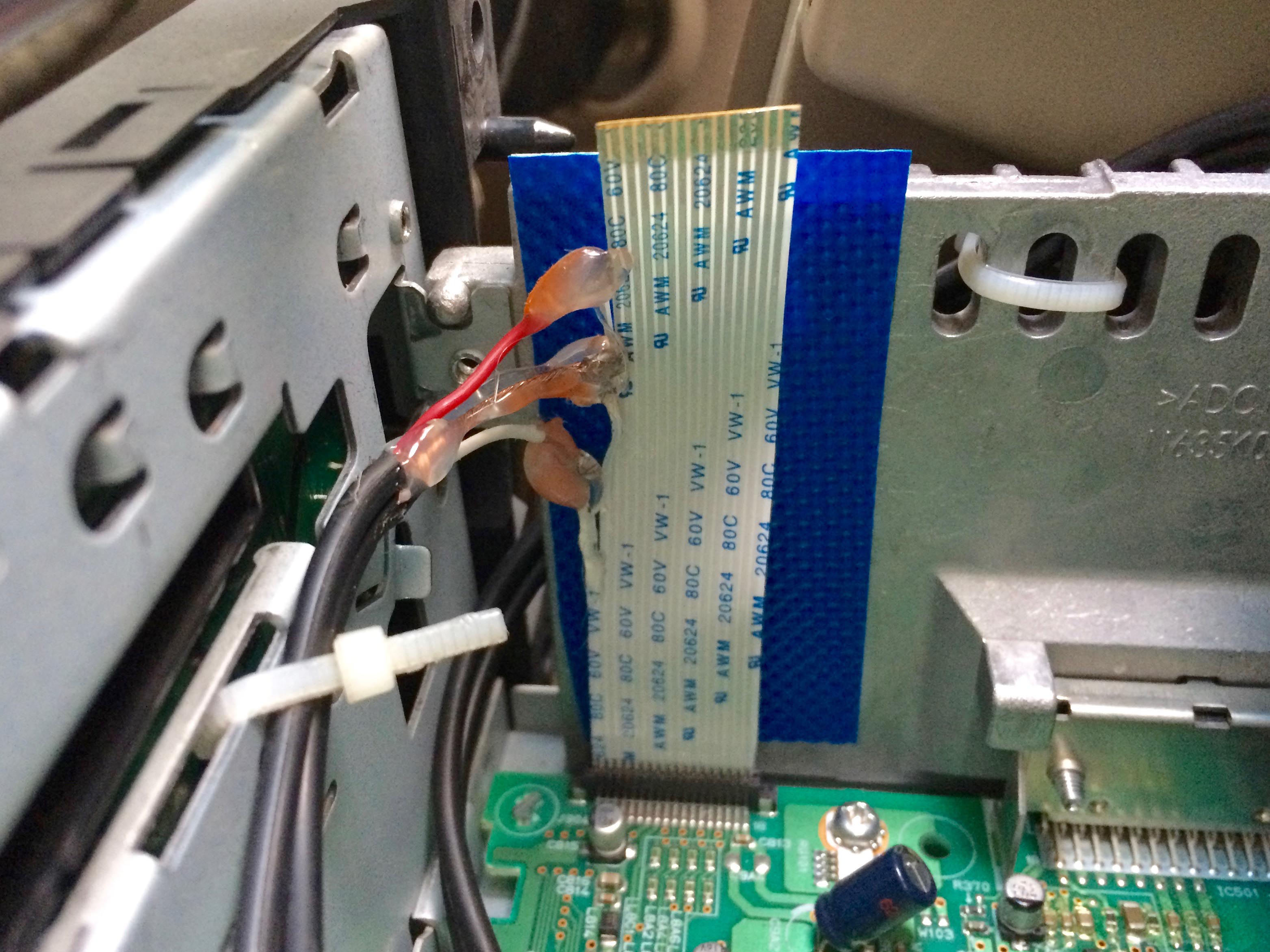

И так, могу подтвердить что такой способ работает — я перепаял аккуратно, и звук есть. Купил новый шлейфик в запчастях для ноутбука, припаял также:
первый — белый-левый,
второй — масса
третий — красный-правый
Лучше паяться к контактам шлейфа на разных высотах.
Включаю режим CD, идет звук с источника по проводу, сам сидюк вообще отключен. (без CD работает если модель головы 6 CD mp3)
И все бы хорошо, но есть одна странность — звук с телефона выключается сразу, как поставишь телефон на зарядку от авто.
То есть сразу заряжать и слушать не выходит.
Пока не понял связи, возможно надо накинуть массу от провода на корпус?

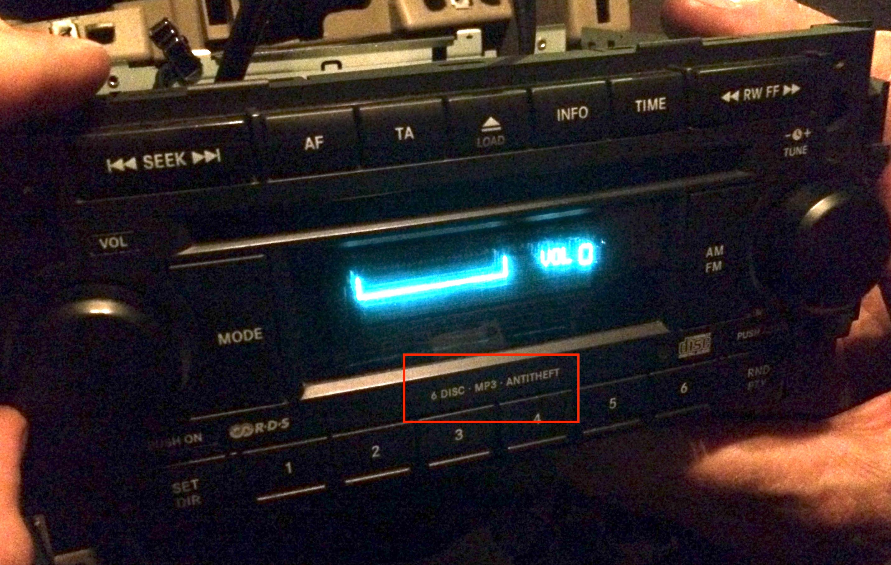

Привет, подскажите плиз.
Сделал все как в примере выше, CD вынул (он все равно не нужен).
Оставил шлейф полностью в материнке, первые три контакта шлейфа зачистил и к ним припаял провод с jack выходом.
Белый — первый контакт, второй контакт — земля, третий — красный.
Ставлю в машину, сначала пишет No CDs на приборке. И звук не прибавляет в режиме Cd, только убавляет до нуля.
Скинул на минут 20 минусовую клемму, ставлю обратно — в режиме CD работает, звук идет с телефона, но играет только один динамик — правый маленький у стекла.
При этом в режиме радио работают все динамики нормально.
Опять скидываю клемму минус на несколько часов — ставлю обратно, опять пишет no CD и звук в ноль держит. Странно, где я напортачил?
