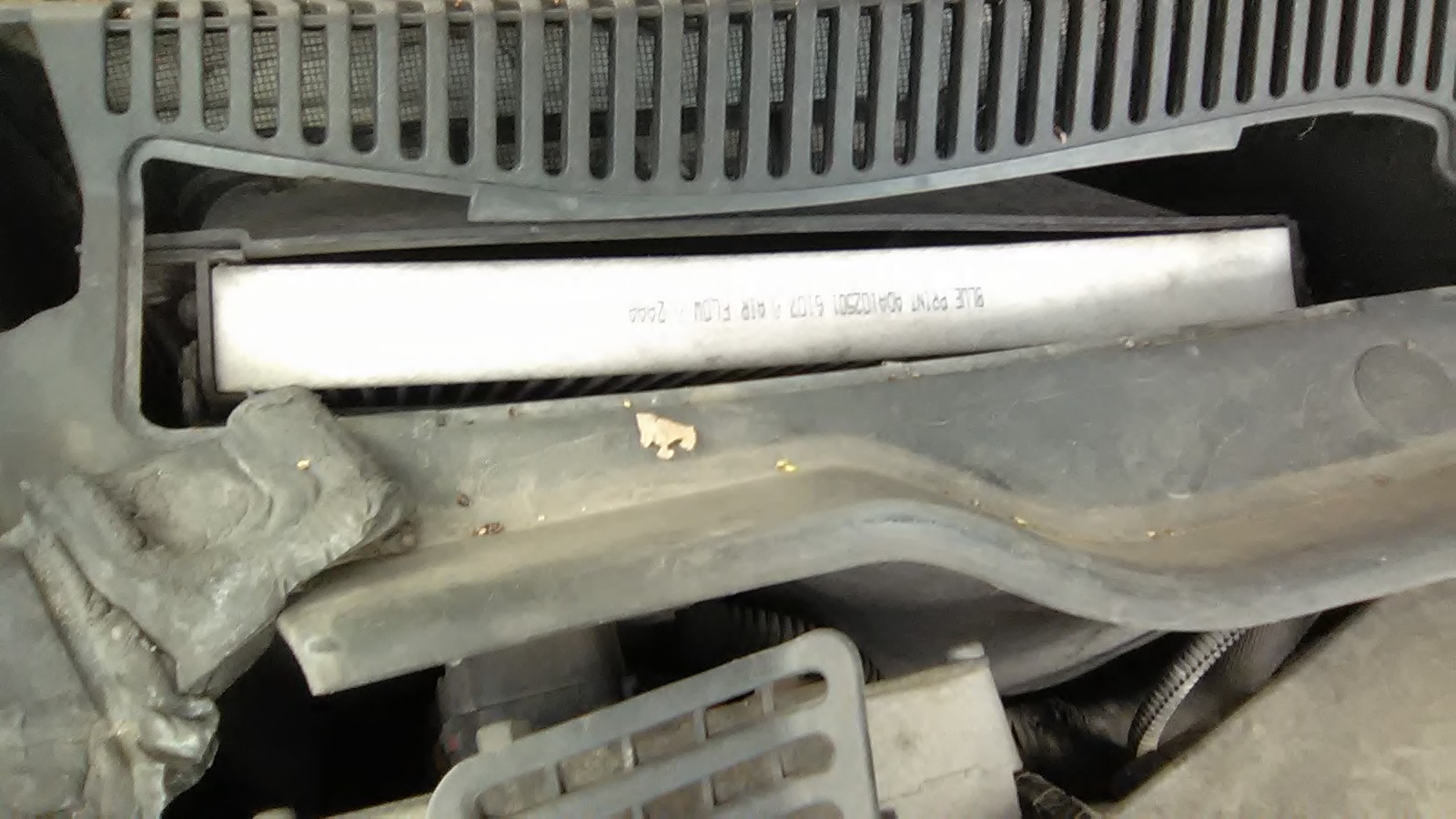

Рестайлинговый амер, к бабке не ходи.. Вот фото чтоб не быть голословным..

нашел свой номер у меня для амера бьется такой каталожный 4596 501AC

А под капотом в районе дворников где пассажир что за фильтр стоит ?

а номер фильтра не кинешь ?
у меня правда америкос идут ли на него угольные фильтра :boredom:
Тема: После удаления катализаторов ... | 25 апреля 2018 14:22
Сообщение #235
murateykinru,
А у тебя угольный фильтр ?
