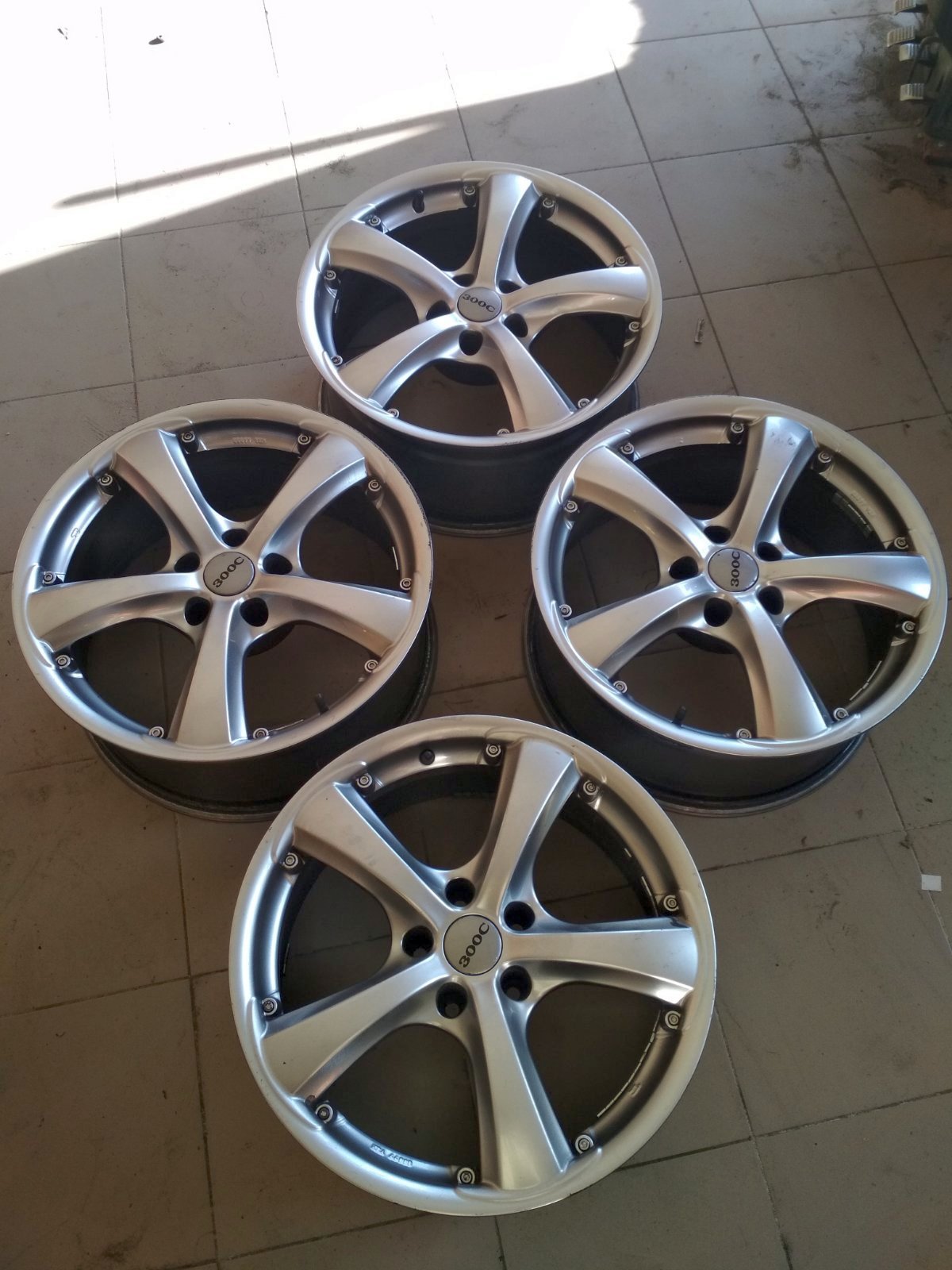

Тема: Диски R18 | 16 сентября 2019 20:07
Сообщение #239
Они становятся безо всяких проставок. У них вылет нужный)
8Jx18H2
ET 15
